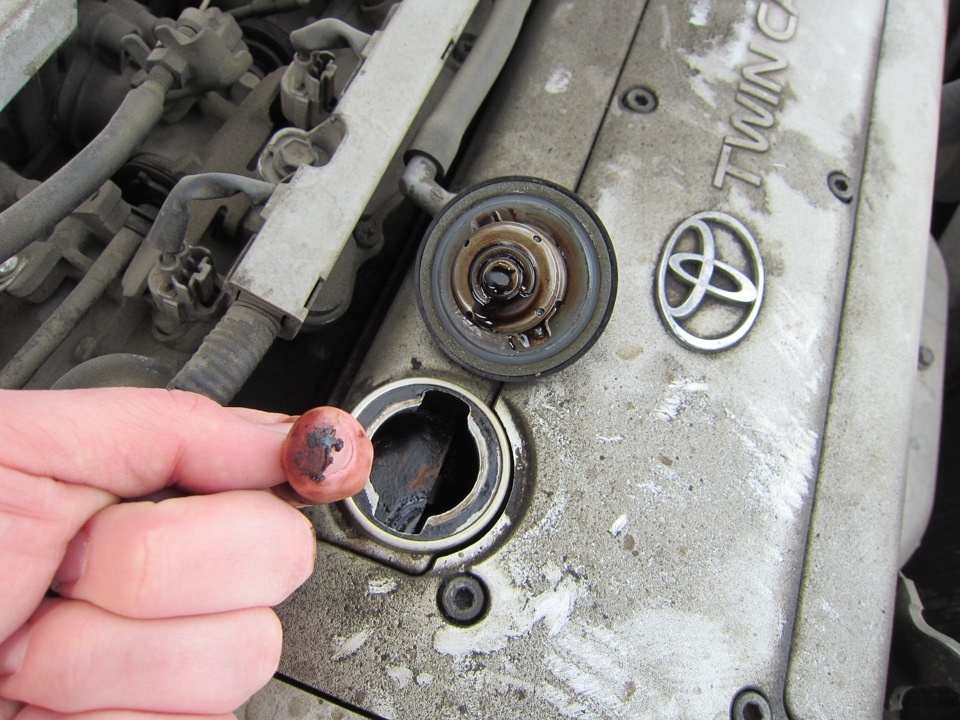

Картина открывающаяся в маслозаливной горловине мягко говоря не радовала
Масло лилось до меня тоже не плохое, но судя по виду менялось оно далеко не вовремя!
Выливалась из мотора откровенная кака,
На фото виден осадок вытекший из мотора.

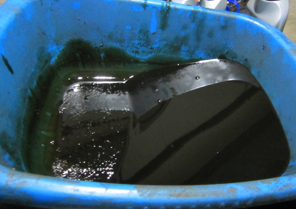

И кстати о несвоевременном интервале замены свидетельствует тот факт, что масло, слившееся в тазик, простоявшее в помещении около 1,5 часа и успевшее принять температуру окружающей среды, при сливе в бочку для отработки оно было значительно жиже, чем свежее масло заливаемое в мотор. Судя по этому можно сделать вывод, что у масла сильно снизилась вязкость.

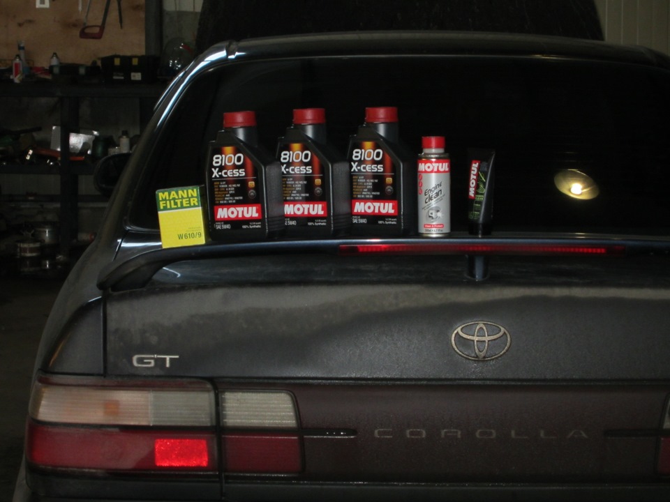

В связи с этим было принято решение многоступенчатой промывки масляной системы.
Изначально залилась промывка.
Затем была залита простая полусинтетика.
Откатал на ней километров 100.
Затем была использована промывка MOTUL engine clean
Вроде стало почище.
Масло было выбрано с учётом того, что данное авто предназначено для повседневной жизни и городской езды, и оно проверено многими 4A-ge
MOTUL 8100 X-cess 5W40
