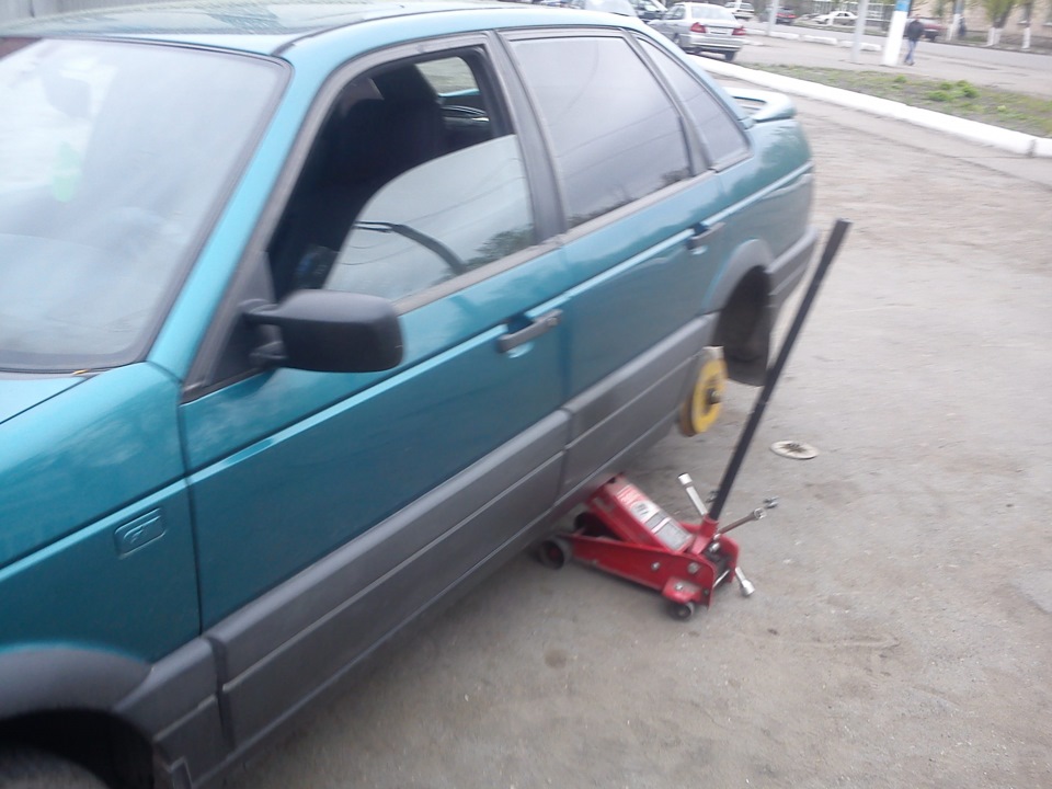

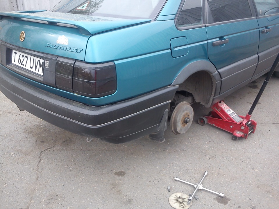

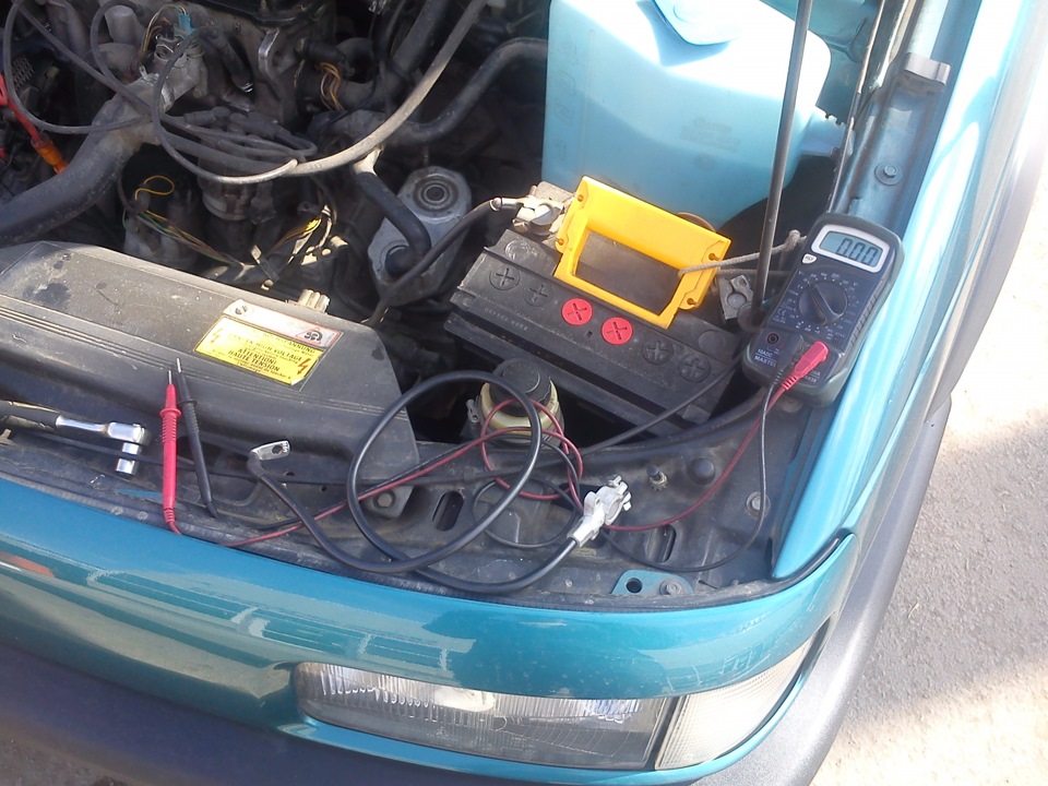

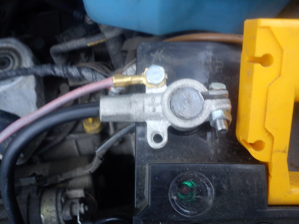

В общем нужно было сделать балансировку, да и заметил, что колесо спускает. Оказалось, что дырку сделала простая палочка)Ну и тускнела приборка при включении света, туманок и т.п, оказалось, что дело было в клемме.заменили!)
И что реально в клеме проблема была?
ну сейчас она хотя бы не нагревается)да и при включении доп. приборов подсветка меньше тускнеет, но все же тускнеет малость)
проверь натяжку ремня
проверял)

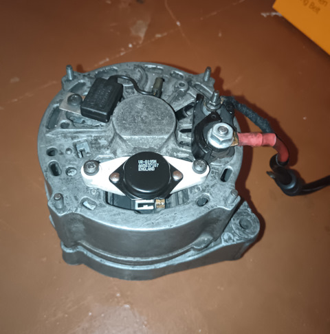

щетки смотри, может регулятор напряжения не родной вот и напруга скачет
