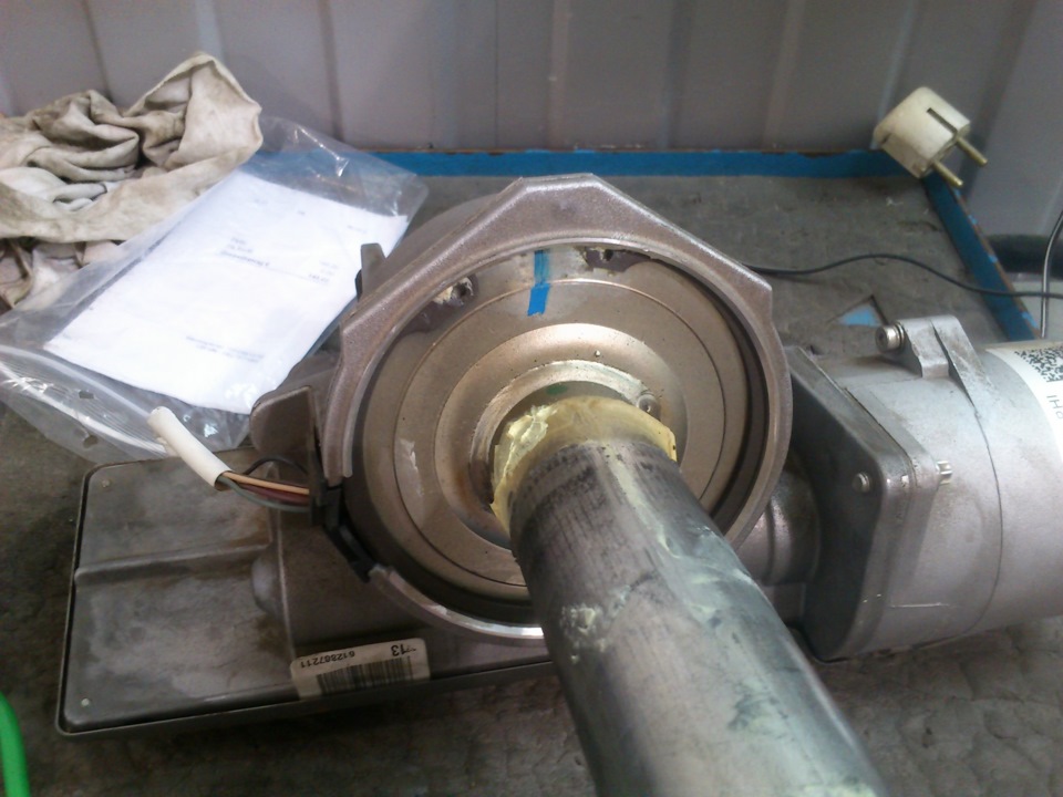

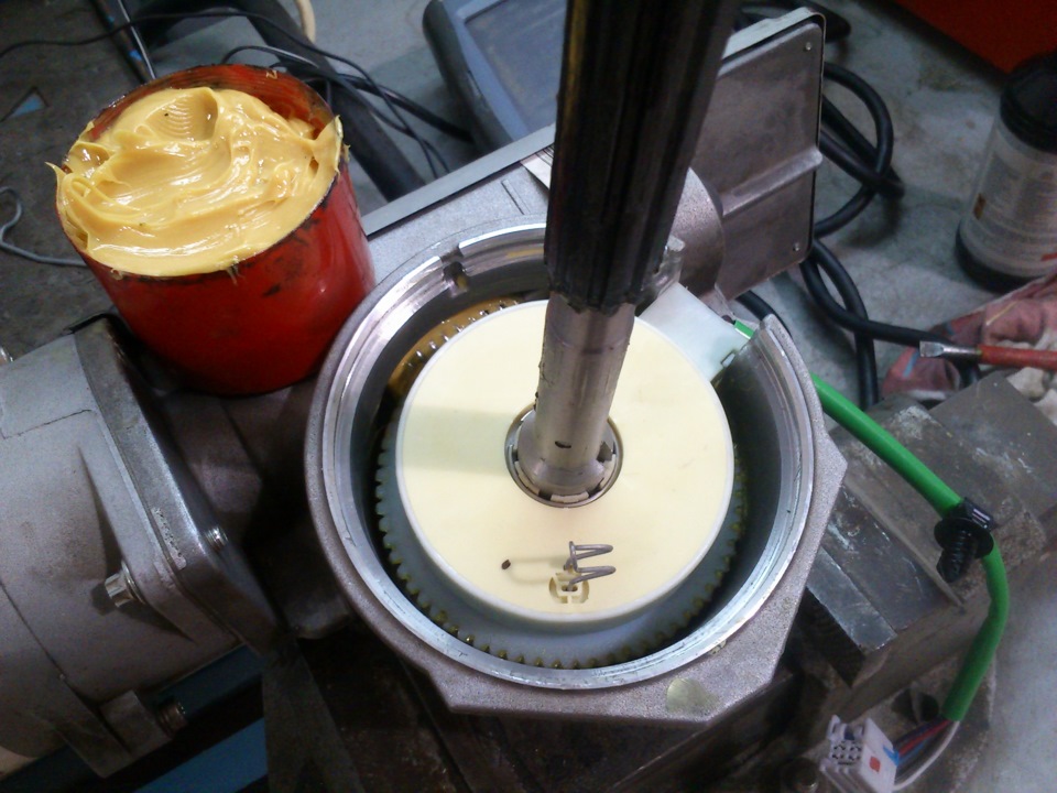

Наконец то решил проблему которая мучила меня целый год, а именно, проблема не корректной работы ЭУР(дребезжание в торпеде при повороте руля, отключение в крайних положениях, постоянные свечение ошибки при пуске авто и т.д.), всё дело было в датчике положения и момента(2 датчика исполнены в одном корпусе)руля, который установлен в ЭУР и что самое главное — у официалов он не продаётся и отдельно по программе подбора запчастей не идёт. По этому многие при возникновении выше перечисленных проблем покупают новый или б\У ЭУР в сборе(от500 -б\у до 1600 долларов новый ).
С помощью нашего соратника corbandalas, спасибо ему огромное!, был приобретен, сей датчик в Германии.
Что нужно, что б его установить:

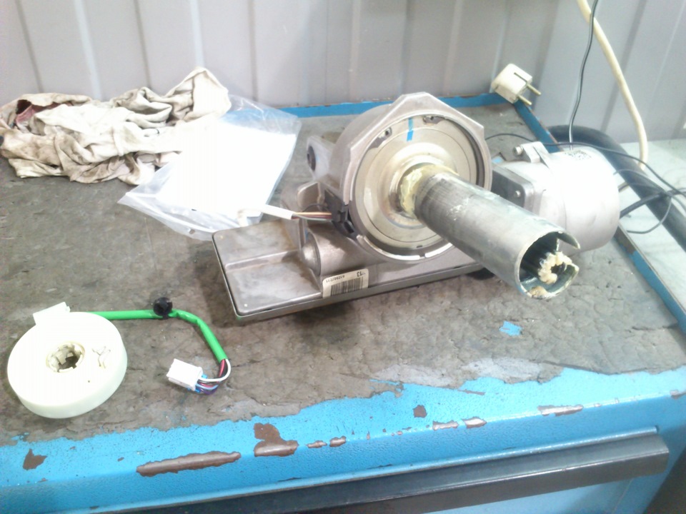

1. Снятие рулевой колонки
2. Отделение рулевого вала от ЭУР
3. Отключение разьёмов и снятие ЭУР
4. Снятие направляющей (которая прикрывает датчик)
5. Снятие старого датчика
6. Смазка зубцов механизма
7. Корректная установка нового
8. Сборка в обратном направлении
9. Настройка нулевой точки руля и настройка поворотного момента с помощью MultiEcoScan
10. Наслаждение работой нового ЭУР!

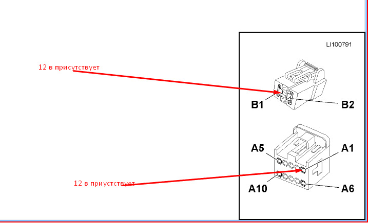

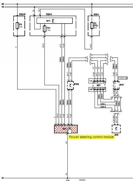

3 и 2 пин это датчик скорости.
на схеме В188
По ходу электроусилитель через кан видит обороты двигателя, это 7 и 8 пин.
Я подключил на столе плюсы и минус, а в замен ни каких признаков жизни.
Я могу отправить у меня есть!
У меня ее нет
Схемой поделиться?
Нет мануала по данной процедуре «на столе» а когда на авто — можно
Если не тяжело подскажите от чего он запускается?
От генератора или импульсы оборотов от блока.
Просто есть схема но там указано что он управляется кан шинами.

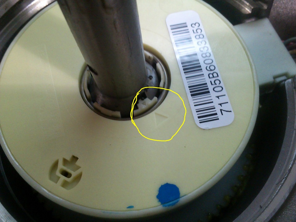

Здравствуйте. У меня вопрос. При установке датчика поворота руля в корпус эур, со скобой, получается надо повернуть вал оси руля пазом к стрелкам. Это я понял, все как показано на фото. Разборку производим с колесами повернутыми строго прямо, если я не ошибаюсь. Но разбирая для прочистки на днях свой эур я увидел, что при положении колес прямо, вал оси руля, на который мы одеваем датчик, смотрит пазом строго вниз, соответственно и стрелки на датчике не совмещены. И это, важно, прямое положение колес и датчика. Так вот чего я не могу понять. После установки датчика как на фотках, при монтаже его обратно я буду вынужден провернуть вал эур в то самое первоначальное положение до всей разборки, что бы вал идущий к рейке после эур вошел шлицами так как был установлен ранее. Получается мы сбиваем то самое совмещенное положение стрелок датчика из коробки, и нуль точка уходит. Вот чего я не понимаю. Получается надо будет калибровать датчик после установки?
Все правильно. Когда разбираем сам эур, запоминаем(отмечаем краской или еще как либо)потом совмещаем все по меткам. меняем датчик и возвращаем на метку обратно и ставим на авто
Я так понимаю датчик совмещает в себе две функции. Первая, это положение рулевого колеса, это определяется именно абсолютным энкодером(дорожки на самой нижней плате, и подвижная часть, которая движется по ним в неграниченном колличестве оборотов в любую сторону). Вторая, это определение начала движения руля в ту или иную сторону(является сегментом дорожек на плате верхней части више упомянутой тарелки, и движущимися по этому сегменту четырех усиков следующей тарелки). И теперь к вопросу в предыдущем, моем комменте. На новом датчике при возврате эур вала в положение, прямоустановленных колес на авто, до снятия мы смещаем то самое, очень важное положение точки для прямого усика скобы в одну сторону, нарушая тем самым все совмещенное ранее при установке. Иначе эур к прямым колесам обратно не прилепить. И все будет отцентровано? Вращением колеса сначала в одну сторону, потом в другую, с включенным двигателем?
mangeka
Прошу прощения за излишнюю дотошность и объем написанного. Просто как я понимаю датчик первой функции получает нуль точку калибровкой, при врещении руля? А вторая функция, осуществляет работу смещением тарелок между собой на 1-2мм в любой точке пути и в любую сторону работы колеса? То есть датчик сам после установки адаптируется к новому положению. Вот мне и не понятна излишнее внимание к точки, которую держит скоба. Еще раз извиняюсь за толмут)))
По мимо того что этот датчик показывает положение рулевого колеса, он отвечает за МОМЕНТ поворота. Так вот если не правильно установить(с преднатягом в ту или иную сторону) у вас руль будет вращаться в одну сторону труднее чем в другую. Или вовсе сам будет вращаться. + к этому нужно выполнить калибровку нуля и момента через фиат эко скан

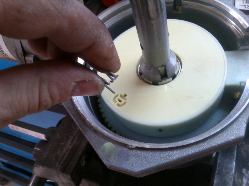

если будите разбирать чистить старый датчик учитывайте что при совмещении меток надо сделать скобу чтобы совместить и тарелку положения и тарелку усилия карочь чтобы скоба прошла и первую и вторую тарелку с ножками…

Привет! Может подскажешь. опель корса д, тот же эур всё тоже самое. вопрос в следующем — про метки я все понял, но после сервиса, где нам не помогли, решили сделать сами. Так вот ту крышку, которая у тебя на фото со штрих кодом, её снимали и потом собрали все, но она сместилась в конечном итоге, как вот её поставить на место?)) сзади есть ещё какие-то метки помимо передних.
Из нутри меток нет, только снаружи, синяя клякса. Одного понять не могу, на кой хер её снимали, что пытались найти?
я сделал сегодня, разобрался. но там действительно сотые доли миллиметра сдвигаешь и всё меняется. откалибровал, поксиполом закрепил верхнуюю подвижную часть чтоб не смещалась и всё арбайтен. по предистории — девушка резко довела руль до упора и он стал жить своей жизнью, сам куда захочет повернет и как на камазе хрен свернешь, разобрал я после сервисменов криворуких, распаял его, все прочистил подогнул контакты и откалибровал.
