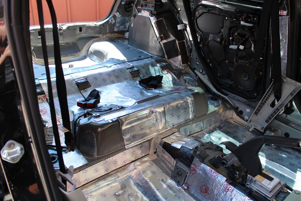

Давно не обновлял пост.Вот решил сделать шумоизоляцию, клеил долго. Без фена не обойтись.Покупал: STP визомат МП2 5шт, STP сплэн-3008 5шт, STP Гербет GB 4шт.
Сколько времени ушло на все?и один ли делал?))круто!
Ушло два дня, помогала девушка :)
ну банальный вопрос: Ну как эффект? )))
доволен как слон, не дождя не камней не слышно, сзади вообще тишина, надо еще панель разобрать и там все проклеить.
когда же я смелости наберусь уже)) Так охото зушумить малышку свою)
а я так и не пойму для чего фен?
а фен для того, что СТП 2 он толще чем обычный и его обязательно надо греть. Без фена он не липнет.
ясно спасибо =)) а роликом тоже каждый слой нужно прокатывать или нет?
я только стп прокатывал, что на полу.
ок спасибо =)
Сидения тяжело снимаются?
Очень легко, снимаешь пластиковые накладки, отключаешь провода и откручиваешь.
Нормально так салон раскидал =))
Потом буду раскидывать панель и там хочу все проклеить :)
