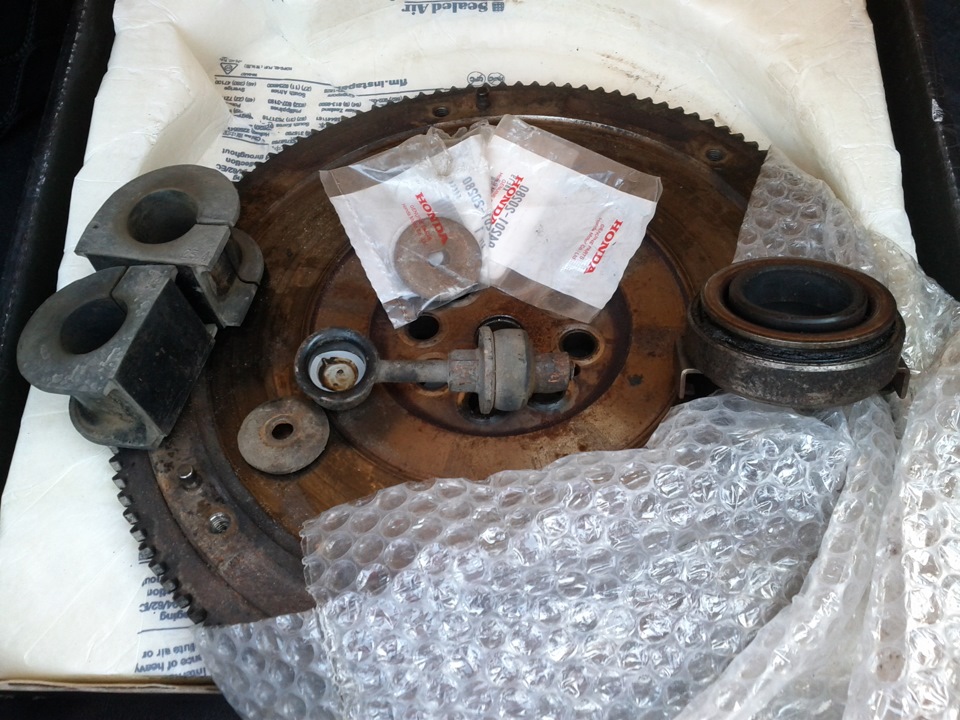

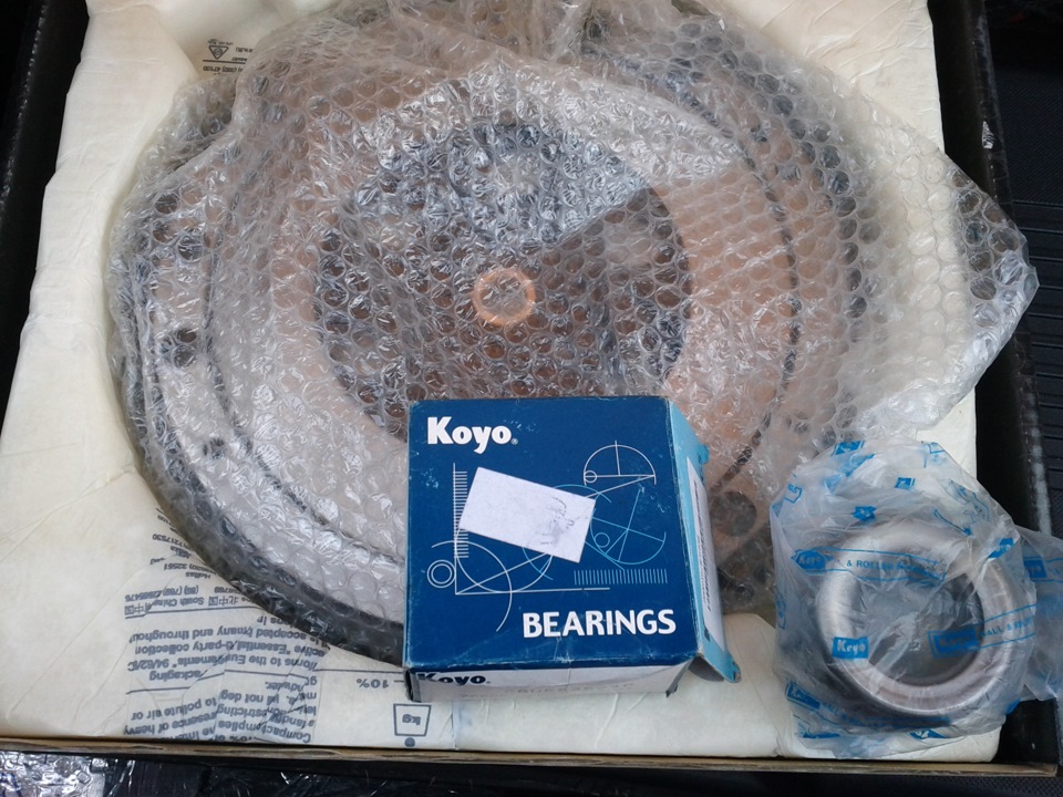

Перед большими выходными забил время на СТО Славы Орлова для замены маховика на недавнокупленный 5ти килограммовый CompetitionClutch. Почему именно 5ти кг маховик, я описывал в записи по его покупке и повторяться не буду.
Вместе с маховиком планировалась замена выжимного подшипника. Напомню выжимной у меня стоял непонятно какой и со стороны коробки шел странный писк, который пропадал при выжиме. На замену был куплен Koyo. Также мастера собирались провести профилактику лапы, которая идет от рабочего цилиндра сцепления и смазать все там, чтоб уже наверняка устранить писк.
При подъезде на СТО я нашел в багажнике оригинальные втулки переднего стабилизатора, которые были куплены еще год назад. Их тоже попросил поменять.
Кроме втулок стаба в подлокотнике нашел оригинальные шайбы, прокладки и стопоры на тросы коробки. Их когда-то не поменяли при свопе на МТ и поставили колхоз (прокладки не успели прийти в срок). Тоже хороший повод устранить и этот мелкий недочет.
В процессе ремонта, при съеме стаба, не выдержала стойка стабилизатора и развалилась — благодаря jdmparts.by змея горыныча была оперативно доставлена хорошая замена и заменена.
По итогу картина замененных з/ч выглядела примерно так:
