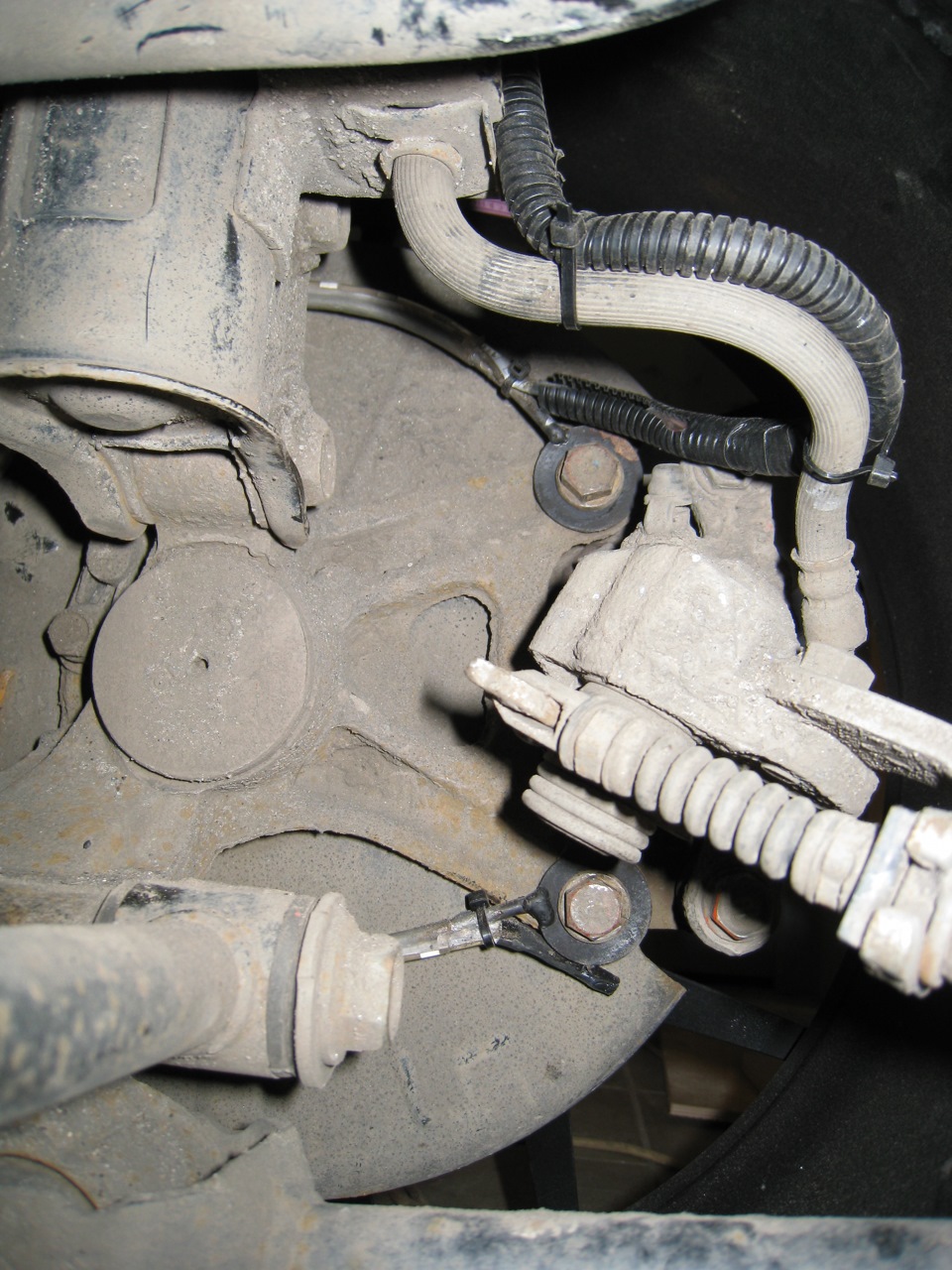

Реализация

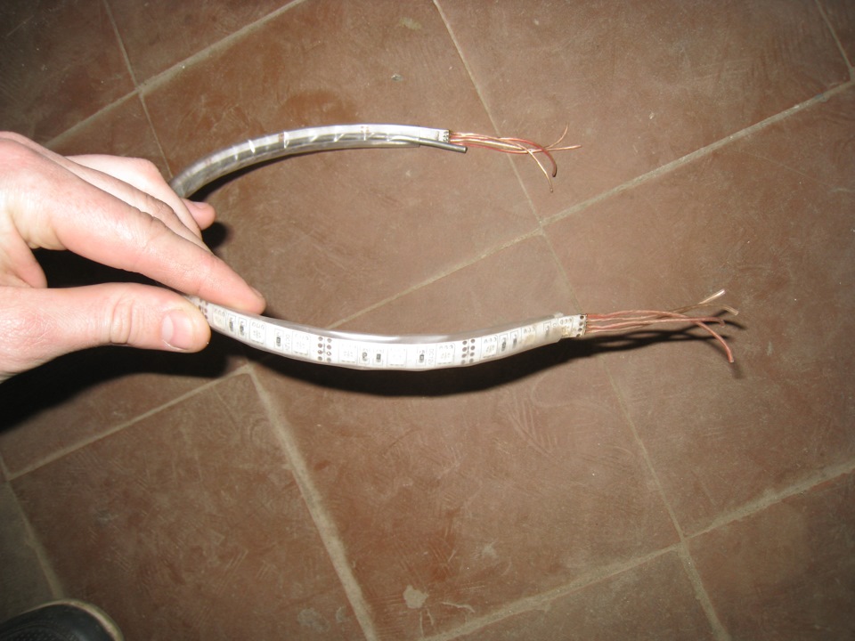

Компоненты: лента, контроллер, разноцветные провода, гофра, папы-мамы, силиконовые/резиновые кембрики, строительный фен, 4 электрода и 8 шайб, сварочный аппарат.
Электроды выгибаются по форме, продевается кембрик. Далее привариваются шайбы. Продевается лента, кембрик прогревается феном, сдавливая ленту
Наиболее правильное расположение — за жароотводящим щитком
