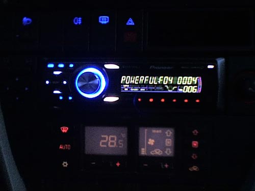

Изночально, единственное что не нравилось в Audi, дк это везде, везде и везде КРАСНАЯ подсветка… не знаю кому как конечно, но лично меня она раздражает!

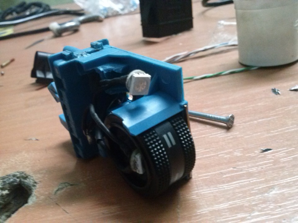

начал с кнопок:
1. Кнопки…
С пересветом кнопок аварийной сигнализации и задних/передних противотуманных фар проблем не возникло… сперва набрал 3см. светодиодов, сопротивлений, и занялся пайкой… но на первой же кнопке меня осенило: веть есть же готовые светодиодные лампы, с цоколем! поехал на базар и купил таковых… поставил… в кнопку подогрева заднего стекла пришлось впаивать те же светодиоды, т.к. светодиоды там стоят с завода… (предварительно вытащив из кнопок красный светофильтр) радовался как детё… вместо тусклого, раздражительно-красного цвета, глаз радовал ярко синий! очень хорошо видно даже днём!
зато вот с кнопками подогрева сидений и корректора фар — пришлось повозиться…
начну с самой противной: Подогрев сидений! как я понял, кнопка вообще не разборная, т.е. если что то поломаталось — выкинул и поставил другую…
во первых, охлаждением транзистора в схеме кнопки, является медная пластина, которая приклепана непосредственно к самому транзистору + припаяна ногами к плате…
во вторых, после снятия пластины, возникает вотрая проблема, как снять саму призму подсветки… её держит ось, на которой в свою очереть качается хвостик концевика, который как я понял подает питание на схему при сдвиге колесика…
по незнанию, разбирая первую кнопку я как раз этот микрик-концевик и сломал… печально…
дк вот, после того как все разобрал, с помощью этих же 12 вольтовых светодиодов всё и засветил, вооружившись паяльником и термоклеем…
где-то приходилось стачивать призму, для размещения светодиода… на кнопке корректора и вовсе от неё избавился…
смотрим на фото:
2. Рефлекторы…
Изначально, я так думаю что всётаки предусмотренна их заводская подсветка, в зависимости от комплектации, но лично я такого никогда и нигде не видел… ну и ладно…
раз есть возможность — нужно подсветить!
использовал всё те-же инструменты: паяльник, термоклей, светодиоды, руки…
в принципе описывать нечего, я думаю если кто заморочится, тому и так всё будет понятно…
З.Ы.
светодиоды подключал паралельно, через сопротивление 560 Ом 2Вт…
осуждения, комплименты, советы, жалобы… не стесняемся, пишем в комментариях…

Здравствуй. А как решил проблему со сломанным микриком и как разобрал вторую без его поломки?
Приветствую! Купил новую кнопку на разборе)))
ну да)) этот микрик новый стоит столько же как и кнопка)
да дело не в цене))) его ещё найти умудриться надо!
ну в продаже в инете находил. дело всегда в целесообразности. т.е. цена и затраченные силы))
вот честно, даже и не додумался бы микрик в нете искать)
ну так маркировка на нем есть =. чего не поискать то))
ну так-то да)))

В свое время так же заморачивался на 45-ке. Потом переделал на белые, и после все-таки красные светодиоды поставил. Ну а так работа хорошая! Я бы еще над яркостью поработал, заглушил, чтобы ночью по глазам не били пиктограммы и легко читались. А то гирлянда получается)))
эт точно! кнопочки уж оооочень хорошо видно!
думал над этим, да всё лень… да и времени небыло…
сам понимаешь, хочется быстрее закончить, результат посмотреть… в процессе о доработках особо не думаешь…
Ничего, со временем все "отшлифуется", думаю сам к этому придешь). Вот даже фотку нашел своего колхоза. 2007 год.

Шикарно))) Какое сопротивление на резисторах?
где именно?!
если на квадратных светодиодах, то это с 12 вольтовых магазинных ламп, а я чёт даже и не замарачивался, не мерил…
а на рефлекторах, соеденены паралельно через 560 Ом * 2W…
