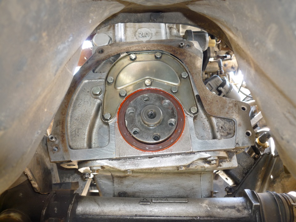

Почему пост объединил в один?да потому-что и ремонт пришлось проводить весь сразу.
В общем чтоб поменять задний сальник коленвала много чего пришлось разобрать.

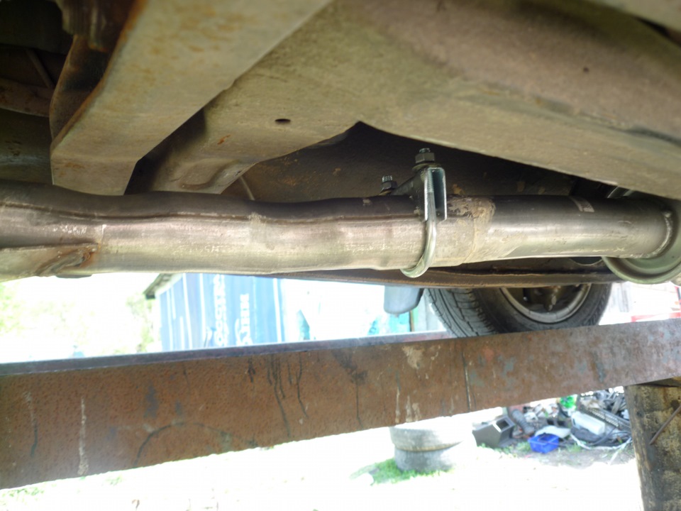

Выхлоп снимать по любому, да и менять тоже.Фото того что называлось выхлопной системой прилагаю.
Задняя банка вся в заплатках, резонатор от нашемарки(внутри ещё килограм мусора перекатывался).Труба сама местами так пережата и помята что и Матизовский двигатель бы не надышался…

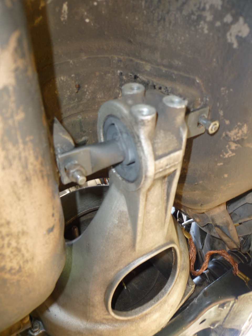

А потом самое интересное…Надо снимать колокол который привёрнут к двигателю и в нём же надо поменять заднюю опору(конфета).Но куполу этому здорово мешает днище авто!
Подать вниз двигатель не получится, мешает подрамник(вваренный) и на нём же покоится рулевая рейка.Её точно не входило в планы снимать.
Выход один(если не вынимать движку) — ронять купол вместе с маховиком.Тут то и пригодится напарник…
В общем когда сняли всё и достали сальник очень было радостно видеть что всё не зря.Он весь был в надрывах и протекал на совесть!
Ну собирать всё проще и веселее.
Сальник CORTECO на герметик, предварительно почистив и обезжирив поверхность.
Опору двигателя Malo перепресовать в здоровенных тисках не сложно.
По традиции ревизия и замена всех плохих болтов и гаек.Где надо смазать графиткой(чтоб потом не страдать).Маховик на резьбовой герметик и на сборку!
Кстати приятно порадовала установка выхлопной трубы.Не пришлось нигде подгонять и подгибать.Весь крепёж новый естественно и на специальный герметик для выхлопа.

выхлоп чей поставил?

Красота, у меня тоже от прошлых хозяев вазовский резонатор остался, сейчас заменил. Ты кстати заднюю опору давно заказывал?, а то мне все поставщики отказывают.
давненько.по наличию взял рублей за 600!повезло думаю.
