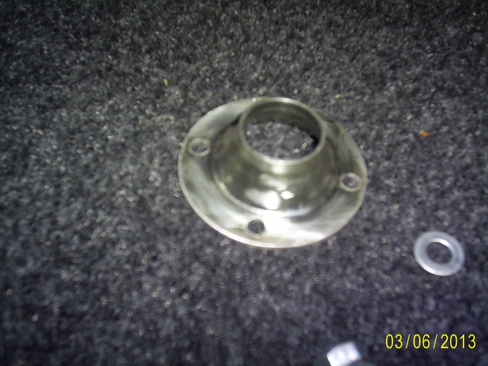

Я очень долго не мог привыкнуть к ходам рычага КПП после иномарки. Да и при езде по трассе при попытке включить пятую передачу мне приходилось приподниматься со спинки.
Начал подумывать о переносе рычага поближе, благо инфы по этой теме предостаточно, но… Не хотелось откровенного колхоза с переточенными карданчиками и прочей чепухой.
И однажды в магазине мне попалась довольно редкая деталь — механизм выбора передач (МВП) от "Нива-Шевроле".
И… понеслось кроилово…
Отмеряем, отрезаем…
Отрезаем…
Привариваем, то что отмеряли и отрезали, собираем, устанавливаем и… радуемся!
Теперь пятую можно включить хоть лёжа. Ходы вперед-назад около 6-7см. Чуть туже, но четко и уверенно.
Я доволен как СЛОН!
Осталось это дело покрасить и облагородить…
Ну, а это, наверное, итоговый вариант:
отшлифовал все неровности на рычаге и просверлил отверстия. Отполировал до однородного матового цвета. Все соединения собрал на болтах из нержавейки.

Есть пара вопросов:
— а не мешается ли правому сидению рычаг, т.е. если сдвигать сидение вперёд?
— и что за маленькая пластика, усилитель?
Спасибо! мне тоже очень нравится. Езжу и кайфую ;))) Сам рычаг не мешает, а вот основание круглое — немного задеввает сиденье. Но я его вперед никогда и не двигал… так что мне не мешает. При включенной первой передаче не очень удобно тянуть ручник, но не настолько, чтобы гнуть его или переносить… пока не вижу смысла. А вот пластинка, как оказалось, нужна чтоб исключить продольное движение всей конструкции при переключении. Профиль для основания надо было брать толстостенный ;))) немного шевелится… а на рычаге увеличивается ход.
