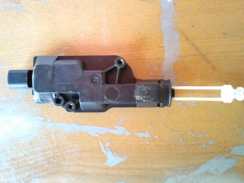

Уже месяц открываю багажник ключом — надоело. Оригинальный стоит очень дорого. Начал искать в интернете и наткнулся здесь на форуме на интересную вещь.
Китайский активатор. Нашел в интернет магазине и заказал. Стоимость 24 грн., меня приятно удивила. Через день пришел мой заказ. Сегодня появилось время и стал я за дело.
Некоторые детали снял с старого активатора (кронштейн и пружину ) Пружину обрезал и спрятал под резиновый чехол.
Результату я очень рад. работает эффектней чем оригинал. Вопрос только: "Сколько оно проработает?"

От жигулей прекрасно подходит! Правда с небольшой доработкой! www.drive2.ru/cars/ford/f…mikuh/journal/42417/#post
Кстати тебе и спасибо! По твоей записи и надумал)
Если понадобится ещё активатор — не обязательно заказывать. В любом установочном центре по автосигнализациям можно купить.
В моем городе нет такого. Да и в автомагазинах нет. Заказывал в интернет магазине БазаАвтозвука. Два дня шла посылка. Мне удобно.
