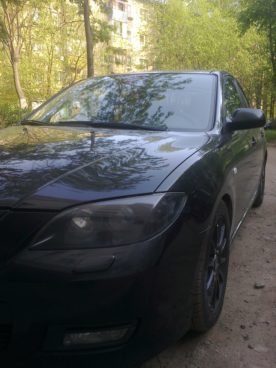

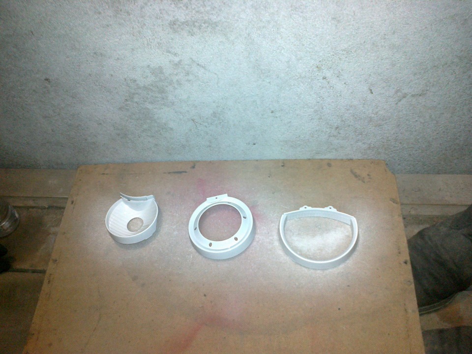

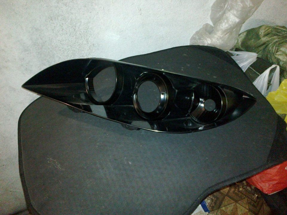

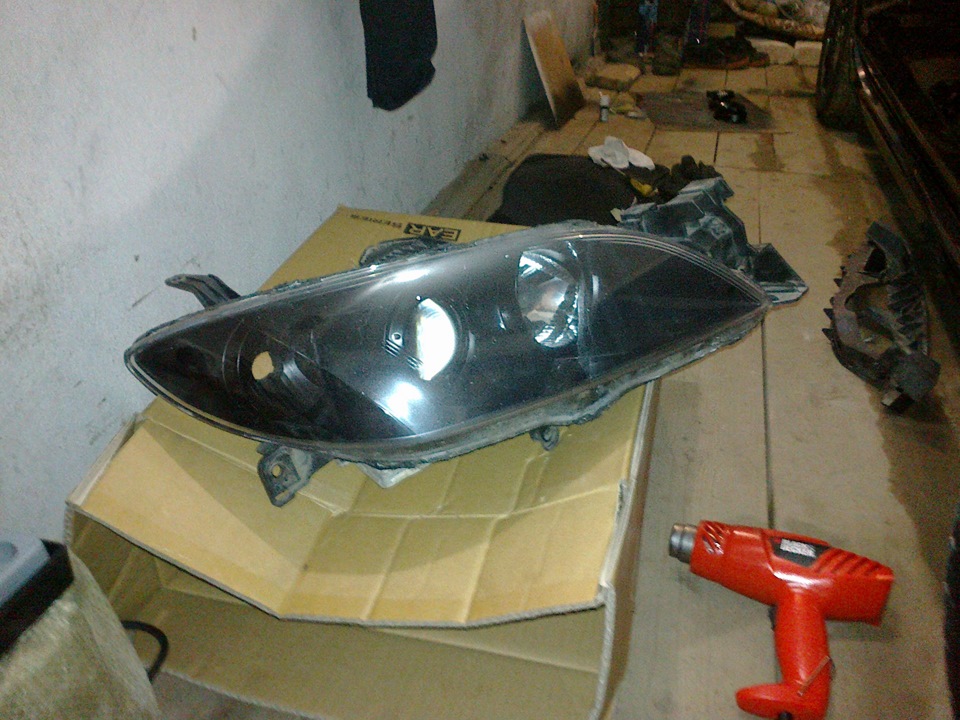

Т.к. ангельские глазки умерли достаточно быстро — решил я раз кольца надо доставать то надо еще и хром в фарах убрать.
Второй раз расклеивать оказалось быстрее и проще)

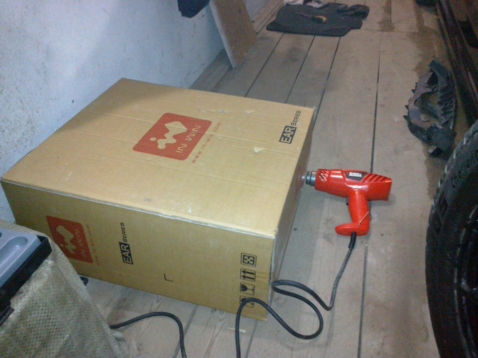

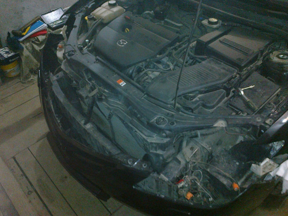

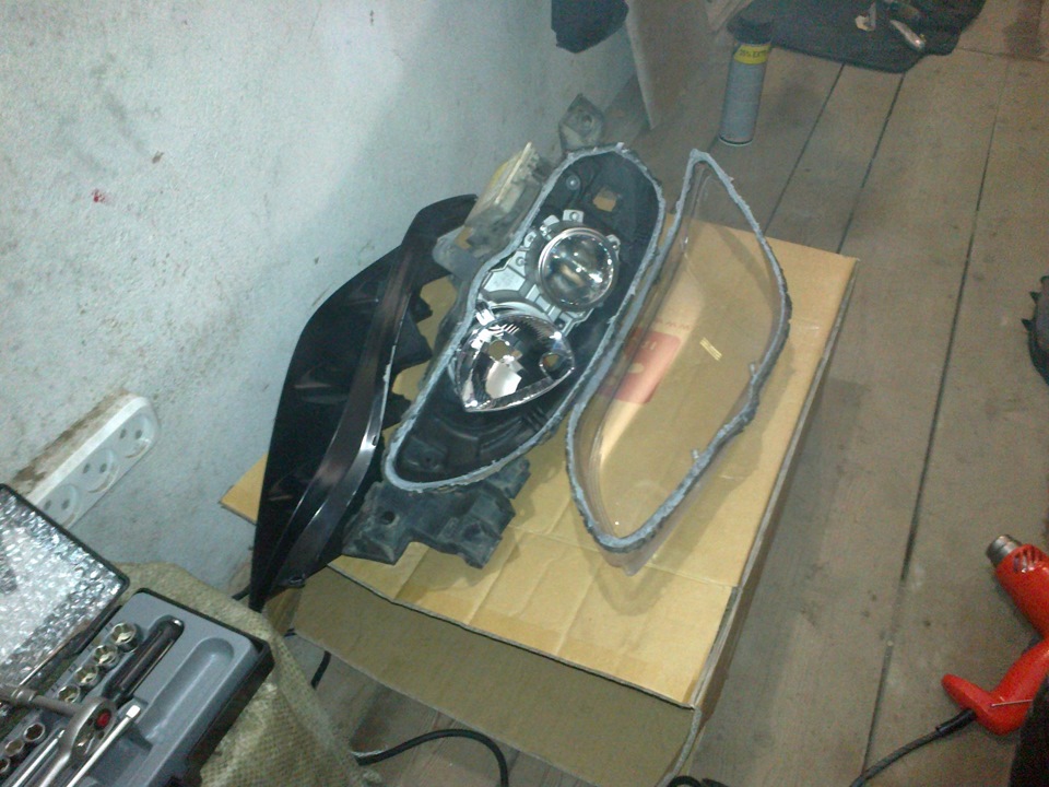

Особо процедуру расписывать не буду, скидываем бампер, снимаем потику, кладем её в коробку и феном в неё минут на 10-15. Ну а дальше раздираем)
Немного фото прилагается:

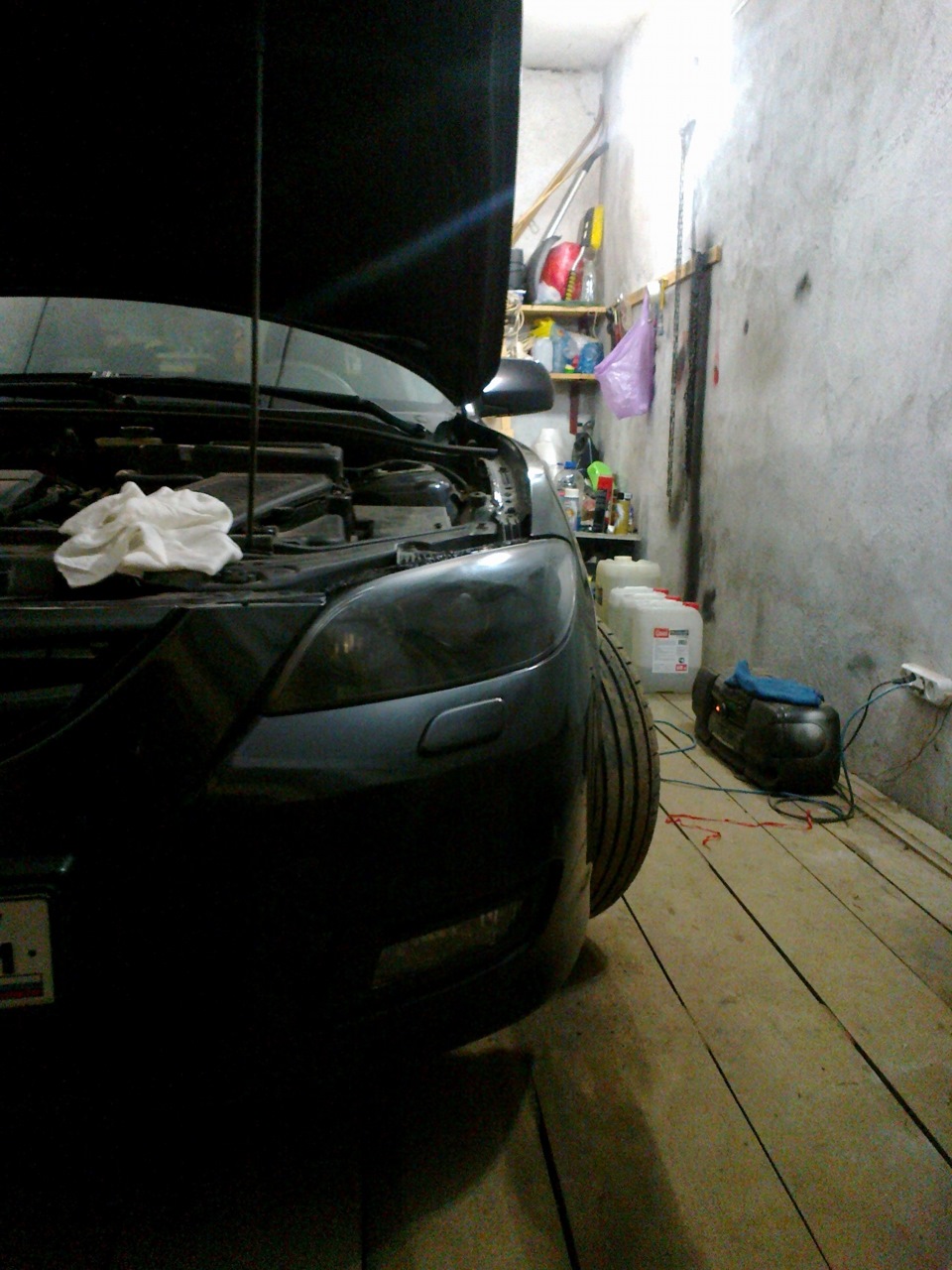

так гораздо лучше!
аха, мне тоже так кажется интереснее стало)раз не продаю — значит надо что то делать)в планах замутить выпуск)что бы банка под углом была и немного вверх)ждм стиль)
Что-то я провтыкал когда ты себе ангельские глазки ставил?! Черные фары вообще очень идут маздецу, черному авто черные фары! Молодец Санек)))
благодарю дружище))мне тоже нравится))

Смотрятся как тонированные . Очень классно )

вот это класс вообще, себе хочу сделать, да бампер снимать надо(( и почему я такой лентяй(
да я тоже долго не хотел его снимать)потом понял что это не самый гемор)))
долго держал фару в коробке?
да нет, минут 10-15)

теперь птф выделяются, но с ними ничего делать не буду)
