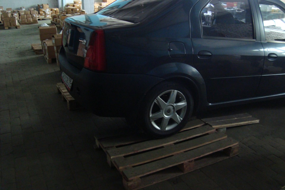

Вчера забрал из экзиста свой заказ в виде двух газовых аммортиков каяба и сегодня не теряя времени на работе поменял)
Соорудил из подручных средств мини эстакаду потому как с эйбахами теперь под машину залезть проблематично!

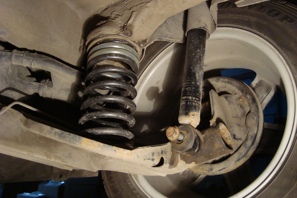

Нашёл вот такой ключик =) На 5,5! То что надо чтобы держать шток =)
Открутил сверху гайку на 16. . . Самое геморное в этой процедуре было выкинуть всё из багажника, вытащить саб, вытащить жёсткий пол, снять обшивки. . .)
Внизу никаких проблем, сорвал, дальше пошёл от руки)) Блин как вспомню тазы. . . после года уже ничего не откручивалось, а тут 6 лет машине)
Штатные масляные Monroe полностью рабочие и не потёкшие так же как и передние стойки! Это при пробеге 155! Можно ещё на них ездить и ездить =)
Про ощущения, стала ещё жёстче и собранней! В то же время осталась комфортной, всем советую =)
По деньгам вышло не дорого, передние стойки 4300 руб, задние 3100 руб, пружины eibach pro-kit если брать новые 7880 я купил б/у за 4000 =)
