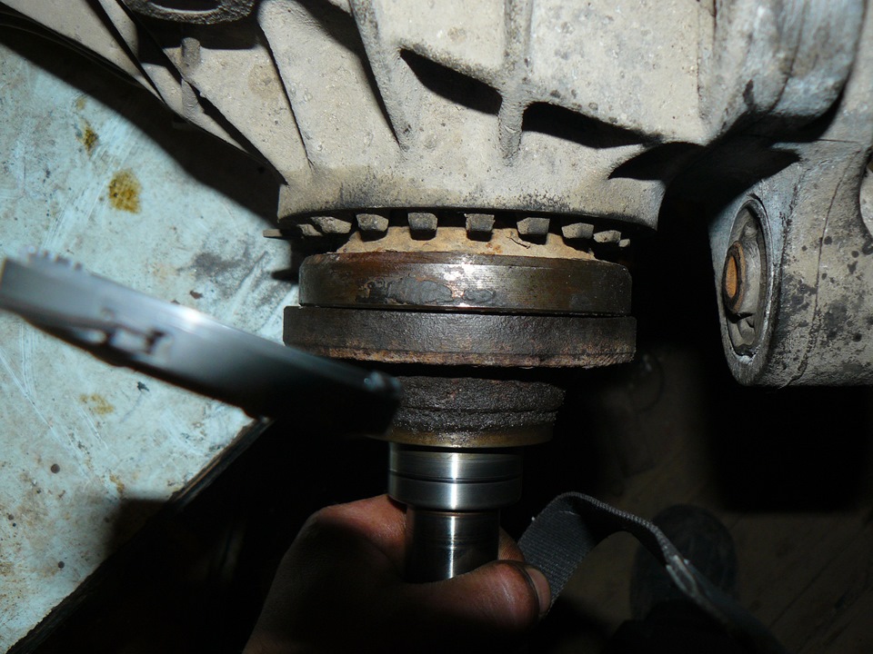

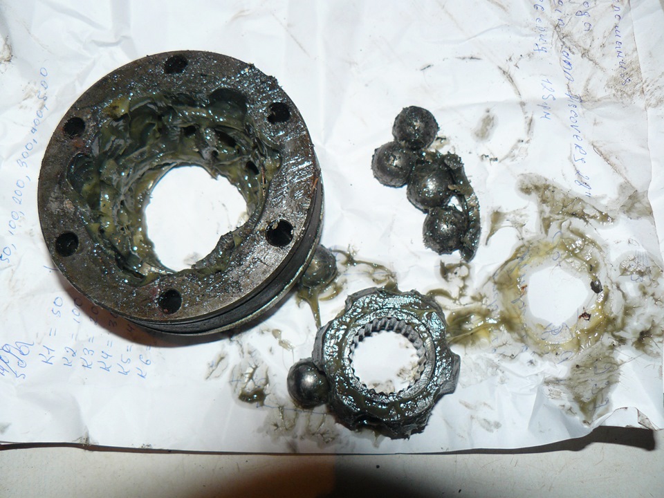

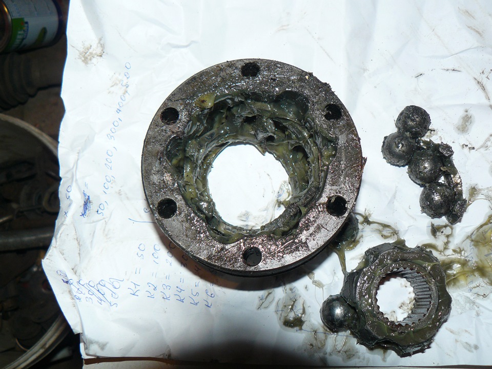

Сегодня выезжаю на работу, все гуд машина стала резвее и нет тупняка при подъеме, вообчем раочий день закончился, выезжаю с работы и не проехав километра с правой стороны "КАЛАЦ, ГЫР-ГЫР" и я встал, короче рассыпался ШРУС, который никак себя как негодный не показал, при перемывке …
Думаю, шо делать, потом вспоминаю, шо у меня в багажнике лежит еще ШРУС, ну думаю ладно придется махнуть, домкрачу откручиваю привод, снимаю шрус негодный, ставлю тот шо был, на все это дело ушло порядка часа, сидя на корточках, обливаясь потом и в "летней светлой одежде" я это сделал даже не измазавшись.
Приехал домой и думаю, шо делать дальше, ибо ШРУС поставил временно, абы доехать.

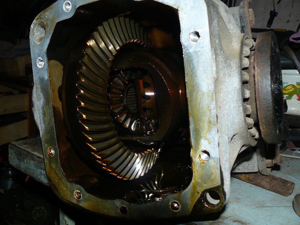

Принимаю решение вскрыть 3,64 редуктор и изъять ведомый фланец, с мыслью, идентичные ли шлицы в редукторе.

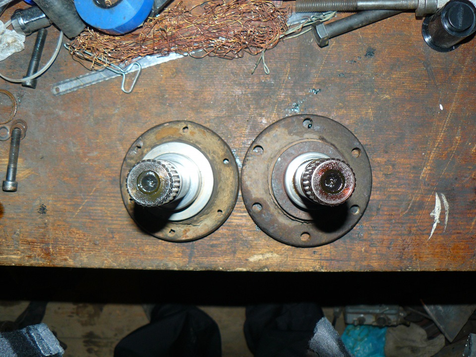

Как выяснилось шлицы и посадка в подшипник, и сальник один в один, решаю вытащить второй и позже перебросить фланцы от косого в 3,91 редуктор и поставить снова привода от косого.
Потроха 3,64
Ну и вставил фланцы от своего старого редуктора
