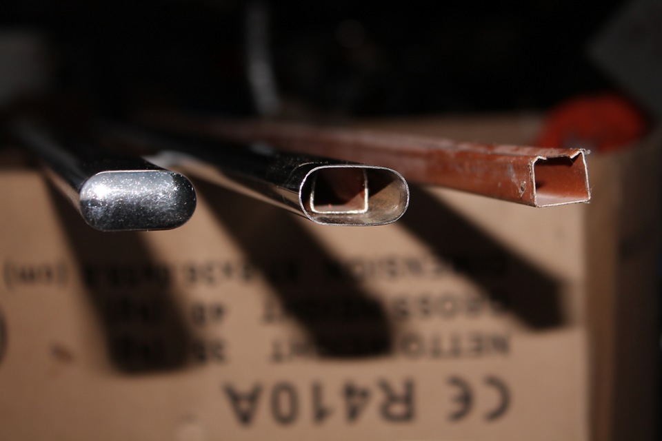

После установки продольных рейлингов на Матиз возникла необходимость в поперечных дугах. В примитиве можно было взять профтрубу 40х25, покрасить и примотать скотчем. Но, во- первых квадратные дуги сильно шумят на скорости, во- вторых не эстетично, и в конце концов- не по-матизовски это…
Теперь по-нашему: недорого, просто и со вкусом.

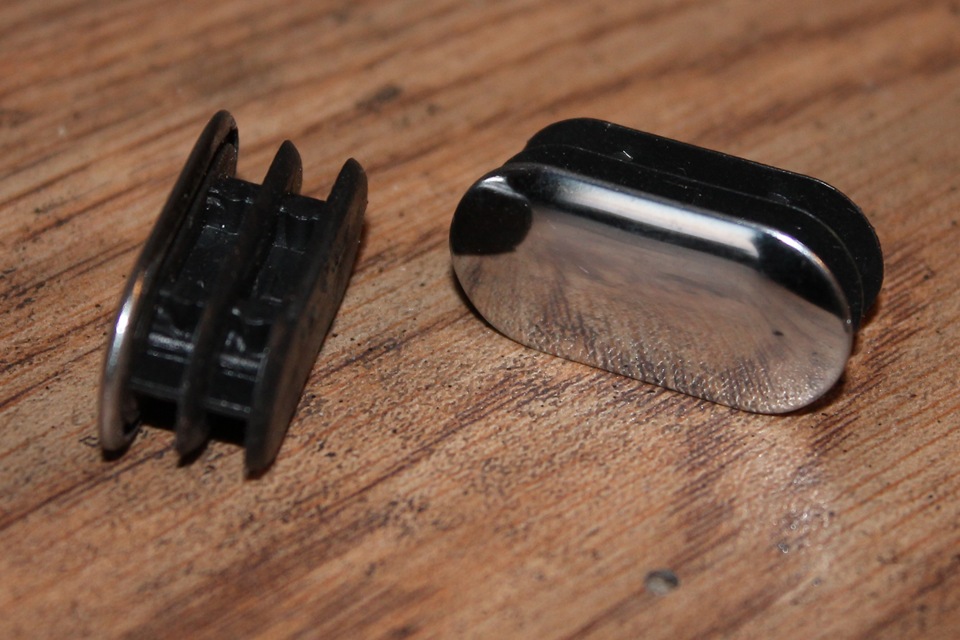

На мебельной оптовке куплен 3-х метровый хлыст хромированной трубы овальной формы (из нее делают поперечины в шкафы для одежды) и боковые овальные заглушки. Из кладовки извлечен хлыст направляюшего карниза для тюли. В магазине крепежа приобретены U-образные резьбовые стяжки и пластиковые затычки. Сложнее всего было достать термоусадочную трубку большого диаметра. Объехал все магазины электротехнических материалов- нигде нет. Нашел на радиорынке у какого-то дедка:)
Труба- 250 рублей, заглушки по 5 руб., стяжки с гайками -100 руб. за комплект из четырех штук, направляющая уже была в наличии, но если покупать, то тоже не дорого- около 100-150 руб, термоусадочная трубка d32 по 80 р. за метр.

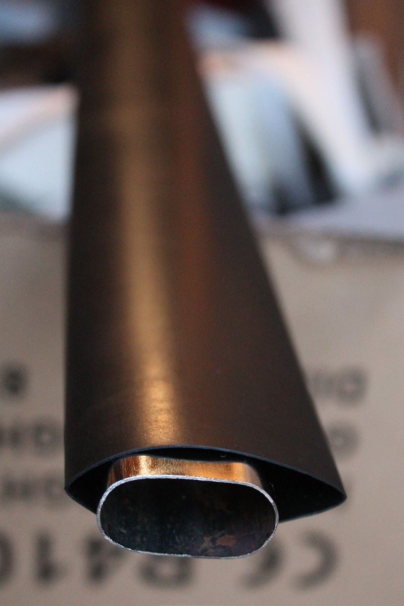

Отрезаем хромку нужной длины (мне показалось оптимальным 115 см), карниз для штор отрезаем меньше на 5 см. Теперь карниз загоняем в хромку. Дело в том что овальная хромированная труба недостаточно жесткая. Карниз сам по себе тоже весьма хилый. Но!
Вставленный в трубу, он играет роль дополнительного ребра жесткости и существенно усиливает упругость всей конструкции.

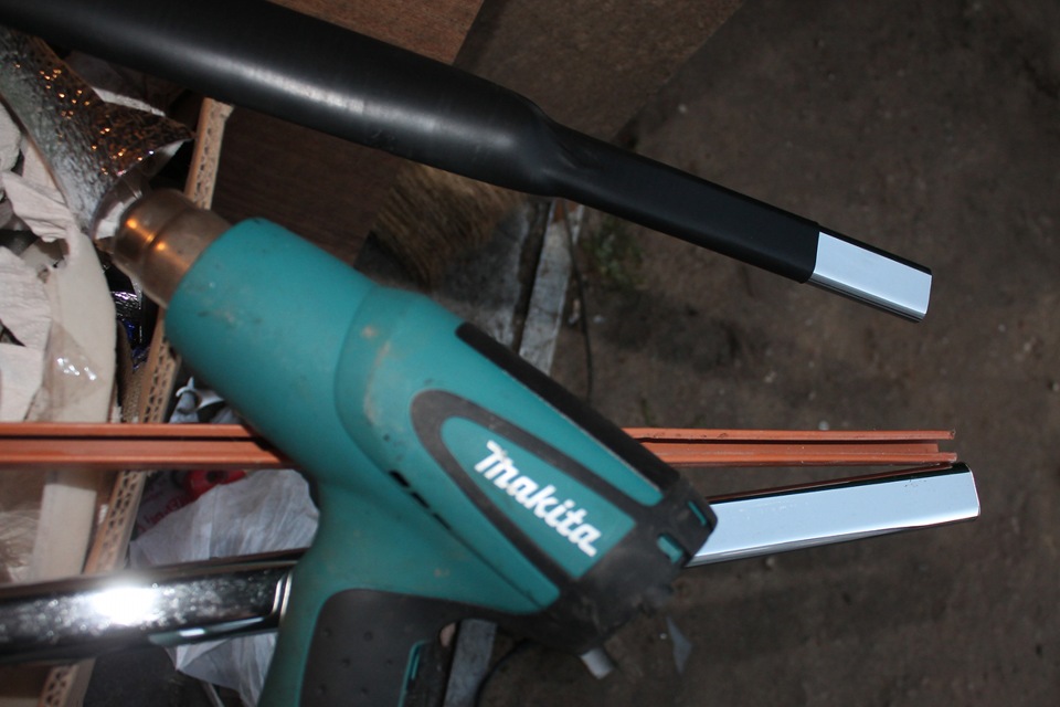

Дальше одеваем термоусадочную трубку на трубу
и тут нас ждет засада. Термоусадка продается только по 1 метру, длиннее нет. Придется делать встык.
Одеваем термоусадку по центру, оставляя по 7 см с краю.
Начинается самое интересное- усаживаем изоляцию строительным феном. Процесс жутко завораживающий, результат потрясающий. Изоляция достаточно толстая и после остывания похожа на пластик.
Потом на необтянутый край трубы одеваем еще небольшой кусочек встык с запасом по краю. После прогрева свободный край сам заворачивается вовнутрь. Стык термоусадки обматываем черной изолентой. Не очень эстетично, но на скорость не влияет. Конечно в идеале было бы использовать цельные куски, но я не нашел.
Получается черная пластиковая затычка. После сборки поперечина ничем не отличается от заводской.

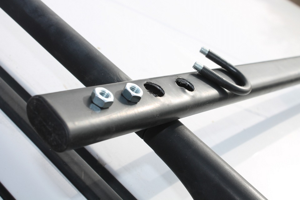

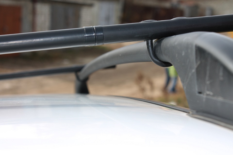

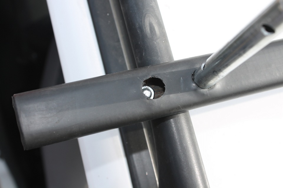

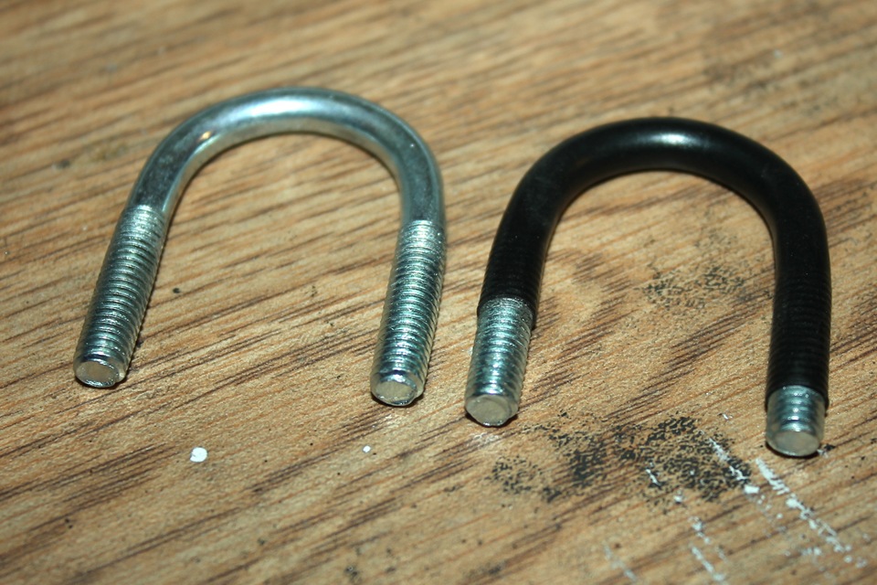

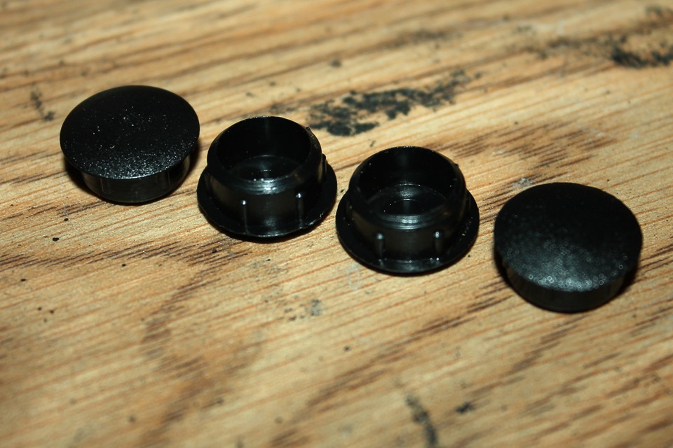

Для крепления поперечин к рейлингам использовал U- образные скобы d25 мм, которые тоже обтянул термоусадкой. По месту размечаем места будущих отверстий. Сначала насквозь сверлим сверлом d8 мм, потом с одной из сторон рассверливаем до 14 мм. Через эти отверстия будет проходить торцевой ключ для затяжки гаек.
Вот установочный комплект:
После затяжки всех гаек закрываем отверстия под гайки пластиковыми затычками d14.

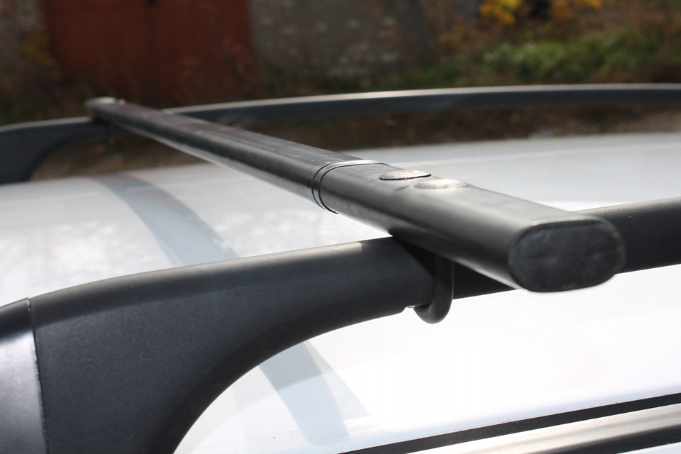

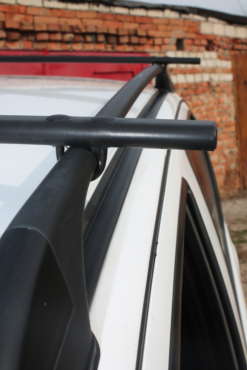

На машине выглядит как будто так и было. Не громоздко, — легко, но надежно.
И, что немаловажно — не гудит. Проверено! До 140 разгонял.

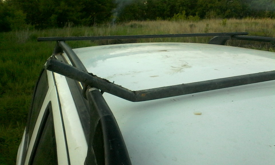

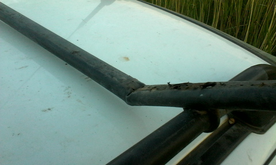

За два года дуги показали себя только с хорошей стороны. Но время сильнее. Термоусадка местами протерлась, трубка под ней стала активно ржаветь. В итоге, во время перевозки 40-килограммовой трубы на крыше, дуга сломалась.
К счастью тяжелая труба не достала до крыши, т.к. накрепко была примотана к основному рейлингу.
Дугам пора на покой. Но эти два года они честно мне служили, порой даже удивляя меня выносливостью.

Бокс ставили по посадочным местам подошло.
А поперечины взад-вперед не гуляют?
Очень интересует этот вопрос, т.к. буду ставить рейлинги, и хочу подобным образом закрепить уже имеющиеся поперечины.
Крепежные скобы лежат на стыке прямого отрезка рейлинга и его башмака. Там образуется небольшая канавка. Затянутая скоба очень надежно держится за нее и ни на йоту не шелохнется. Кроме того рейлинги не параллельны сами себе, а слегка сходятся спереди, поэтому поперечины не взаимозаменяемы. При монтаже рекомендую делать разметку по месту. Возил на этих поперечинах все что угодно- от трехсекционной стремянки до дивана- полет нормальный :)
