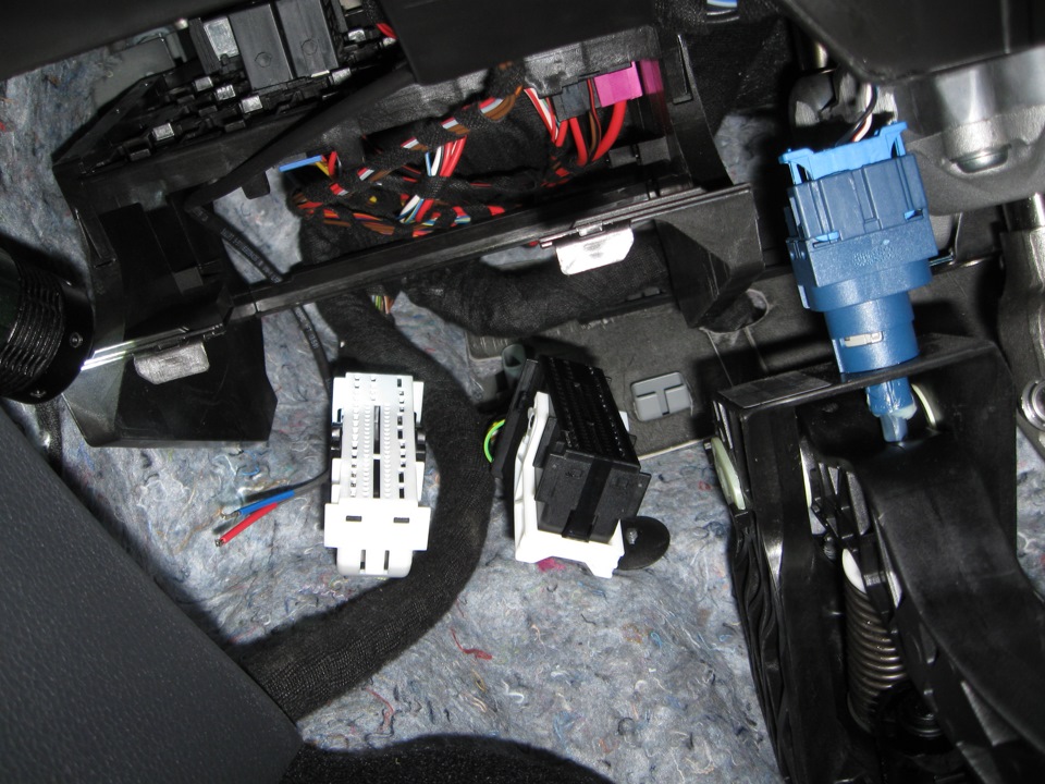

Часть №3 — собственно процесс установки

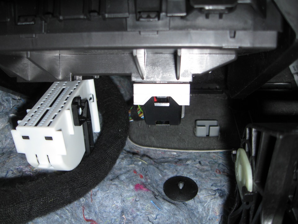

1) Отключаем клеммы аккумулятора.
2) Интересующий нас центральный блок электроники находится над педалью сцепления.
3) Подключение должно выполняться к клеммам 20 и 21 в белом разъеме (чтобы открыть — необходимо отстегнуть и поднять дужку).
Действовать необходимо очень аккуратно, так как под разъемом находится множество штырей контактов, разнообразной толщины. Места и длины кабелей недостаточно, положение неудобное, поэтому вероятность погнуть контакты велика.
Для удобства работ я отстегнул оба разъема и снял блок электроники (блок подвешен верхней частью, и чтобы снять — его необходимо немного приподнять). Вот так выглядит "мозг" авто:
И отстёгнутые разъемы:

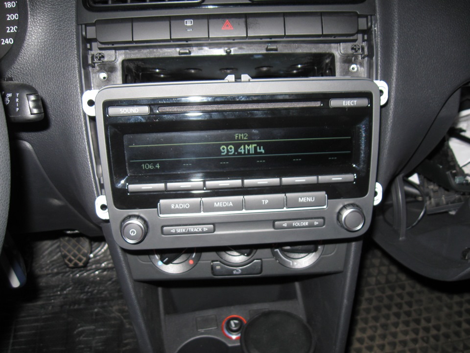

4) Далее приступаем к панели. При помощи 2-х пластиковых карт снимаем рамку, она на защелках.
Выкручиваем 5 шурупов, освобождаем место под магнитолу:

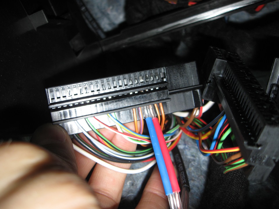

5) И возвращаемся под руль, к разъемам блока электроники, по пути протягивая ранее заготовленный шнур CAN шины под рулевой колонкой (на фото слева).
Отстегиваем белый кожух разъема (две защелки с обратной стороны), снимаем кожух:
Как по рельсам разбираем разъем:
Вставляем фишки: 21pin CAN"-" (CAN"L", ), 20pin CAN"+"(CAN"H"):
Собираем разъем, возвращаем блок электроники на место, защелкиваем клеммы и крепления блока.

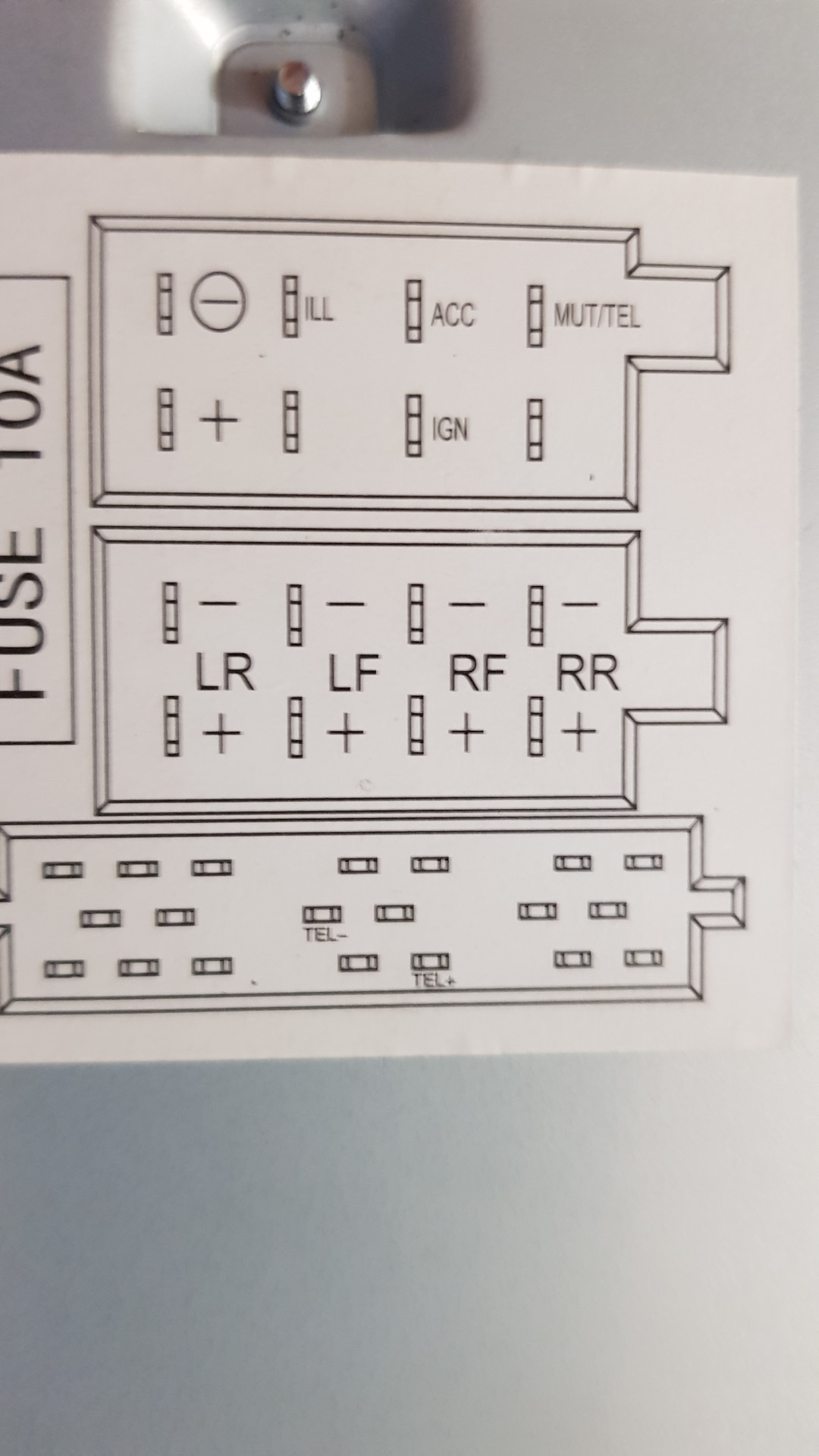

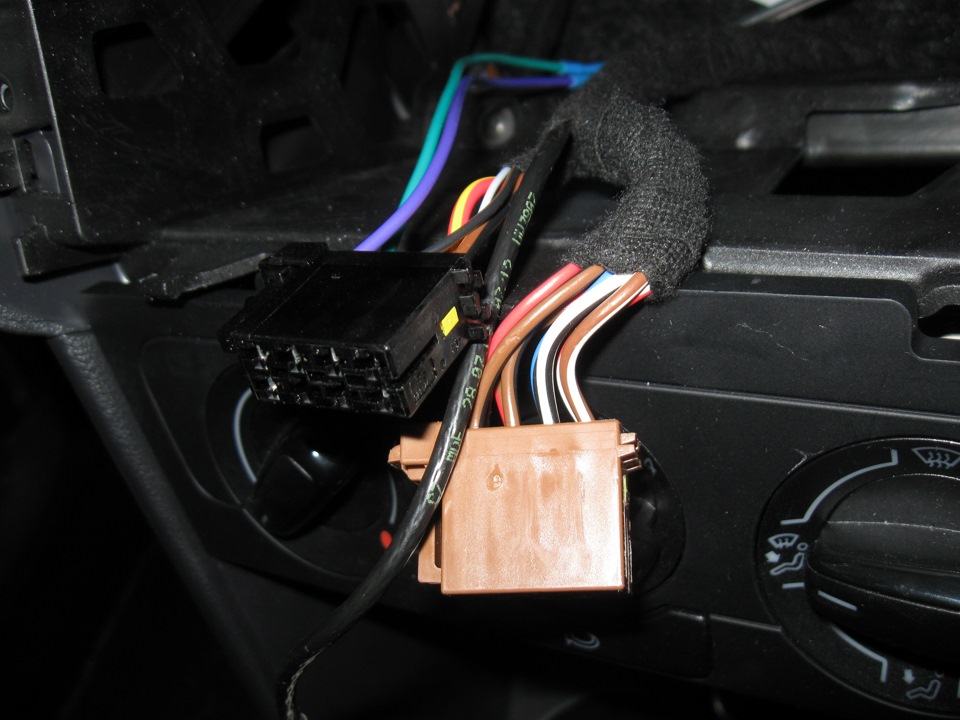

Подключаем обратную стороны CAN кабеля к ISO разъему в соответствии с распиновкой на наклейке магнитолы:

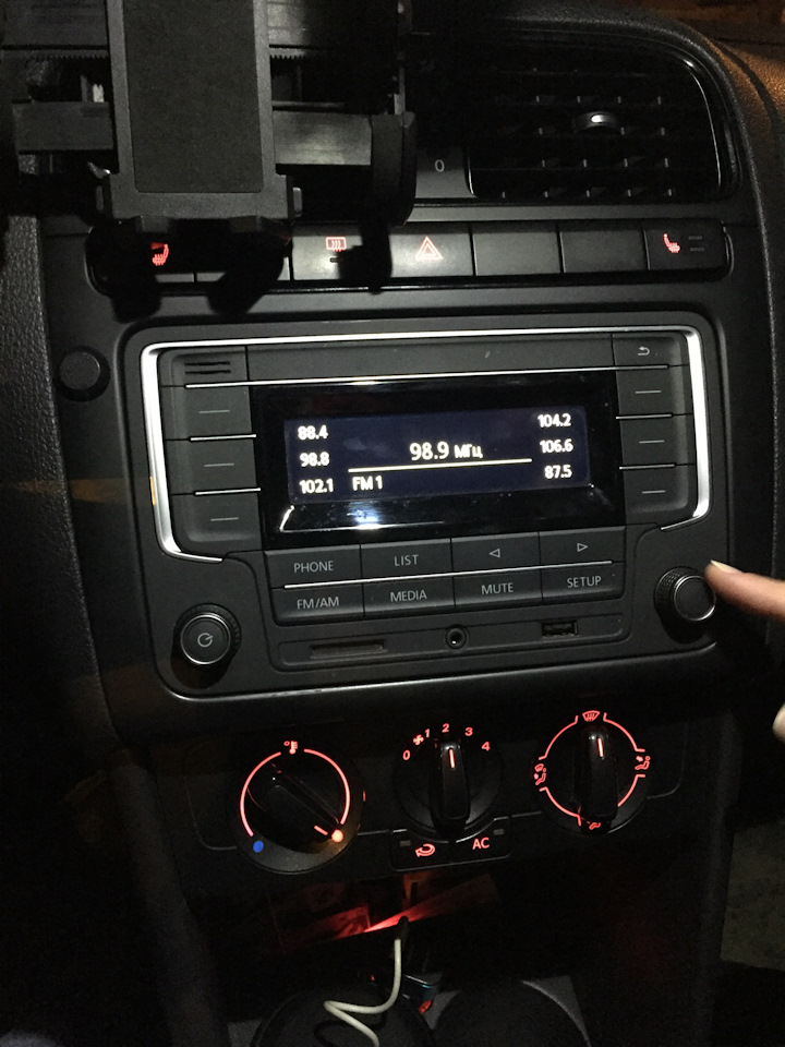

6) Подключаем магнитолу, аккумулятор, поворачиваем ключ зажигания, включаем магнитолу:

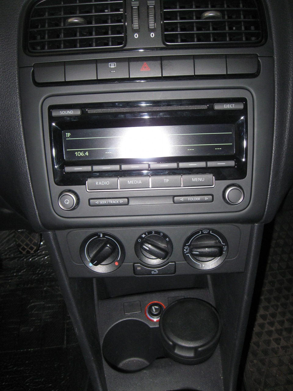

Включаем габариты, магнитола должна включить подсветку и снизить яркость экрана:

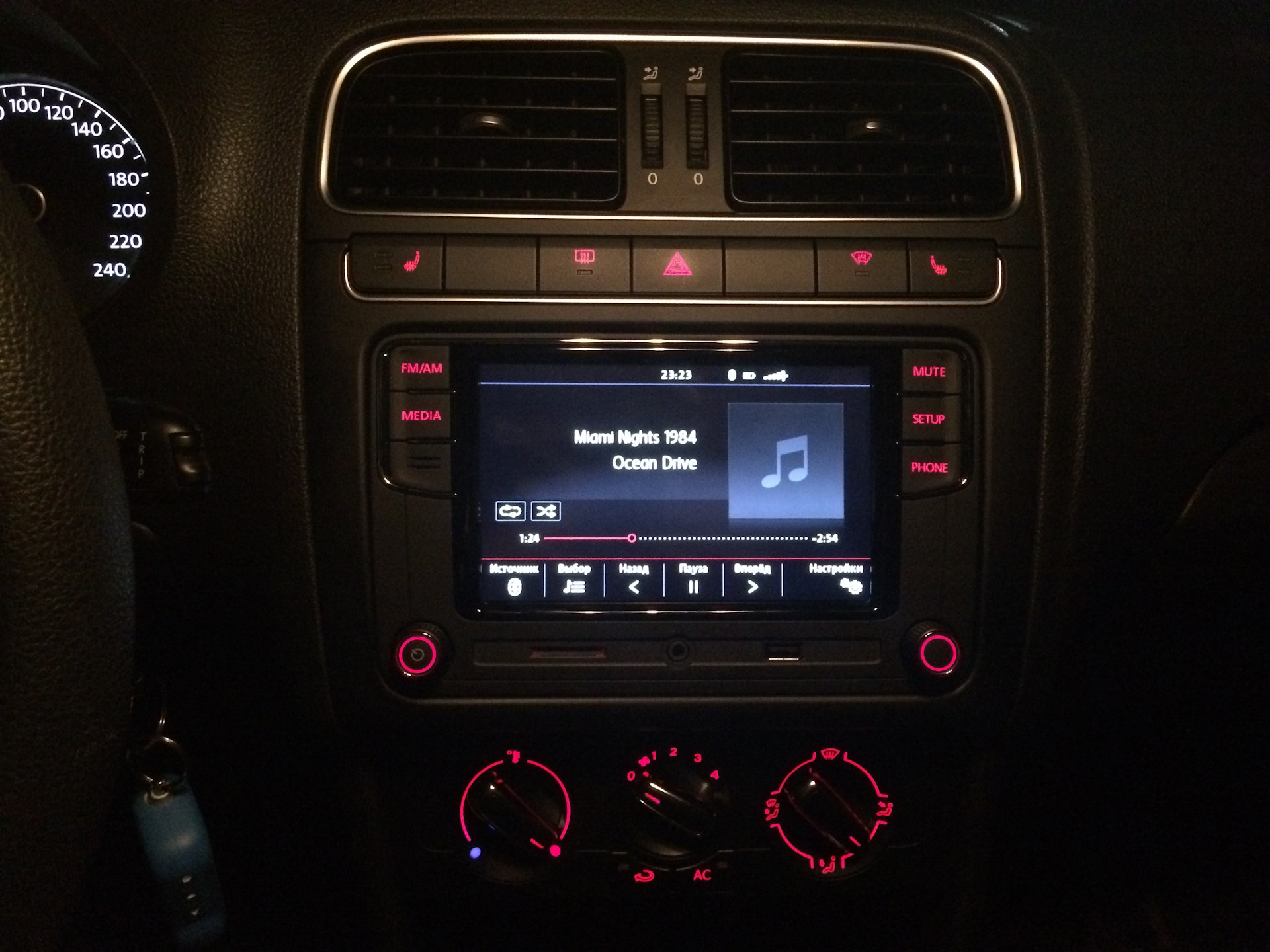

7) Довольные результатом закрепляем и прокладываем провода (насколько хватает прямизны рук), прикручиваем 4-мя шурупами магнитолу, защелкиваем на место лицевую панель.
Было:
Стало:
В моем случае прописывать магнитолу не потребовалось. Единственное что заметил — не выводятся часы на экран магнитолы, но для меня это не принципиально.

Привет! Что то я не понял, на белый разъем идут синий и красный, а на разъем iso синий и зеленый…
На ISO идут провода с нужными пинами на конце (фиолетовый и зеленый), к которым припаян аудио кабель в прозрачной изоляции, и проложен к белому разъему. Возле белого разъема концы провода одеты в те цвета термоусадки, какие были под рукой — синий и красный…
Спасибо! Вот теперь понятно! ))

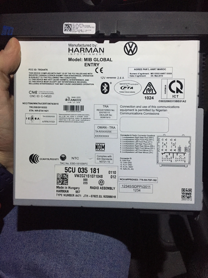

Вчера установил вот такую магнитолу, сделал всё, как было описано. Протянул can, подключил в 20,21 разъём, подключил к магнитоле(фишка сразу была с can проводами ), но почему то ничего не изменилось . Магнитола работает, но подсветки как не было, так и нет. Подскажите в чем может быть дело.
Не знаю эту модель. Нужно смотреть, что у неё нарисовано на наклейка. Нужна ли ей вообще кан шина. Если все верно соединил — может перепутал провода high и low.
Вот. 9 Контакт это can (+), его я подключил к 20 pin, 10- can (-), он пошёл нет 21 pin.
ghostpvv
9й пин магнитолы необходимо соединить с 20м пином блока электроники (CAN +)
10й пин магнитолы необходимо соединить с 21м пином блока электроники (CAN -)
Странно, если проброшен только один провод на блок электроники.
Я и так и сделал, странно, почему не работает
Вот здесь описано решение под вашу модель RCD-320:
www.drive2.ru/l/5960614/
Все понял ! Большое спасибо ! Завтра буду пробовать
Gans95
Вам нужны пины 18 (CAN-GND) и 19 (CAN +) блока электроники.

За что отвечают провода в черном разъеме ИСО коричевый и белый с черными полосами?

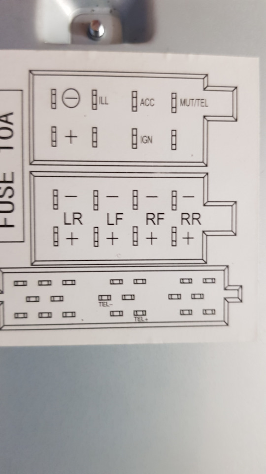

Приобрёл таки CAN эмулятор. Вопрос такой: на черном ISO в машине есть кроме +12 и земля ещё 3 проводочка. Интересует, если там +12 от зажигания и подсветка вкл выкл. И если они таки есть, то какого они цвета?
Там постоянный +, + от замка зажигания, -, и два проводка ван шины. Цвета на фото в первой статье.

как получилось в разьем от мозгов воткнуть кабеля ?
у меня точно такой же кабель сделан, но не входят они до конца, один влезает и занимае места(в плане что кабель широкий получается) много что второй не поставить.
поможете советом может ?)
У меня концы кабеля вошли в разъем легко и непринужденно :) И в принципе с натяжкой, но место на термоусадку осталось. Даже не знаю что посоветовать… может не спешить и попробовать ещё раз?
а термоусадку одевал как ?
кабель был взят 0.5 сечения, очищен 5см примерно, одет наконечник железный этот и термоизоляция самая маленькая, а все равно не встает, такое ощущение что термоусадка где то упирается и не дает зайти до конца :(
У меня примерно то же самое, но больше места для термоусадки, и меньше сечение кабеля (0,35мм2). По факту, термоусадка там не нужна, это я пытался перестраховаться.
Получается у тебя двух жильный кабель 0,35 сечения ?
Да, 2 многожильных провода сечением 0,35мм2.
Спасибо, буду искать такие кабеля и снова пробовать ))

У меня финишная прямая. 20я отвечает за КАН "-", а 21я за КАН "+" или наоборот? И как они закрепляются в блоке, блок не просто зажимает провода? Если да, то наконечники проводов должны быть мамой или папой? Извините за назойливость…
На концах провода должны быть припаяны/обжаты штырьки типа "папа", подходят от разъёма 80-120мм вентиляторов для компа. Штырьки вставляются и защелкиваются.
Спасибо, сейчас попробую.
Сижу в гараже. Снял колодку . а у меня уже приходят к эти 20 и 21 провода. Так и должно быть?
Возможно не тот разъём, для подключения нужен белый.
Как показала практика, если перепутать 20 и 21pin местами — ничего страшного не произойдёт, но сохранять пароль и т.д. — не будет. Понадобится перебросить местами проводки, чтоб проще — в колодке приходящей на магнитолу.
Разъем тот, проверил. Белый. Возможно эти провода уходят на климат-контроль. Но это моя версия
Возможно климат, такое уже было, но владельцы не писали чем закончилось. Я бы подключался в параллель к климату.
А какие провода CAN подходят на климат ? Цвет ? не знаете случайно ?
Цвет тот же что уходит из белого разъёма. Цвет не подскажу, так как данного блока не имею.

Подключил магнитолу через CAN шину. и магнитола не включается. Печалька((
Проверил тестером напряжение на проводах которые подключил, оказалось что выдает ~9 Вольт — при этом провода были отключены от магнитолы. Когда подключил оба провода к магнитоле то напряжение на них упало до 2.37 вольт — При таких показателях магнитола молчит…
Пробовал подключить + от CAN, а минус взял из штекера в штатном разъеме Iso — (в нем минус постоянный).
Также Попробовал обратный вариант: Взял минус от CAN, а + от АКБ. Результат — 2.37вольт при подключенных проводах к магнитоле. как известно ей требуется не меньше 12В.
Для проверки сделал тест напряжения на аккумуляторе, который показал 13.4 Вольт.
ghostpvv, как у тебя получилось так подключить?
Какая у тебя магнитола?
Магнитола сейчас RCD510, была RCD310. При замене ничего не переделывал.
В вашем случае начать нужно с колодок блока электроники. По всей видимости не в те отверстия вставлены фишки. Подробные фото в статье. Дальше — искать распиновку разъема, но и так видно, что как минимум одна из фишек скорее всего попала на +12В.
А дальше — петыкать пин CAN проводов, заодно проверить их прозвонкой на обрыв, и разбирать магнитолу на предмет поиска неисправности, но боюсь что за обработку CAN сигнала отвечает одна из микросхем, и защиты от подачи 12В там нет, так что одному Богу известно что там выгорело.
Остальные действия не понял, зачем было брать "-" и "+" от аккумулятора и заводить вместо одного из сигналов can шины, разве что чтоб добить магнитолу, если она ещё была жива.

Спасибо, тогда последний вопрос чтобы не осталось никаких сомнений. В штатном разъеме исо, 4-ре провода, постоянный плюс, масса, и два тонких провода, эти тонкие два провода(коричнево-черный и белый) могут быть "проводами от CAN шины"? или они для другой цели ?
В 1-м ISO проводки моего polo sedan следующие провода:
— коричневый: минус питания;
— желто/красный: +12В постоянные;
— черно/коричневый: +12В при включенном зажигании;
— белый: назначение не определено (для штатной магнитолы не требуется, согласно ISO — не описан).

Подскажите какой провод идет от замка зажигания(АСС)?
Подключение без КАН модуля. (в штатном разъеме с помощью тестера вижу только постоянный + и минус, еще два провода хз зачем нужны, на одном из них 0.03 вольта при заведенной машине)
Контакт A7, в нашем случае желто-красный:

Основные функции работают (притухание экрана при включении габаритов, отключение при вытаскивании ключа), аккумулятор не садит, так что до того, как попадет в руки vag-com — думаю можно переждать.
