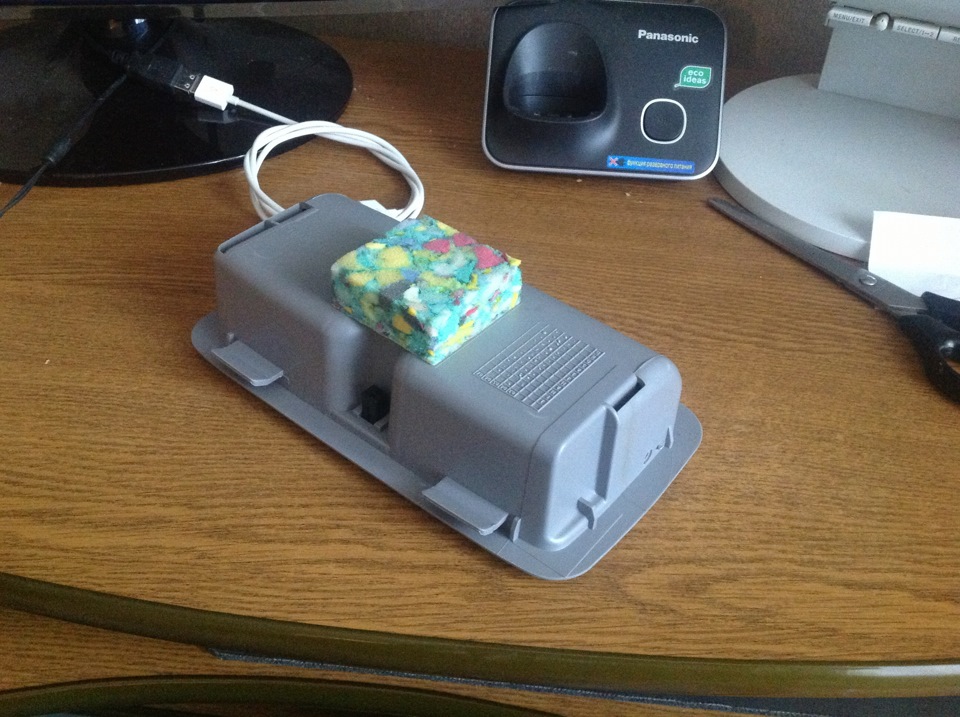

Запчасти на фото: 73948BN700
Пришла мне час назад СМСка, что пришел мой футлярчик для очков на склад. Вот поехал, забрал. На следующей недели буду устанавливать.

почем приобрел и где? а то мне бы тоже над заказать. эт футляр ведь отличается от оригинала как я понял?
www.drive2.ru/cars/nissan…koo/journal/1215090/#post
Там есть маленькая приблуда к паралончику еще надо приклеить 4 слоя двух стороннего скотча т.к. он не достает до крыши!
Спасибо за инфу, учту. В остальном всё нормально встает?
вроде все остальное встает нормально. главное грамотно разметить и учесть все. всавлять лучше сняв салонный фонарь!удачи!
