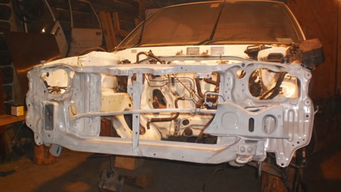

Как я понял на своем опыте, постройка машины это очень много свободного времени и железных нервов, по мелочи на постройку уходит больше денег чем на сам движок с коробкой, а про ходовую говорить то не стоит((( но в нашем деле самое главное не опускать руки)))
Комментарии 25
да пох. н самом деле, просто новый медный стоить как вся машина будет ))))
Ну да))) но он кул охлаждает)))
трубки идут по разному и будут перегибаться и циркуляция будет нарушена
ваня знает о чем говорит.
Ясно, а сам вентилятор надо будет менять?
твой старый вентилятор не встанет по креплениям на новый радиатор, радиатор я купил китайский алюминиевый 1700р обошелся вентилятор с разборки за 800р купил, плюс патрубки с экзиста по 300рэ примерно
Спасибо))) приму к сведению, алюминевый лучше?
готовься покупать радиатор 4а, 5а, 7а вентилятор от него, и патрубки закажи сразу с экзиста новые
Ясно((( вроде объем двигателя увеличился вообще немного, можен не надо будет менять? Я его собирался прочистить
