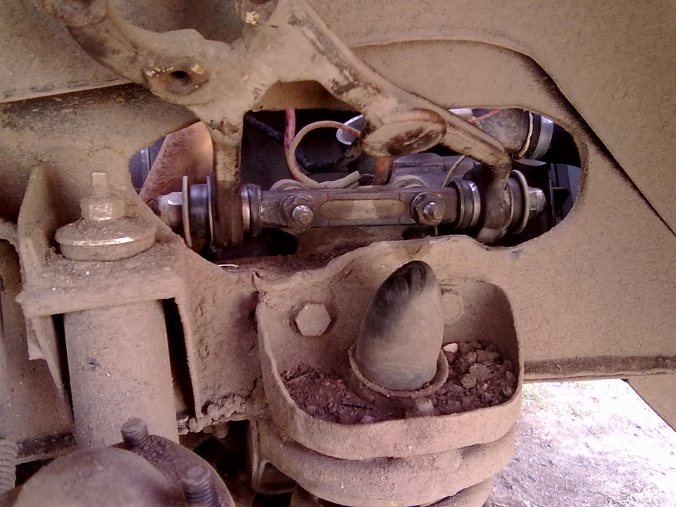

Решил сегодня заменить сайлентблоки, правда решился пока только замену верхних, нижние в целом еще нормальные, да и есть некоторые проблемы, но об этом немного позже. Уже писал, что самые плохие сайлентблоки на правом верхнем рычаге, однозначно надо было менять. Фотоотчет выкладываю только по правой стороне, по левой все аналогично, не запаривался уже с фотографированием. Работа заняла около полутора часов, сложного ничего нет.
Начинается все стандартно со снятия колеса и установки подставки под нижний рычаг, затем машину опускаем, чтобы разгрузить верхний рычаг
Левый сайлентблок отжил свое однозначно — металл по металлу почти
Окручиваем три болта крепления верхней шаровой и отводим рычаг вверх (на не разгруженном рычаге можно получить по зубам!)
Снимаем весь рычаг в сборе, аккуратней с регулировочными шайбами

А теперь про нижние, вернее о возникшей проблеме — справа ось крутится при ослаблении гайки, а слева — мертвяк! Знаю, что проблема не новая, а сам с ней сталкиваюсь впервые, поэтому ПРОШУ СОВЕТА У БЫВАЛЫХ, как говорится "I need help!".

У меня на съемнике всю резьбу съело, а сайлен. как сидел на месте так и остался до газовой горелки сидеть.А уж после обильного полива WD-шкой прокрутки и молоточка, пришла пора горелочки и вот тогда он сдался. А вообще глаза боятся, а руки делают.Главное начать, а там все сделается.Удачи!
есть специальные съёмники, стоимость где то примерно 300 р, вынимается всё легко, главное в тиски рычаг ражать и всё пойдёт как по маслу, только успевай крутить
Ну ну в бараний рог свернул съемник, пока зубилом его не вырубил не вытащил(((
по нижним — обычно болгаром срезают нижний болт и ставят новый…
Да, болгарка помогает. Вообще — вот в этой ветке: www.niva-club.net/viewtopic.php?f=27&t=720 много полезного есть по проблеме замены оси нижнего рычага. Сам я на своей когда менял — резал болгаркой по старым сайлентам, затем снимал рычаг с обрезками сайлентов и оси, а остаток оси в балке у меня выбивал кувалдой через выколотку.
Не знаю, насколько у тебя сильно закисли оси, по сравнению с тем, что у меня было, но сходу тоже не получилось вытащить ось с одной стороны. Обильно залил несколько раз "унисмой" (может лучше и wd-40), потом на следующее утро побил молотком (накрутив гайку, чтобы резьбу не сильно попортить), отошла, но вытаскивал так же постукивая молотком и немного крутя с противоположной стороны ключом
Да не пойдет если, и не буду менять, сайлентблоки нормальные, но хотел колесо просто в арке отцентровать, а сайлентблоки просто попутно
bp3

Я на своей нивке снимал полностью балку из-за нижней оси и высверливал шпильку, иначе ни как не получалось.
Понятно, буду тоже пытаться. Да я бы и не парился, но колесо слева не по центру арки стоит, надо шайбы перекидывать с одной стороны на другую.
+1 много ВДшки, молоток и перепады температуры)
