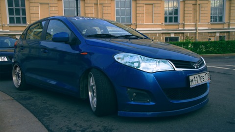

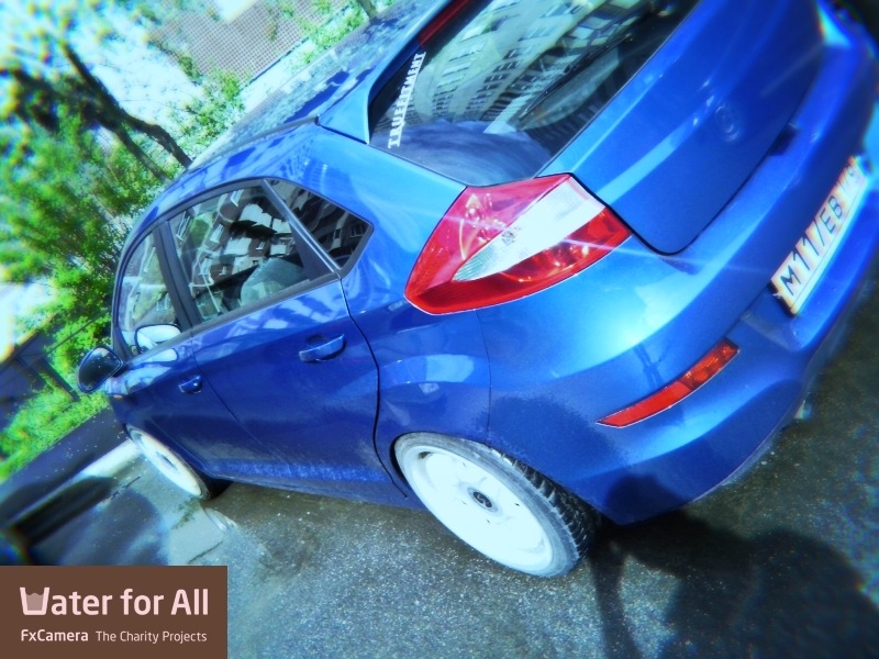

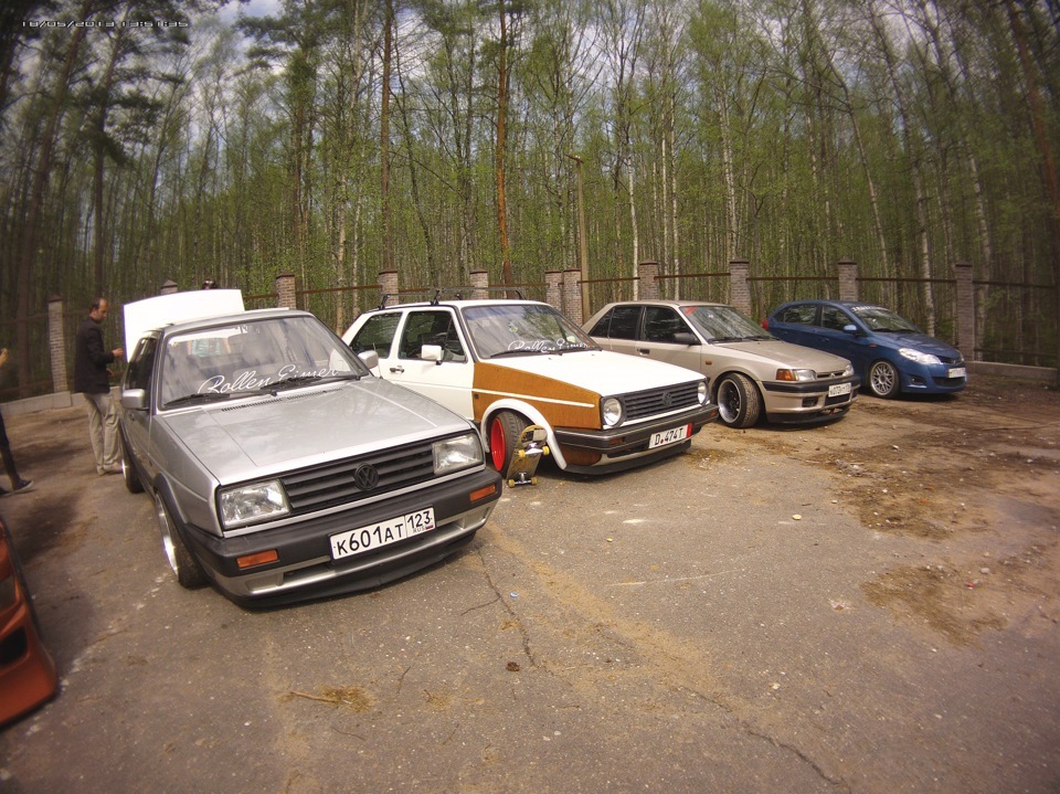

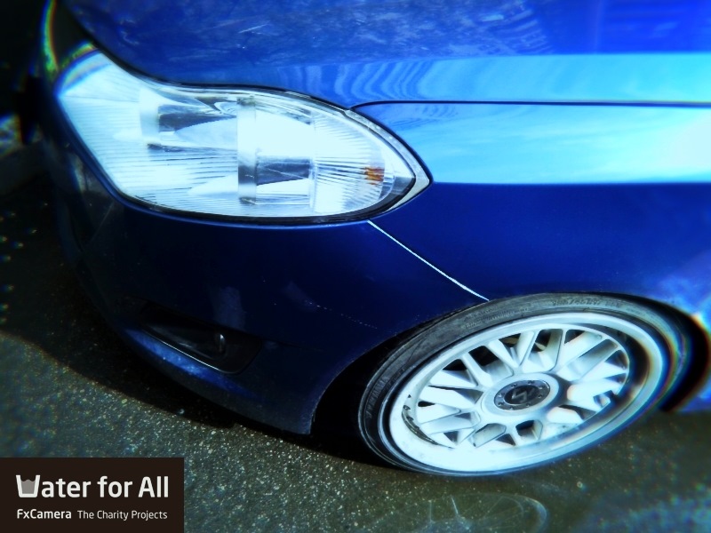

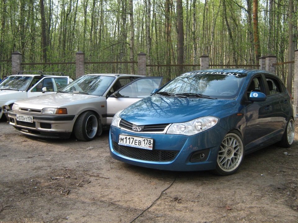

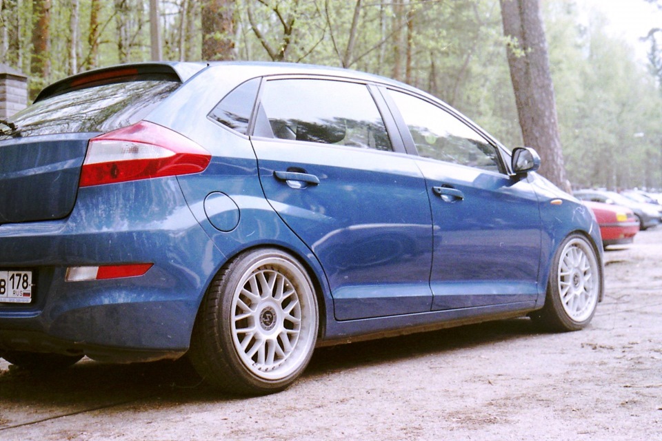

смотрим говнофоточки:
и самое главное — это только начало пути, все намного интереснее и сложнее, чем может казаться. Стиль складывается из мелочей, из миллиметров посадки и килоньютонов жесткости, из малюсеньких штрихов и вида в целом. В общем путь Form over Function начат и я не собираюсь с него уходить.
ну а чисто по проделанной работе — Диски NoName, made in Japan 17" 8 и 9 дюймов, вылеты +35 и +38 соответственно, резина Yokohama S-Drive 195/45R17 и Barum Bravuris2 215/40ZR17, проставка 13 мм сзади, перед ждет когда станет "не лень" воткнуть 5 мм универсалку. Винты Ta-Technix от WV Golf 2, перед 4 см от минимума, зад 6 см от минимума( на глаз пишу — специально не мерил). Арки раскатаны битой, профессионалом своего дела Владимиром Vlad-i
То что бросается в глаза — да высоко. Нужна универсальная губа, просто необходима, так же нужны пороги низкие. ну и развал, но его невозможно сделать — арка очень маленькая, диск почти касается аммортизатора, заваливать некуда…проставки решение, но тогда нужно будет раскатывать арки как фендеры. Так что пока без развала. Но зато в арках сидят колеса что надо)
Одно могу сказать точно — пальцы вверх вживую, от пеших и других водителей оправдывают все минусы, а я опровергаю утверждение, что стиль не для наших дорог!
Всем станЦ, ставим "палец", ровных дорог(это мне в первую очередь надо), и воплощения идей! Ради этого и живем!

Бомбез диски))

Третью фотку на главную.Тачка огонь.Только наклейки на лобовухе и зеркалах лишние, как на меня.
ну вот чем вам клубная символика не нравится? она останется
а фотку — это пожалуйста)
Не то что бы не нравится, она просто лишней кажется.Даже не столько надпись, сколько шрифт не лепится.Такая наклейка как на гольфах смотрелась бы куда лучше
ну роллен эймер это их тема, впрочем обещаю подумать над этим

а наклейка на лобовом всегда будет? или я что то пропустил по тексту?
труфитмент же, а что, наклейка не нравится?
ну как то по-сракерски чтоли она смотрится, не к месту.
задумаюсь над этим вопросом…

Классно, но фото г.
а то, я старался поговнее сфоткать)
вот нижние фотки уже другое дело
диски маленькие, надо было R18 или R19 брать
надо 16 сюда, тогда машинка ляжет как надо, а на 17 уже высоковато…18 и 19 это тебе к VDUB культуре, я пока не готов к такому…да и лексус надо или мерин тогда

ну так вон же, висят) если еще найду с открытия сезона, добавлю отдельным постом…жаль ты не приехал)
Да, жаль, очень хотел посмотреть на стильные автомобили)
