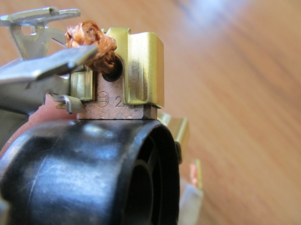

Собственно надоело мне эта вялость стартера, особенно зная как должен крутится стартер БМВ и когда услышишь это у других аж зависть брала. В прошлом году менял бендикс и втулки и уже тогда заметил что щёткам приходит (хотя чего греха таить, пришёл) инздец. Решено купить щётки. Выбор пал на Ika 7.7124.1 бренд "GEBE". Собственно сегодня и заменил. Сделать это очень просто, так как производитель позаботился о такой мелочи как центральная направляющая щёток, которая убирается при вставлении и щётки становятся на место и не надо иметь пять рук. Естественно коллектор и все контакты были зачищены. Результат есть. Стартер стал крутится заметно быстрее.
P.S. Кстати сами щётки фирмы Бош установлены.
Запчасти на фото: 771241
Запчасти на фото: 1004336423, 1004336762
