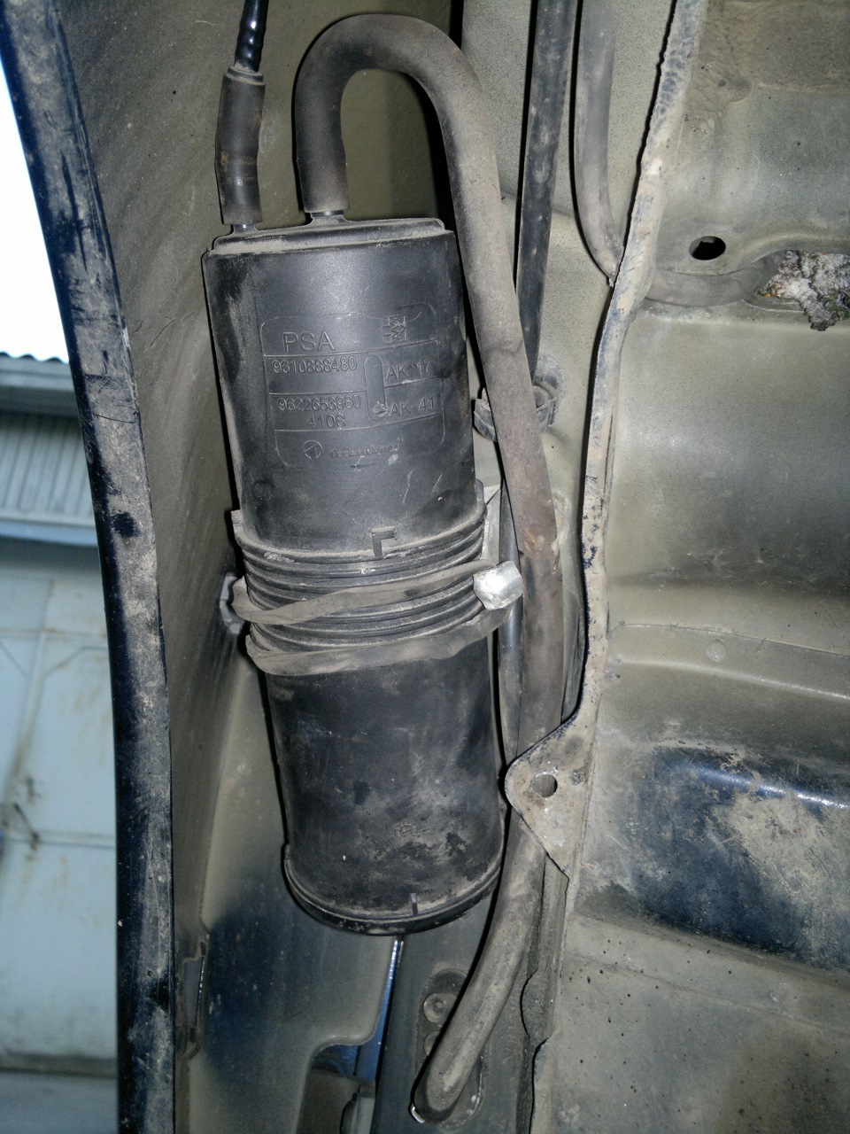

Справа, просто снял. Запаял. Ещё проволокой затянул, чтобы было наверняка. Когда снял эту защиту увидел прикольный фильтр какой то. Вот фото:
Он шел вот к этой штуке:
Что это такое? Я снимал тонкий шланг и когда газуешь засасывает нормально. А когда одел все как на фото. Подсасывает воздух на ХХ снизу. Когда дает газу все норм.
После трогания это штуки начали плавать обороты. Но может и не из-за неё. Короче они часа 2 поплавали и потом перестали. Потом думаю проверить, когда начнут плавать снизу шланг с заслонки и заткну пальцем)
