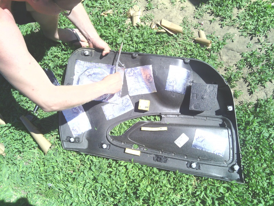

Наконецто дошли руки и время до шумовки.
Сделал пока что передние двери, задние арки, задние крылья. заднию полку, багажник.
Приборку и переднию саблю.
Дело это конечно интересное, но требует терпения и времени.
Снимается все просто описывать нет смысла. а вот устанеовка обшивки на двери нужно сразу покупать клипсы))))
По обшивки багажника тоже проблем нет. Много пыли было))))
Вообщем терпение и труд и все перетрут)))
Порадовало также что есть немного заводской шумки.
Фоток маловато конечно но в процессе тяжело все совмещать.
Дело хорошее результатом доволен, становится тише)) да и музыка стала играть совершенно подругому)))))
По материалу ушло примерно
5 листов stp silver цена 180руб 1шт
2.5 листа сплен. 170 руб 1шт
около 15 часов времени.
