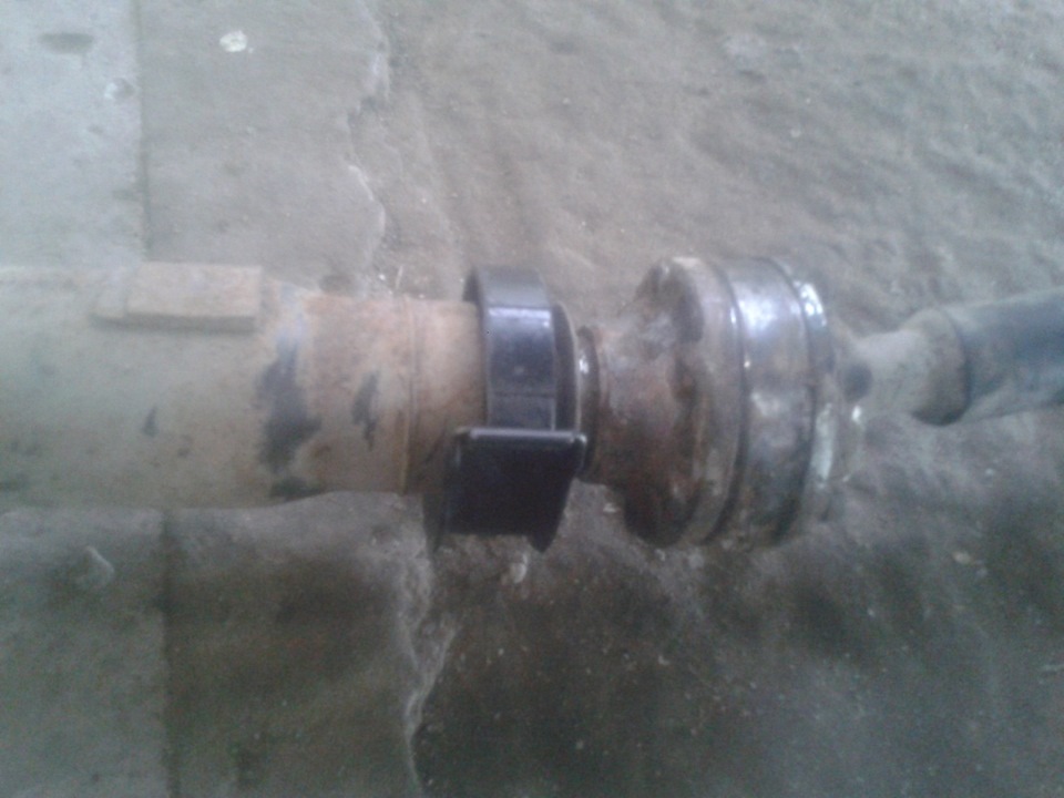

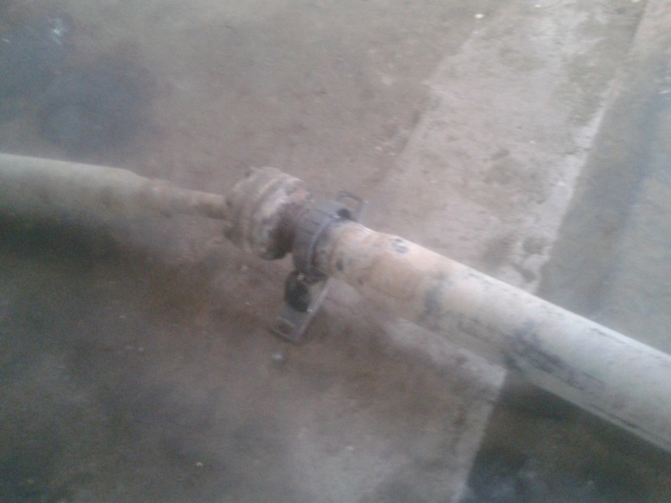

Сегодня наконец то доехал до мастерской и мой полный привод вернулся к жизни. Спасибо огромное Zreg за подсказки, за информацию и номера опор и подшипников, всё подошло идеально, кардан не вибрирует, всё отлично.
Итак что я прикупил:
Опора карданного вала 08510 2 штуки
Подшипник 30х47х12 30BD4712 2 штуки
Передняя опора переваривается, точнее кронштейн старого наваривается на новую опору точечной сварку, вторая опора подходит идеально. К сожалению фоток мало и в ужасном качестве, т.к. руки все грязные были…
