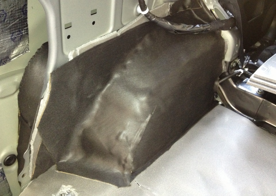

К этой мысли я пришел проклеив и собрав багажник. Вместе с окончанием процесса пришло осознание того, что больше не хочу повторять цикл разборка — проклейка — сборка. Ниссан — это уже третья машина, в которой я делаю шумку. Резонный вопрос — а не пора ли купить нормальное авто, чтобы просто ездить?
Пора. Но потом. Надо сначала эту доделать!
На этом этапе я не рассчитал высоту пола и пришлось заменить горизонтальную поверхность шумки на полу на такую же, только тоньше в два раза. Собралось на ура. Впритык.
Арки проклеил третьим слоем нойсблока (шумка). Материал весит много, поэтому только на арки.
В процессе шумки участвовала вся обшивка багажника. Верхние и нижние секции проклеены в два слоя. Покажу на примере нижней секции.
Подведем итоги: багажник полностью зашумлен и собран — собралось все впритык, лишних деталей не осталось, шум от задней части машины сильно снизился.
Осталась шумка пола салона и арок с наружки. Уже скоро… Задавайте вопросы и следите за обновлениями.

После обклейки, пластик на место без проблем ставиться?
Да, главное заранее просчитать толщину шумки. Где-то можно потолще, где-то нужно потоньше. Чуть выше свои мысли по этому поводу изложил.
В любом случае, верхние секции обшивки багажника можно обклеивать по максимуму — они нормально обратно ставятся.

Беспроигрышный вариант:
— днище Бимаст Бомб, сверху Сплен 4мм;
— арки: Бимаст Бомб, сверху Сплен 4мм, на него Нойсблок 2мм;
— обшивка (любая): Битопласт Голд 5мм.
В таком варианте все нормально соберется. Я хотел сделать максимально качествено, поэтому ипользовал более толстые материалы и пришлось немного повозиться…
Вариант все таки проигрышный.у Стп наконец то появился материал на основе неопрена (вспененный каучук), который хоть и дороже, но в разы эффективнее Сплэна. Сплэн-это в первую очередь теплоизолятор и только потом звукоИЗОЛЯТОР. Неопрен же является эффективным ШУМОПОГЛОТИТЕЛЕМ, который как раз таки и снижает уровень шума (а не отражает). Как более бюджетная замена неопрену-битопласт 10 (поролон с битумной пропиткой) либо бипласт 10 (на основе латекса). Такие материалы эффективнее при тех же ценах, работать с ними гораздо легче и они не отклеиваются.
