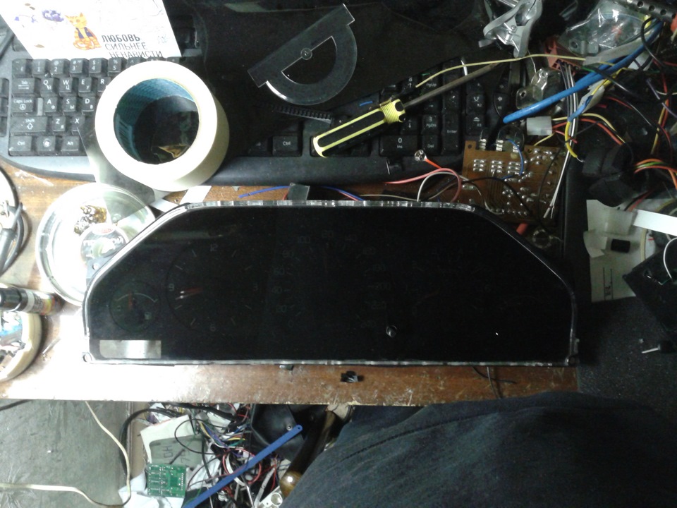

ну и в вдогонку приборочка
добил приборку
всё на своих местах и светится
под тахометром индикатор селектора сделанный из ГАЗовского показометра температуры. Под перевод стрелок часов (изначально двухкнопочная рядом с выключателем туманок) использовал энкодер (крутилку по-нашему) из магнитолы. Алгоритм работы несколько не тот, из подручных средств быстро придумал развязку. Поворот на один щелчёк ручки — часы побежали в соответствующую сторону. Второй щелчёк (либо в ту же либо в обратную) — идут в реальном времени. Получилось — поворот на два щелчка равен одному нажатию кнопки, т.е. 0.5 минуты. Мне удобно
с очками. вырезы на спидометре под барабанчики временно заклеил, когда будет одометр на OLED дисплее решу куда поставить и лишнее заклею матовой пленкой, будет не заметно под тонированным стеклом. Так же потом переделаю трафарет селектора плоттером на пленке
не тестируются только:
-чек
-зарядка
-давление масла
-АБС
-SRS
(они в любом случае зажгутся пока мотор не запущен)
выключенная
максимальная яркость. в правом нижнем углу светится символ часов, там как раз и переводилка чуть выше.
минимальная
стекло тупо притонировал пленкой
Сам алгоритм включения:
Тест ламп — резко стрелки — плавно шкалы.
Диммер подсветки (настроена минимальная яркость). Яркость настраивается ручкой сброса одометра. Помимо нажима она стала вращаться в стороны на пару градусов
Ну вот как-то так.
