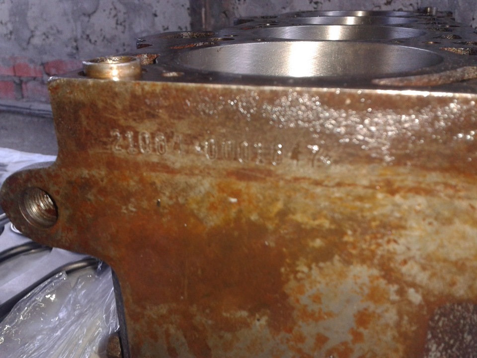

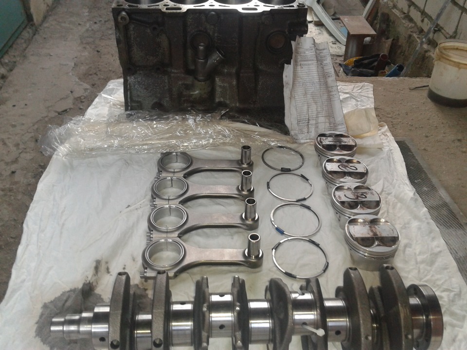

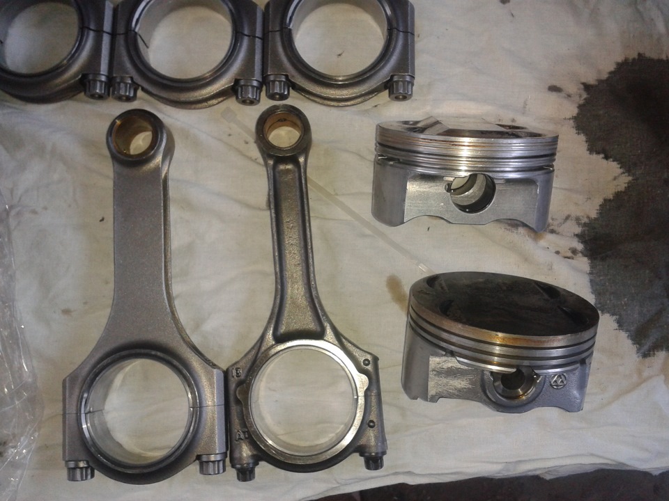

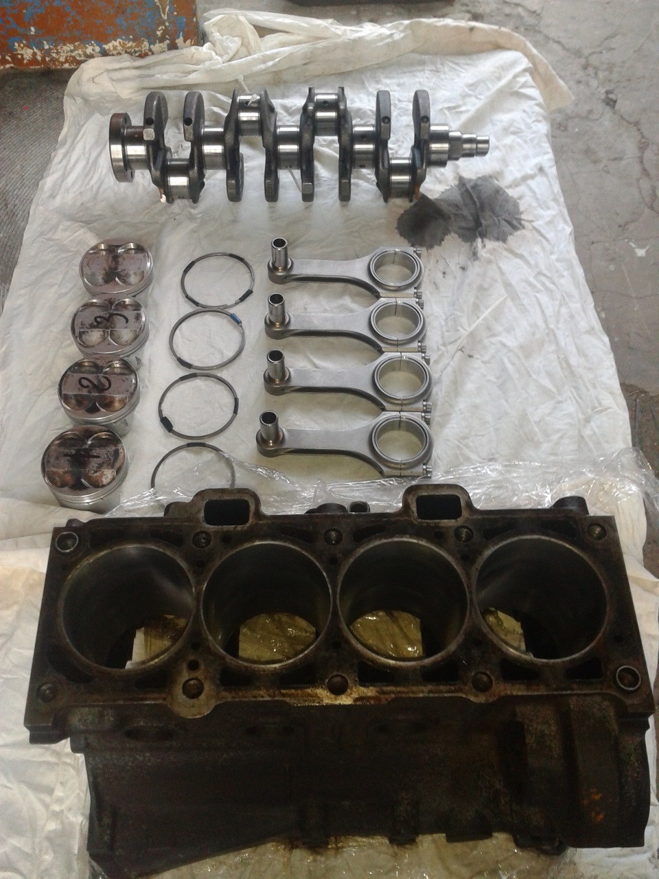

Куплен атмосферный низ

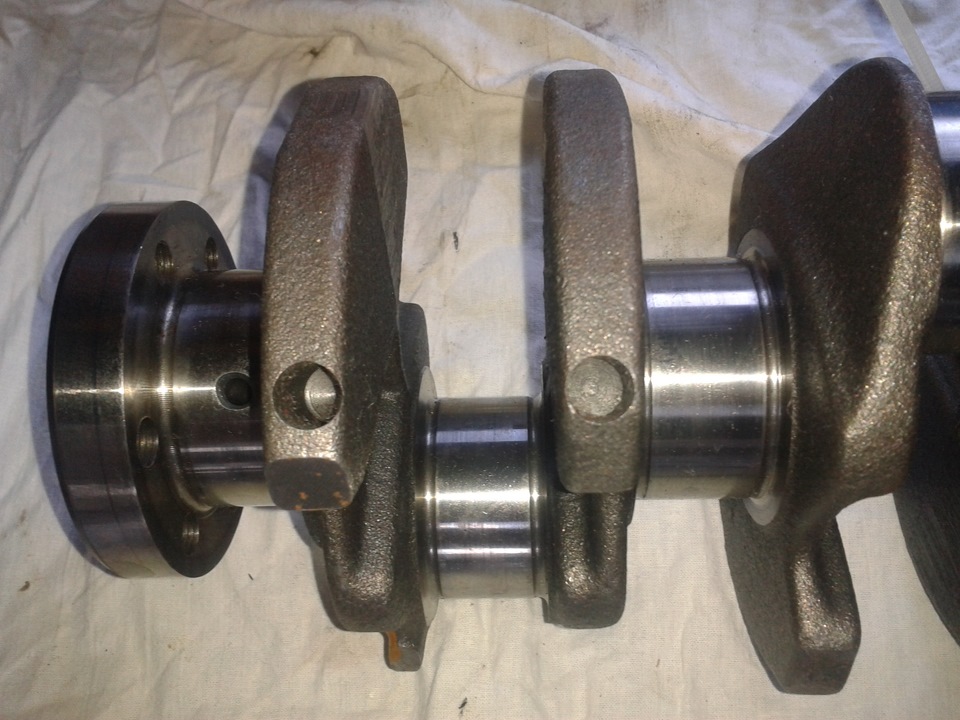

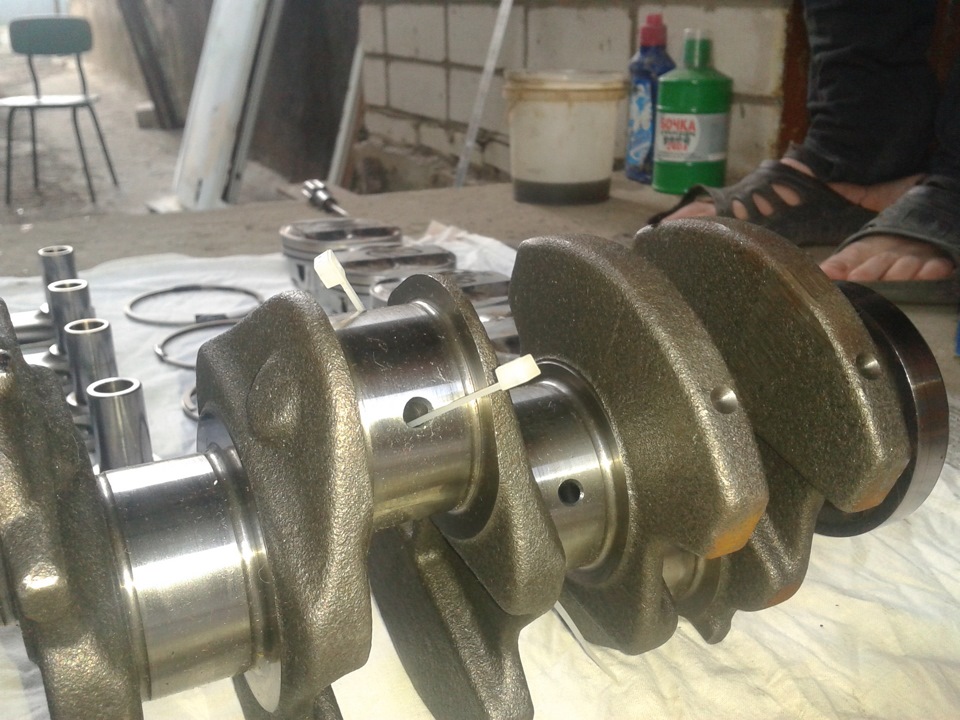

Коленвал 74.8 двойное косое сверление
Шатуны кованные H-образные 133 мм( Америка)
Комплект пальцев 19мм
Комплект стопорных колец
Комплект кольца Mahle
Кованные поршни Ева, цековки под большие клапана, вытеснитель, 2 кольца.

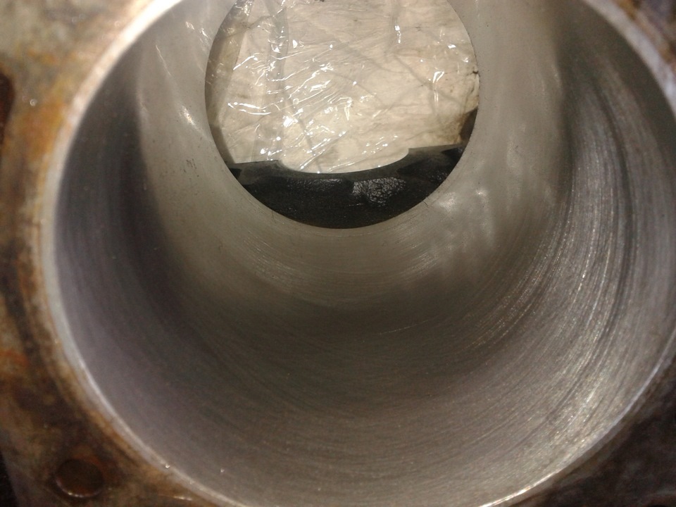

Блок цилиндров Ваз 21084, уже расточен по поршням в 83мм, с зазором в 7 соток.
Думаю данный низ будет крутиться в 10 000 оборотов + возможна установка закиси азота
Чистый спорт, по городу ездить на данном моторе ездить будет не возможно.
Объем: 1618
R/S: 1.778

длина шатуна я так понимаю 133?
да
Какие валы, ГБЦ?
валы стольники, возможно 10.5, гбц собственного производства
10.7 Ставь. Самые мощные валы для гидриков.
какие нафиг гидрики.тут только мех.толкатели.

Какая длинна шатуна? 7 соток нормальный зазор. Сам езжу с зазором в 8 сото в повседневе все норм. При зазоре меньше 6 соток возможен прихват поршня
133
На хорошо подготовленной голове и дроселях или ресивере должен снять 200-220 сил =)
да, так и планируется)
Единственное я не понял зачем надо было брать кованые поршня =))) тем более с таким конским зазором, масло будут жрать =))
не проще ли было нивапоршни =)?
Я вообще против таких вытеснителей на поршнях, с ними нормально смесь не горит, надо было пилить камер сгорания и собирать на прокладке 0.4-0.5 мм так чтобы поршень выходи прямо в голову с хорошими боковыми вытеснителями и на спиленой голове степень можно было бы сделать примерно такую же =)
только ковка, зазор от производителя поршней, по городу данный мотор не будет двигаться.
принципиально строим атмо.
Такой мотор был в прошлом году, он не отличился надежностью.
Без вытеснителя цековки будут маленькие и не получиться выставить большие перекрытия, допустим 5-6 мм.
=)) валы надо двигать =)))

Кованый поршень — под конкретный конфиг под нужные характеристики заказчика…Почему ковка, думаю объяснять не нужно. Вытеснитель под нужную степерь сжатия сделан, цековки под определенные клапана и адские перекрытия, 2 кольца для меньших потерь на трение, сам поршень легче любого другого + под тонкий палец, что тоже вес.
Какой нафиг может быть нива поршень? Да еще человек пишет что собирается лить в мотор закись.
Нафига крамсать бошку фрезеровкой подгоняя под нужную степерь если изначально все это можно сделать поршнем.
Далее про жор масла…на лютых оборотах он будет в любом случае, при обычной спокойной езде расход наврядли будет отличаться от "не ковки" (при услови не рукожопой сборки, адекватной расточке-хонинговке и соблюдения теплового зазора производителя поршней)
Смесь как то там горит не адекватно при применении поршней с вытеснителями…ну это вызывает только улыбку )))
