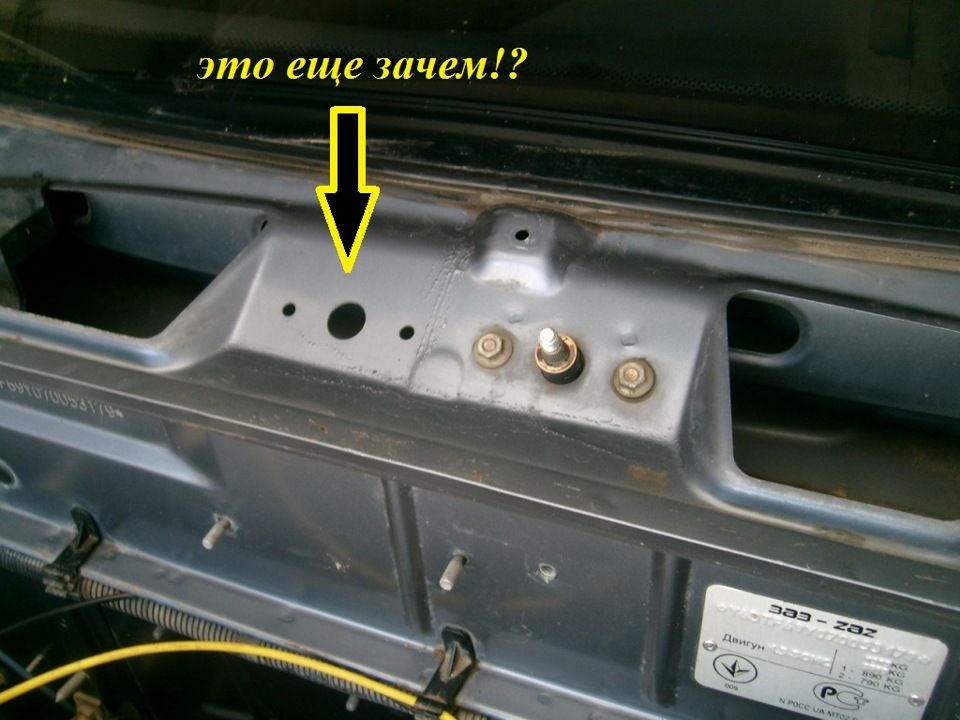

Кто скажет, зачем второе крепление для трапеции? Трапеции что нескольких видов есть на ланос?

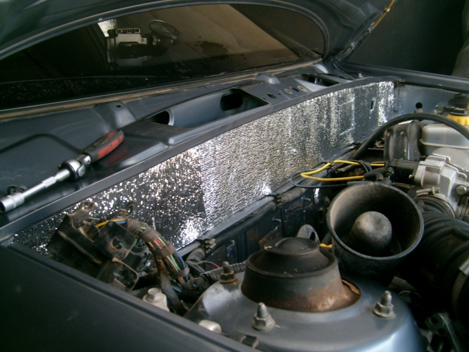

Ну и дальше проклеил виброй нишу
Под нишей пустота, нет там никакой штатной шумки. При простукивании можно это понять.
Дальше проклеил перегородку
Сверху пенофол 5мм
Залез в яму, снял защиту иии… то ли лень меня одолела, то ли хрен его знает. Вобщем там решил ничего не делать, так как участок там остался маленький и тормозные трубки все равно не дадут наклеить что-то
Прослушивание результата показало следующую картину
Шум двигателя теперь слышен с боков капота и по бОльшей части из решетки. По бокам думаю подобрать какие нибудь резинки уплотнительные, типа с классики с дверей или что-то в этом роде. Зимой через эти щели движок будет быстро остывать.
Результат
Если сравнивать с шумкой капота, то капот тянет на 1 балл, перегородка на 3 балла. Шум движка уменьшился ооочень значительно. Вобщем я доволен проделанной работой, хоть и мороки было много и все руки изодрал.

Да, только виброй. Шумка там уже лишняя будет, незачем там воде собираться.
А пенофол на что клеили, какой клей?
88-й
Пытался на него клеить пенофол внутри, на пол.Плоховато выходило((.Туда думаю еще хуже будет.
На счет обезшумки ивнутри Моторного отсека все правильно, шум надо глушить от туда где он исходит, как то так )
Клей может был плохой. Его нужно намазать, минутку подождать, приложить и придавить на несколько секунд.
На момент можно — он немного лучше 88-го

А разве можно применять пенофол в моторном отсеке?
Посмотрел тех-характеристики пенофола — условия эксплуатации до 100 градусов, а рядом с мотором может быть и больше…
Возле коллектора может быть и больше, но не на перегородке
а, ну впрочем верно… просто у меня то коллектора идут прям рядом с перегородкой… нужно какойто другой материал использовать…
не пойму, на перегородке вниз шумкой до куда сделал?
до шлангов печки
Сегодня между двигателем и моторным щитом своего фокус 2 просунул толстый пирог — войлок 8мм с приплавленной к ней виброй. войлок в сторону двигателя, а вибра играет роль мембраны, отражающей звук. просунул от самого верха и до самого низа. щелей не осталось.

3 отверстие для более длинной трапеции, там вроде два вида их было. Соответственно и правый короткий поводок. А еще как вариант, можешь замутить моно дворник))
Ясно, а в каталоге вроде одна трапеция.
Значит когда то было несколько либо была другая родная) Я же хз))
Понятно.

За полтора года так никто и не ответил.
Те отверстия для праворульных авто. Компоновка моторного отсека одинакова для прулей и обычных, часть перегородки отличается, но часть сделана универсальной, и это один из примеров универсальности
