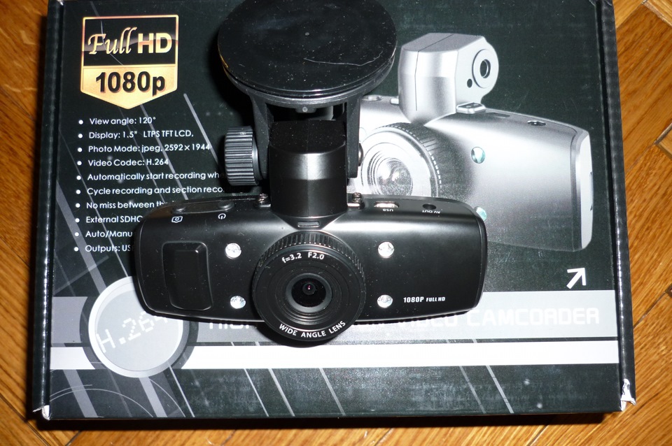

Пришел из китая регистратор GS1000. Снимает нормально, на свою цену, ночью естественно хуже. только зарядка постоянно вываливается из прикуривателя…
Так вот, хочу поинтересоваться кто как подключал регик, можно ли его подключить к плафону спереди чтоб не тянуть далеко провода?
Комментарии 3
Я сейчас не помню, но от габарит в плафоне я запитал детектор радар. Все работает супер.
Учти, что некоторые регистраторы не 12, а 5 v, поэтому надо обязательно подключаться через адаптер (родной). Лично я сделал так: разобрал адаптер, вывел культурно провода (+ — не перепутай), подсоединил к магнитоле, т.к. она выключается после того, как вытащишь ключи зажигания, следовательно, когда включаешь, то сразу сама включается.
То что 5 вольт, это я сразу понял. А магнитола у меня на постоянном плюсе, и опять же надо тянуть далеко. А в плафоне есть постоянный плюс? Где то читал что подключали там, и регик работал при включении габаритов, впринципе тоже неплохой вариант, только бы знать к каким проводам конкретно надо подключать… проковырялся 20 минут с тестером так и не понял куда запитать)
