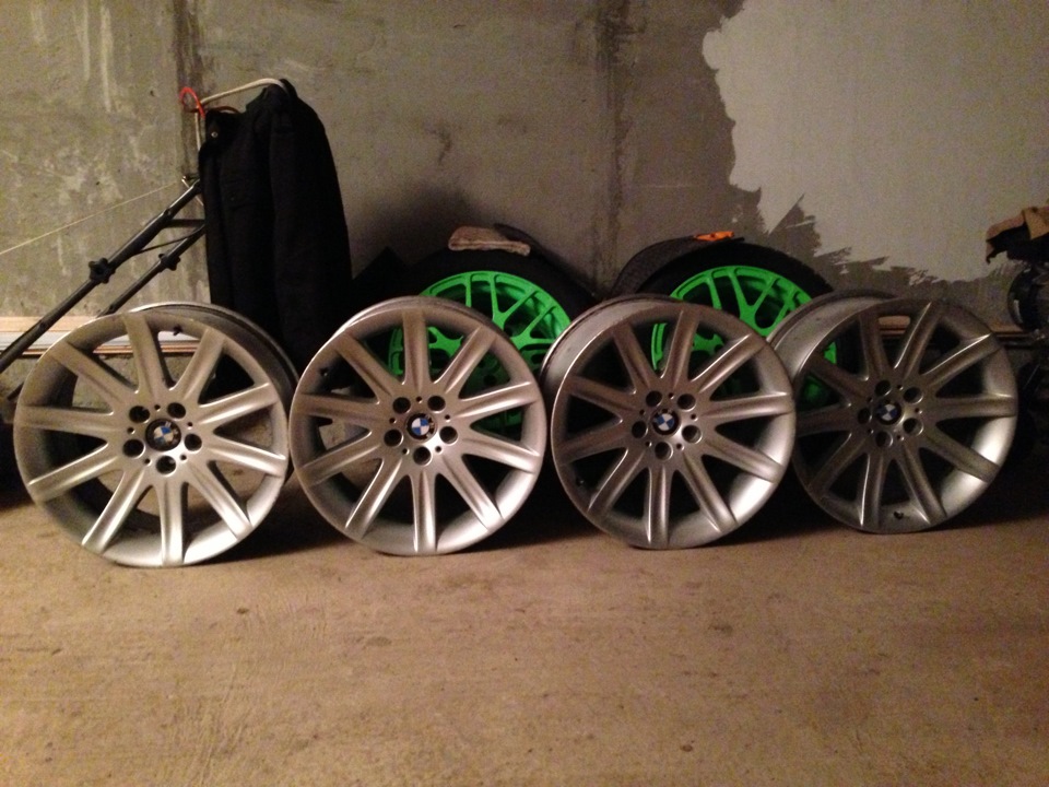

И так господа пожалуй начнем. Покатавшись на этой машине я понял, что ширины задних колес как-то маловато, уж больно легко срывает зад у машины. И было принято решение как-то решить данную проблему, а заодно и освежить внешний вид машинки новыми колесами.

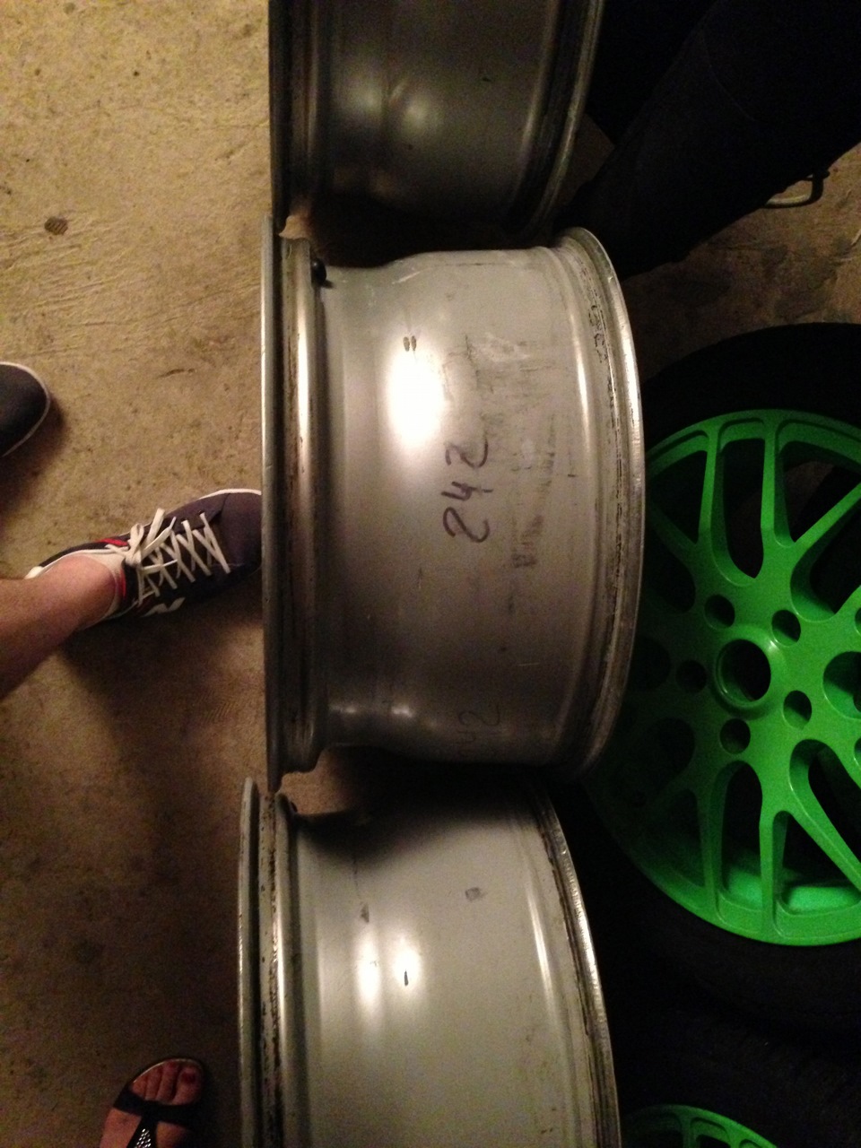

И вот не долго думаю попался мне хороший вариант оригинальных дисков 95 стиля, которые мне очень нравятся и сразу в уме было прикинуто как приблизительно это будет выглядет на ней. Да и параметры хорошие)) Задние диски как никак 10J, против штатных 8,5J, что я и хотел.

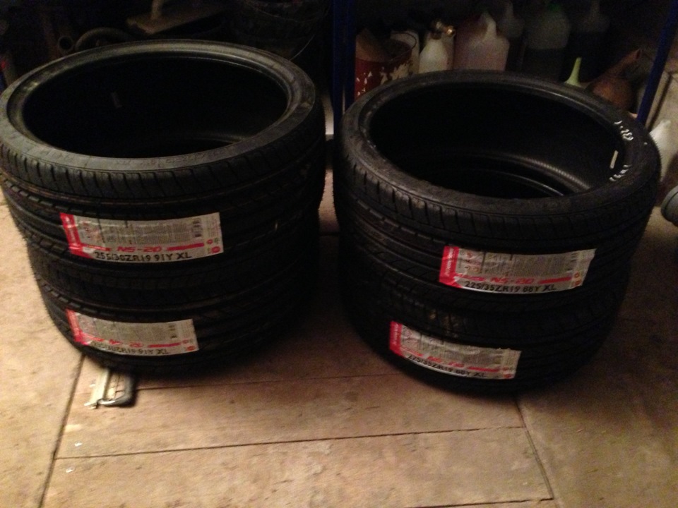

Сразу нашел комплект новенькой резины, это оказался Nankang NS-20 с параметрами 255/30 19 и 225/35 19, которую в последствие благополучно натянем легким домиком))
Ну а дальше смотрите фото.
PS сейчас диски находятся на косметике и в ближайшее время будут выглядеть лучше новых)))

Вот как ты собираешься их ставить, да еще с такой жирной резиной?
это параметры 95 стиля
Перед. — 9x19 ET 24
Зад. — 10x19 ET 24
сзади диск 9,5 при ет 40 уже кромкой за арку. а тут еще 1,5см
лучше продай их;)
подождем фото после установки)))))

Встанет все отлично, в ближайшее время будут винты с развальными чашками и все поместится в арках, я надеюсь)))
