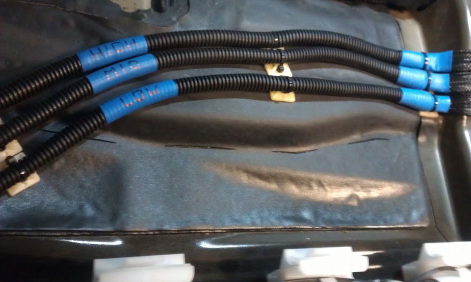

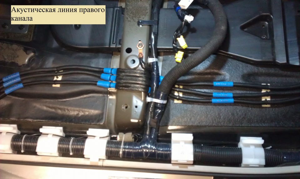

Стараясь всё делать правильно — силовуха улеглась по порогам, акустика, оптика и командеры пройдут в удалении, ближе к центру от обоих сторон.
Все провода дополнительно укрыты в защитный гофр.

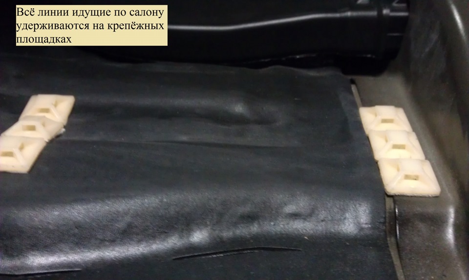

Крепление выполнено по средствам кабельных площадок.
