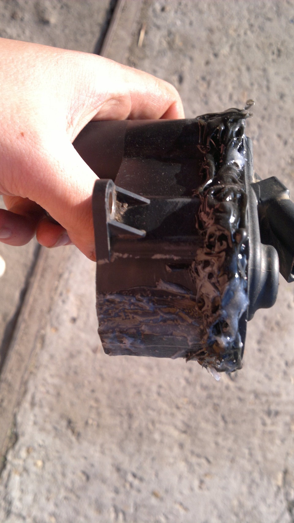

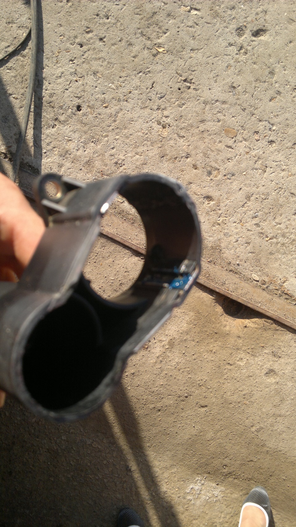

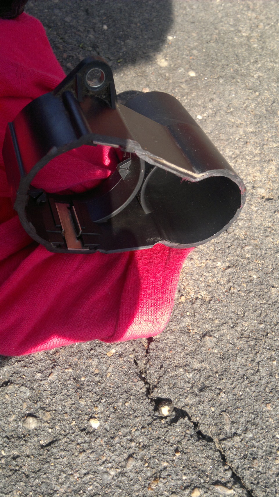

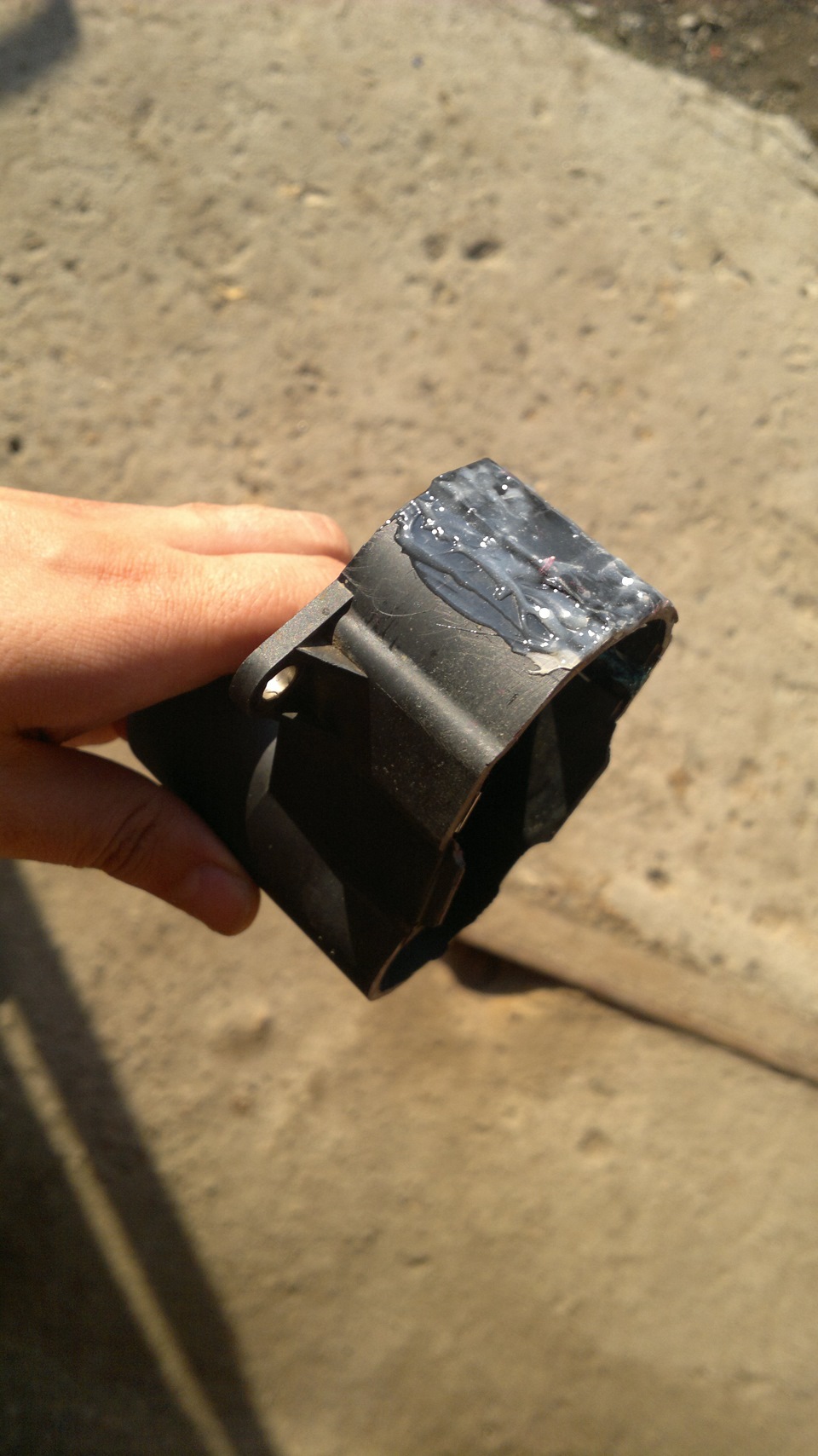

Ну и сам ремонт сервопривода! изучив все по ремонту и объединим методики сделал немного индивидуально…
чтобы разобрать его я пытался греть феном, может мало грел может еще что но фен не помог а сидеть пол дня с ним не было желания, поэтому взял ножовку и ножовкой распили по кругу два цилиндра корпуса, аккуратно чтоб не задеть шестерни и ремень, прямые корпуса между 2мя цилиндрами чуть чуть распилил еле потому что не удобно было вставил отвертку в распилы в распор нажал и прямые выскочили из пазов как у разборного корпуса

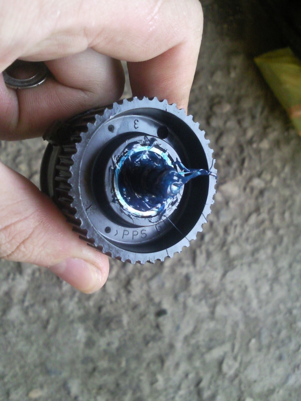

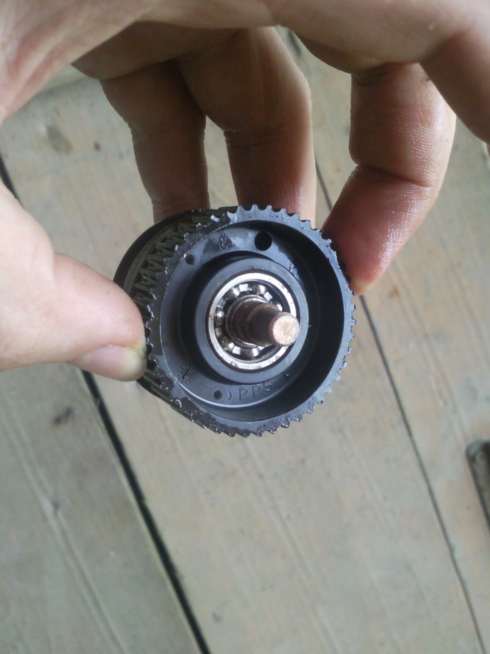

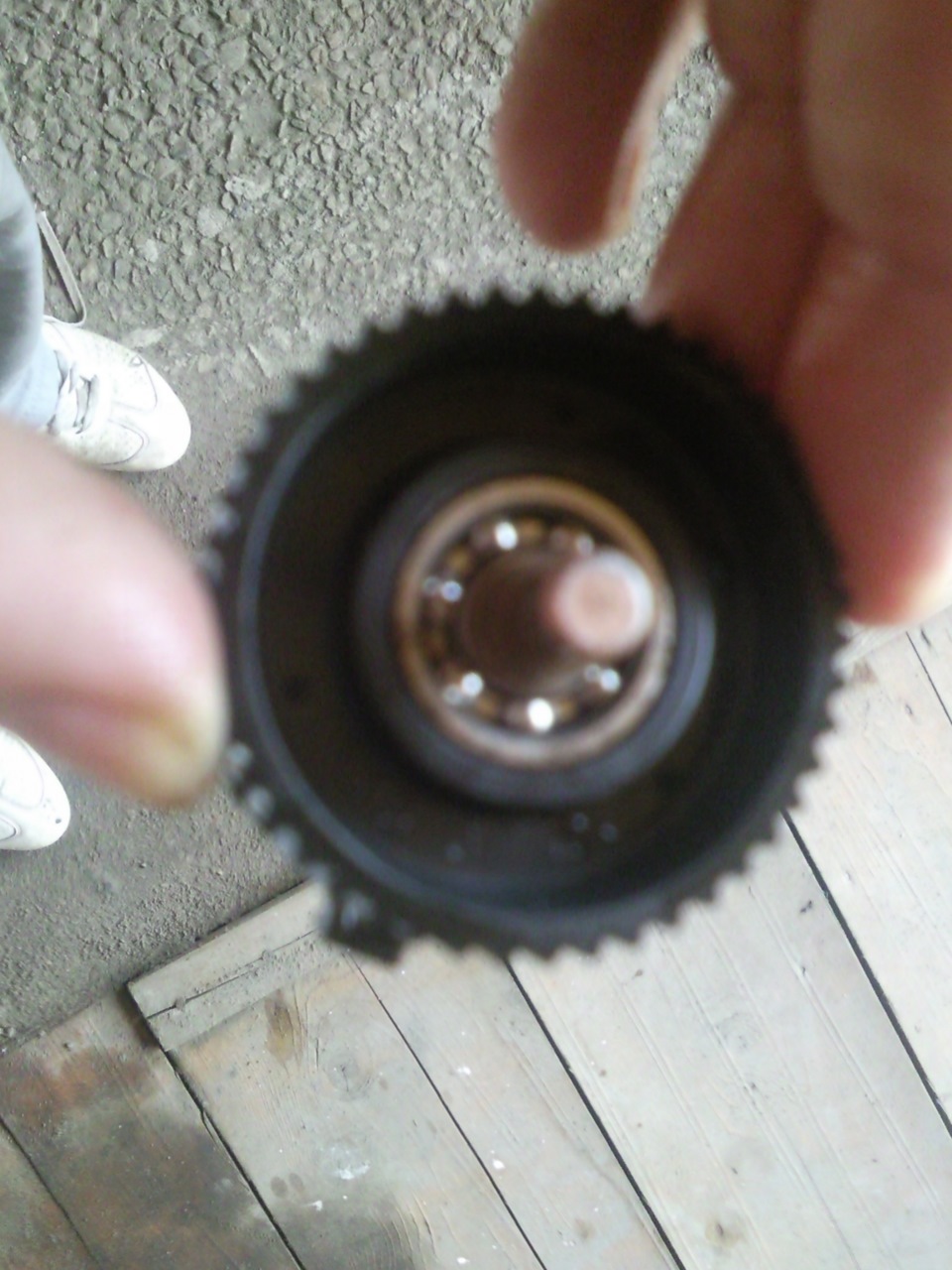

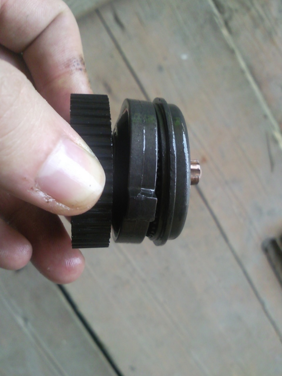

далее вынул редуктор, налил в емкость бензина и положил туда редуктор так чтоб он был полностью в бензине и оставил на часок! время было 00.00 примерно поэтому с женой пошел смотреть телевизор на даче! прошел час, достал редуктор, ничего не изменилось, он заклинивший и не крутится и силой, сдвинулся на миллиметр максимум два и все! я в бензин его опять и на ночь! с утра просыпаюсь иду на улицу, бенз наполовину испарился утром от солнца, достаю редуктор и пробую снова и опять никак разве что чуть сильнее стал, я взял плоскогубцами его за верхушку и начал об бетон обстукивать слегка, смачивая постоянно в бензине! за 15-20 минут бензин стал черный! через пол часа стучаний (кстати стучал другой стороной вала! боковинками не часто и не сильно) редуктор закрутился но туго, и я принялся его разрабатывать, через минут 20 вроде более менее стал крутиться! далее я принялся за крышку подшипника, её нужно было снять, мучился мучился снял вроде аккуратно! и ожидая увидеть там кучу ржавчины и говна, открываю подшипника, а хрен, он чистейший разве что смазки никакой нет, но он блестит
собрав весь инструмент направились в город и в гараж! в гараже началась вторая часть ремонта! пролил внутри шестерни Вдшкой, и все закрутилось легко, прям сказка, смазал вал, подшипник набил смазкой и закрыл и внутри смазал этой же смазкой где шестерни кроме внешней нижней
далее взялся за корпус, дистилированой водой и кисточкой промыл корпус внутри и снаружи, далее сделал надпилы сверху где клеить собирался и зашкурил часть площади чтоб матовая была под клей и прошел шкуркой место трещины, развел поксипол и намазал, промазал, прижал, подождал, склеилось!

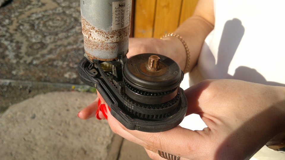

далее смазал направляющие, решил что не помешает
далее я пошел собрал редуктор с моторчиком

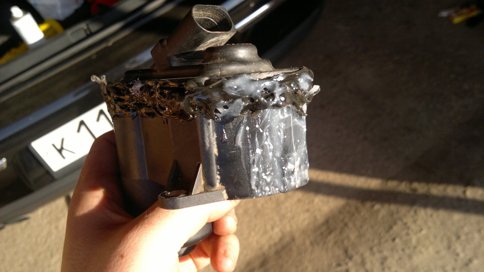

ну и дело за малым — склеить как писал выше, прямые между цилиндрами промазал поксиполом и склеил остально промазывал термопистолетом, не жалел так как нужно чтоб все было герметично и прочно пусть и не аккуратно. и даже помазал сверху еще разок сомнительные дырки поксиполом чтоб наверняка
после этого дал высохнуть и как только затвердело обмотал в скотч еще для пущей уверенности может и не нужно было но хуже не будет! и принялся устанавливать! установил подключил, клемму накинул ставить на ручник не жужжит! что за хрень! снял все пошел напрямую на аккум кинул провода все крутится! поставил опять опять не работает! короче мучался мучался, нажимали на ручник раз по 5, опять снял опять поставил опять нажимал — ничего, не выдержал, в бешенстве звонить товарищу с компом с просьбой подъехать адаптировать! он сказал через час сможет, ну ладно! еще раз поставил опять покрутив чуть чуть место посадочное на суппорте торксом и бах зажжужал, сначала восклицательный знак погас пару раз еще нажали и ошибок нет! твою мать, сколько счастья! собрал выехал, тест конечный все работает! УРААА
вот так вот! все отремонтировали все норм!

Корпус сделан из пластика, который прекрасно сваривается при температуре 350-360градусов с помощью паяльной станции. Склеить ничем не получится, специфический пластик (родственник ABSпластика). Когда пришли моторчики с Алиэкспресс, в них были небольшие щели по краям крышки, пришлось купить паяльную станцию с того же Алиэкпресса и сварить.
Ну я же склеил)
Отлетит все со временем, не клеится данный тип пластика. Я перепробовал и поксипол и все что только можно, не клеится и все тут. А варится отлично, даже без прутков ремонтных

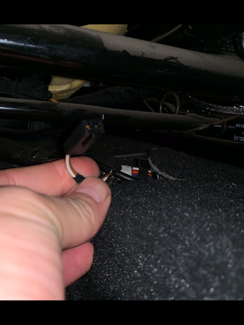

привет. вот такая беда! при покупке авто было выявлено.отрыв провода на колодке сервопривода…
примотали- не работает. начали прозванивать не приходит +… при этом при нажатии ручника правая сторона срабатывает… p.s. при этом проверили сам привод- работает… причины потери +?
Привет! Сложная ситуация. Может провода окислились! Попробуйте проверить напряжение чуть дальше от конца провода. Напряжение будет приходить только при нажатии на кнопку ручника

Кстати сильно не склеивай это будет повторяться, я собрал на герметик и на проволоку или пласт.хомутики
У меня не повторялось. И у тех кому я ремонтировал тоже не повторялось

у меня был обрыв ремня, что было следствием закисания планетарной шестерни. РЕмень можно купить, а вот планетарку уже не восстановить — развалился подшипник. Решил купить новый.

По периметру промазал, 2х компонентным клеем(склею насмерть)-купил в автомобильном магазине. А потом всё залил термоклеем, посмотрю что будет.

внутри сервопривода есть полозья их смажь, а если касательно примыкания, то ничего смазывать не надо все на сухую, разве что чуууууть чуть совсем графитки мазни в сам торкс на суппорте куда вставляешь ось планетарного механизма, чисто от ржи! и все

надеюсь тоже, НО через неделю после ремонта он мне пригодился вновь так как ошибка выскочила по правому мотору, но он еще крутит)
Оууу
да да! а ведь читал что кто-то сразу 2 сделал, но на первичный осмотр никаких повреждений найдено не было! но шнурок сказал быть ремонту, поэтому завтра начну, но в этот раз попытаюсь расклеить полностью и не пилить)
Потом расскажешь)
конечно!)
"чтобы разобрать его я пытался греть феном, может мало грел может еще что но фен не помог а сидеть пол дня с ним не было желания, поэтому взял ножовку и ножовкой распили по кругу два цилиндра корпуса"
Слабо нагрел, разбирается на ура.
возможно, но терпения уже не было, хотелось покончить с этим побыстрее
