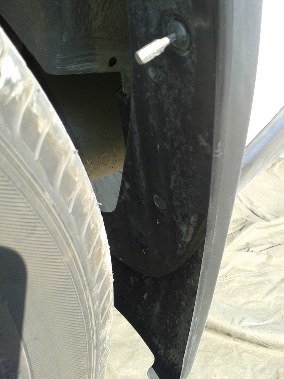

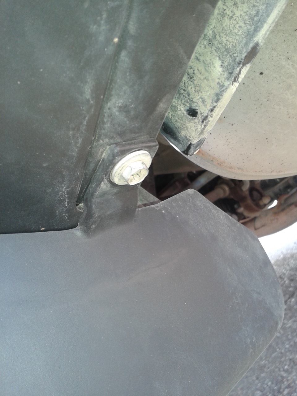

Откручиваем три самореза крепления брызговика звездочкой Т-20. Вставляем звездочку и помогаем плоскогубцами. Снимать колесо не нужно.

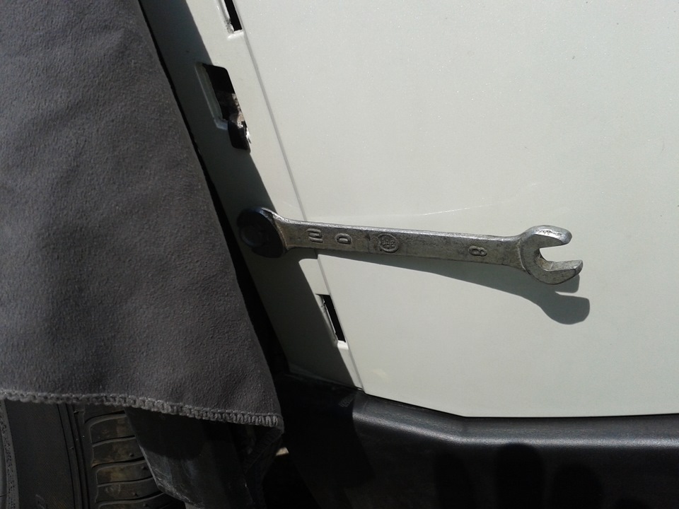

Ключом на 10 откручиваем четвертый саморез брызговика (находится под машиной).

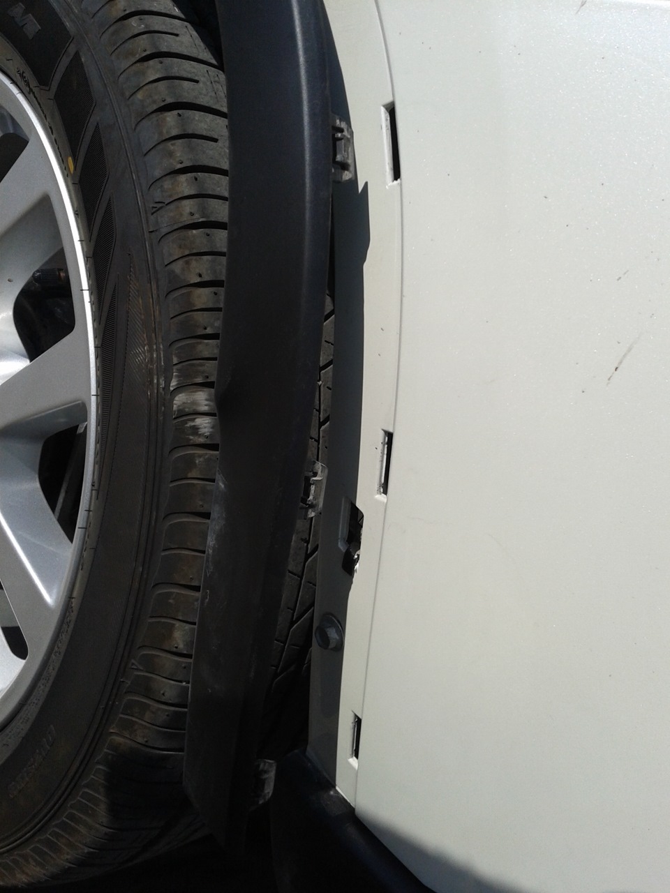

Отдираем пластиковую накладку задней арки колеса. Нижнюю защелку поддеваем плоской отверткой, далее отдираем руками.

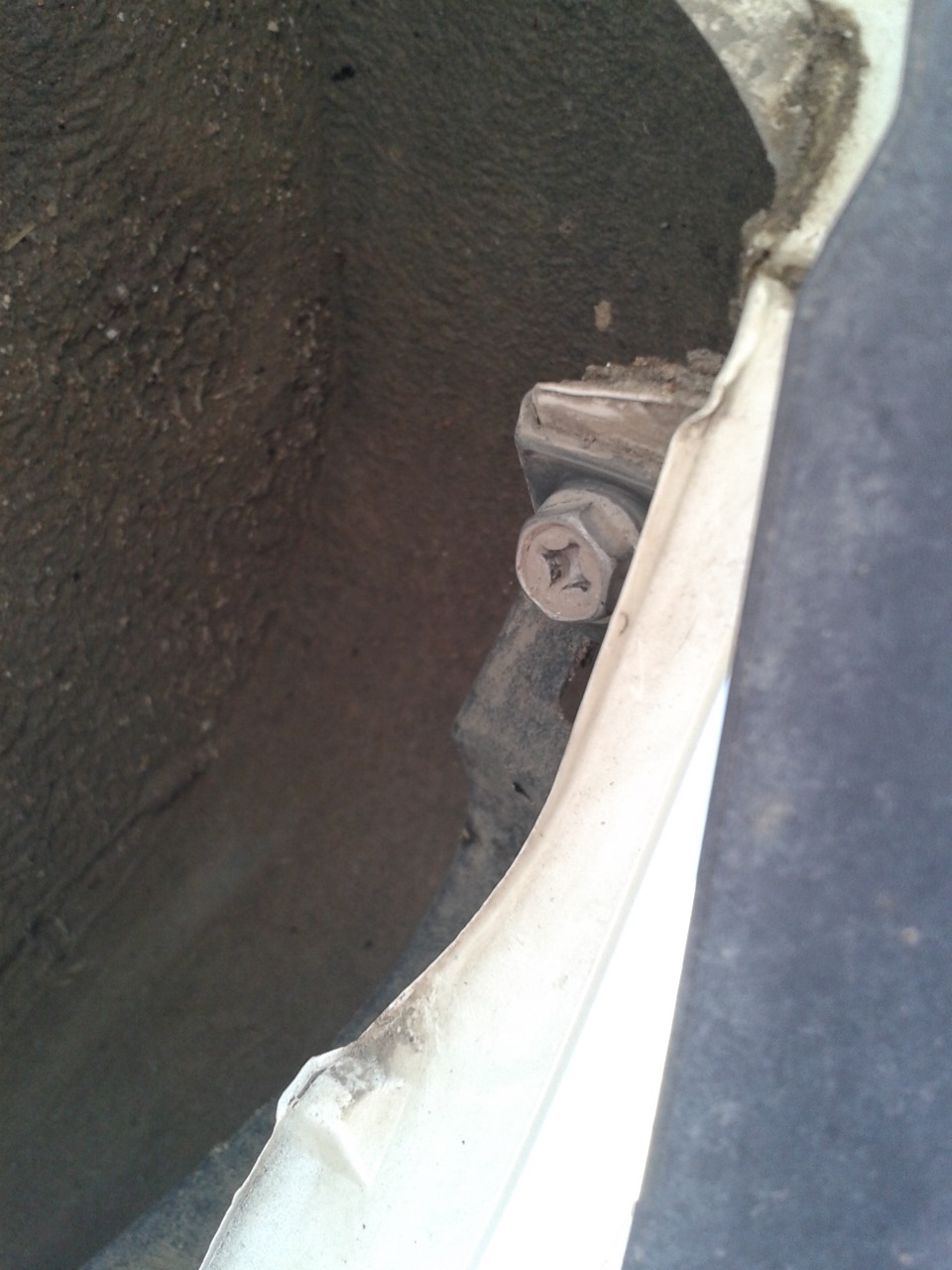

Под накладкой (в арке крыла) прячется еще один саморез. Откручиваем крестовой отверткой.
Под накладкой прячется еще один саморез. Откручиваем ключом на 10.

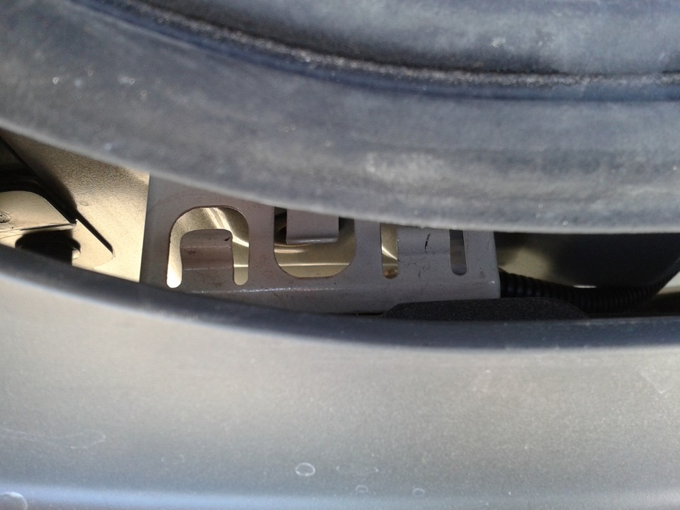

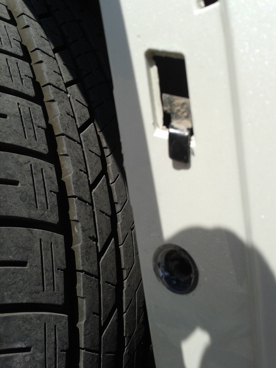

Далее отцепляем металлический крючок крепления бампера. Тянем бампер вниз, раскачиваем и он отцепится.

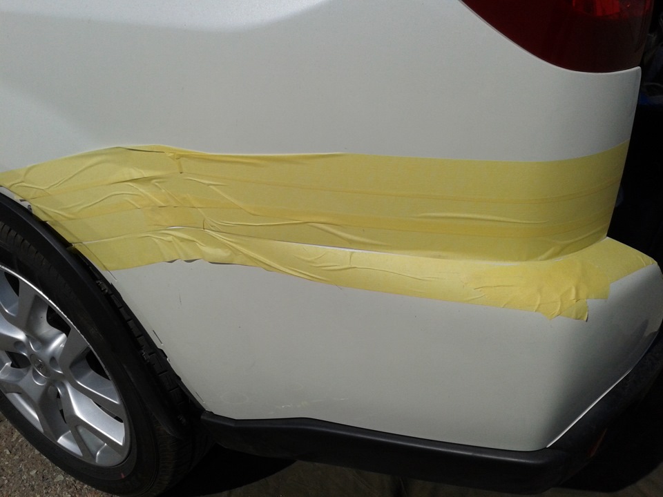

Далее ОБЯЗАТЕЛЬНО обклеиваем бочину машины малярным скотчем! Бампер очень царапучий. Это спасет нас от царапин.

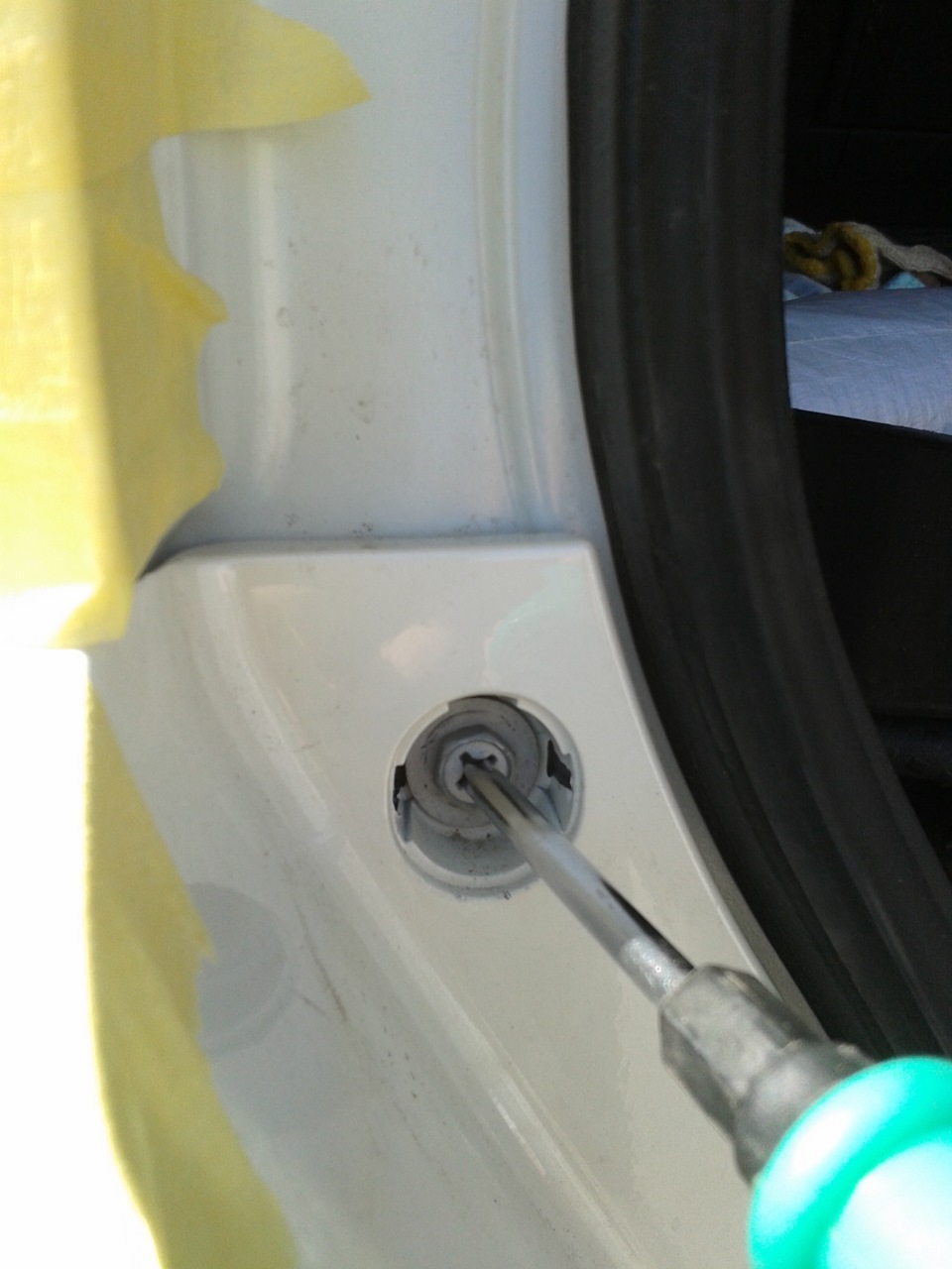

Откручиваем крестовой отверткой саморез под крышкой багажника. Перед этим снимаем с самореза пластиковую заглушку.

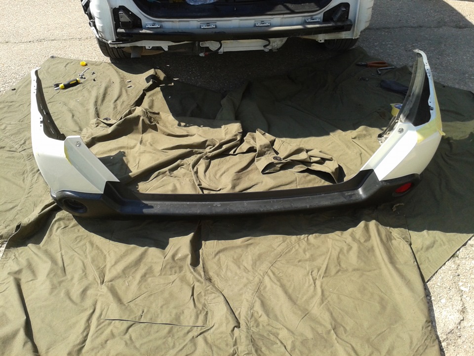

Теперь тянем бампер на себя начиная от колеса. И он отщелкивается. Все катафот уже можно снять просунув руку с верху бампера и открутив его ключом на 10.

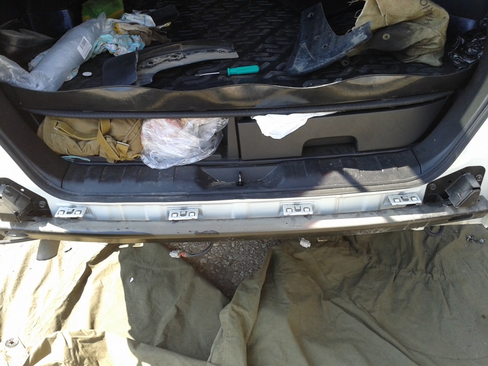

Если необходимо снять бампер полностью тянем его от багажника на себя. Отверткой отщелкиваем защелки под верхней кромкой бампера.
Защелок четыре штуки.

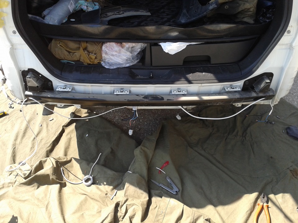

Отцепляем две электрические фишки от фонаря заднего хода и противотуманки.
Тянем еще чуть-чуть. Все бампер снят. Обязательно что-то постелить заранее под бампер.

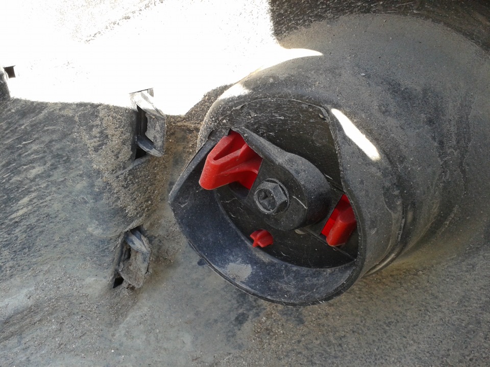

Вид крепления катафота сзади.

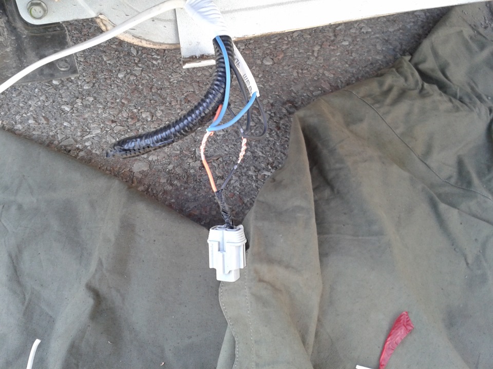

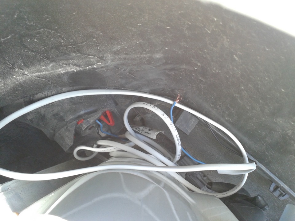

Подключаем провода к фишке противотуманки.
Растягиваем их к катафотам.

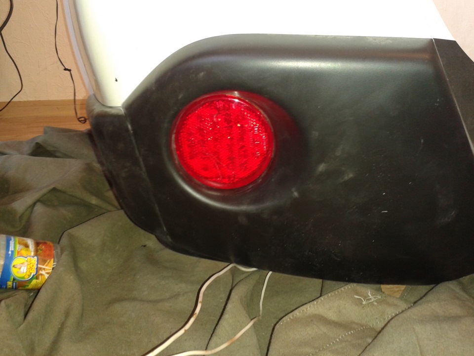

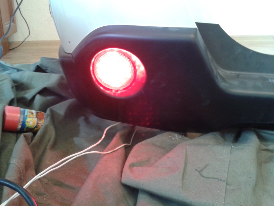

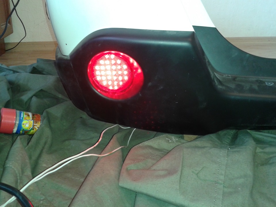

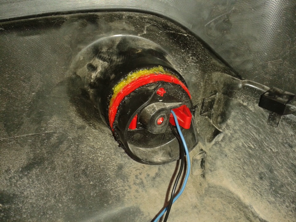

Отрезаем выжигателем штатное крепление катафота. Ставим "протюненный" "проколхоженный" катафот в образовавшуюся дыру и приклеиваем его.
Черный пластик старого крепления я сначала прикрутил на всякий случай к катафоту, но потом пришлось его снять, так как он уперся в кузов и не давал бамперу встать на свое место.
Полученный результат.
Фото на телефон со вспышкой
Без вспышки

Всем кто хочет поставить вместо катафота фонарь от другого транспортного средства довожу Важные параметры. Расстояние от кузова автомобиля до крепления катафота составляет 35 миллиметров. И перед бампером можно прихватить незаметно еще 10 миллиметров. То есть параметры фонарика должны быть — не более 70 мм в диаметре и не более 45 мм в глубину! В других случаях необходимы глобальные переделки.

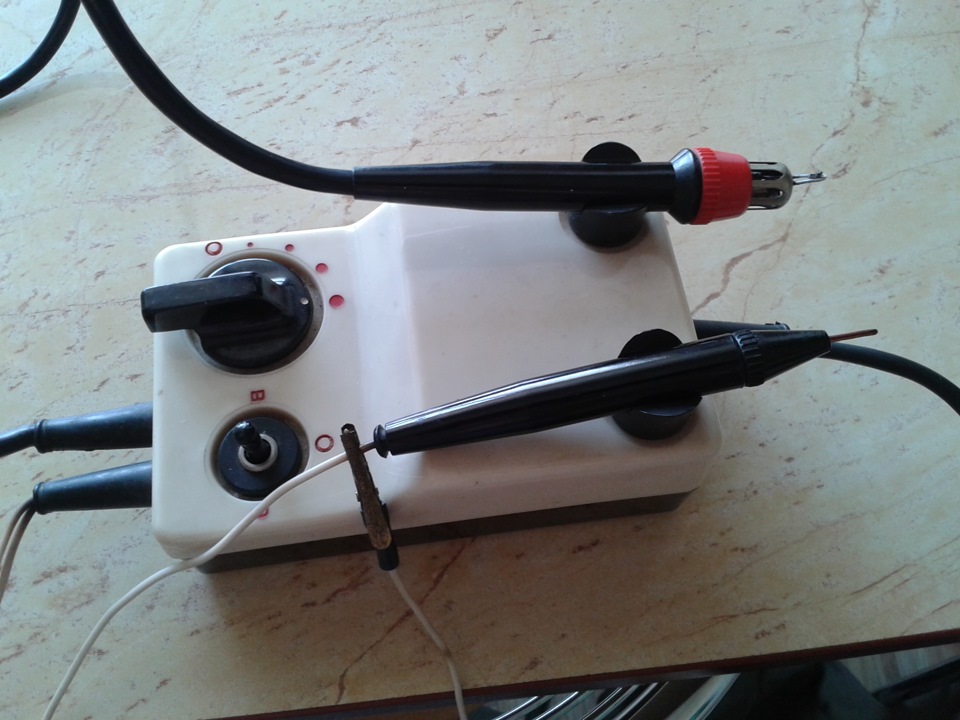

Это мой помощник в работе с пластиком, друг детства выжигатель "Огонек".

Вопрос по демонтажу/монтажу заднего бампера. На фото #6 изображены металлические крючки, на которых в том числе держатся края бампера. Так вот, у меня с большим трудом получилось снять с них бампер. И совсем не получилось завести их на место, когда ставил бампер. Что не так, как сделать, как было? Может кто то знает…
Там мешает клипса для брызговика, если ее предварительно вынуть, то крючек установить гораздо проще

Мона вопрос по монтажу бампера? Ставил датчики парктроника все встало на место за исключением того что бампер не защелкивается на 4 металлические защелки и чего я с ним не делал и пластины поджимал и на бампер давил, все одно не защелкивается. Когда снимал не обратил внимания может так и должно быть, бампер по аркам на своих местах а щель в низу под резиновым уплотнителем задней двери так и осталась 8 мм? Что делал не так не врубаюсь?
где то датчик или проводку защемило )
Чем нибудь герметизировали?
Изолентой )))
