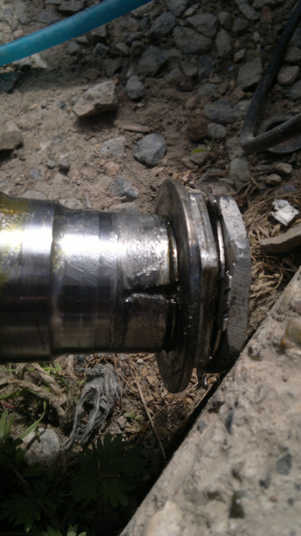

Наконецто отремонтировали. С начало думали что нужно просто поменять подшипники. Сразу разбирать нестали иначе машина зависла бы на подемнике. Заказали подшипники ждал около 5 дней, машина стояла в сервисе. Когда разобрали, охерели кулаку пришла хана. Закалоти новые подшипники и стали искать кулак. Нашол б/у в Краснодаре. Пока пришол, поменяли только в понедельник, внутренни подшипник остался целый, а внешни на выброс.
Комментарии 3
Долго ездил на открученных подшибниках. А звуков и не будет. При такой ерунде только педаль в пол проваливается при первом нажатии. В этот момент тормозной диск встает ровно.
Да уж! Нужно и мне провести инспекцию. Спасибо за фото.
самое интересное что не было ни каких шумов
