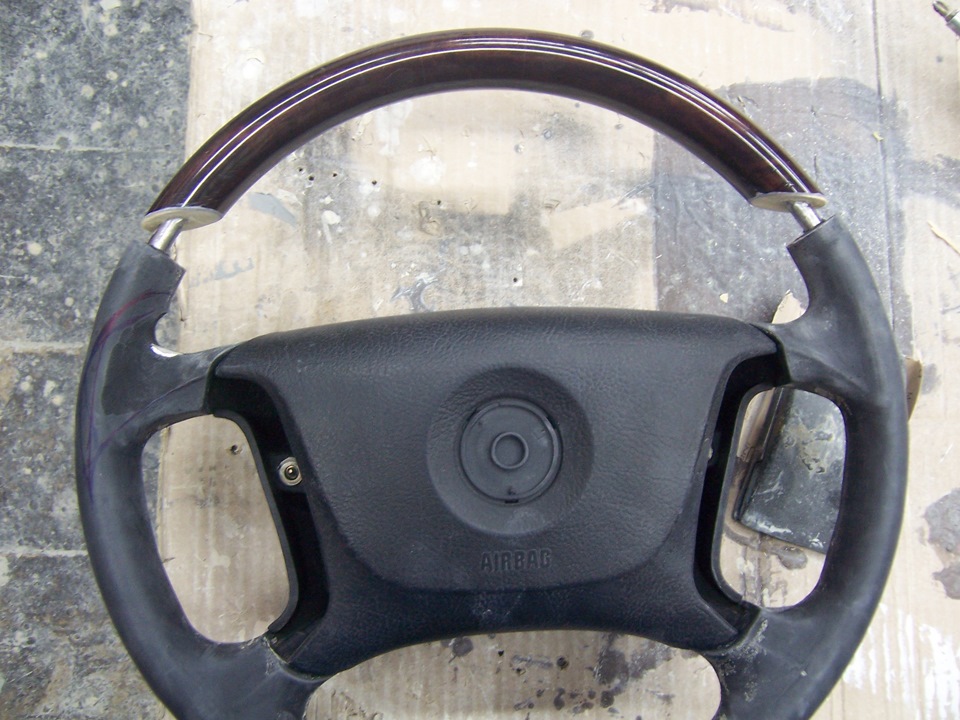

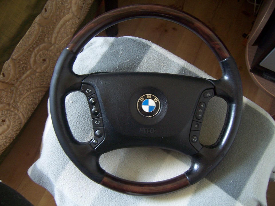

Давно зрела идея обзавестись деревянным рулём. Только конечно не из времён первых безлошадных экипажей, с полностью деревянным обручем, а с частично интегрированными деревянными секторами. Просмотрев 10ки объявлений и уже решив делать руль самостоятельно(на базе оригинального), всё же попалось в субботу 1 объявление, которое перевернуло чашу весов в пользу покупки готового… Во первых посчитал, что изготовление из стеклопластика некоторых секторов, потом их вышкуривание и доведение до состояния грунта, займёт много времени, денег и сил. Затем поклейка шпона на такую деталь которая у краснодеревщиков считается чуть ли не верхом пилотажа, тоже спорное решение, с учётом, что никогда со шпоном не работал, достать его сложно и что получится в финале -неизвестно.
Второе это Эирбег.

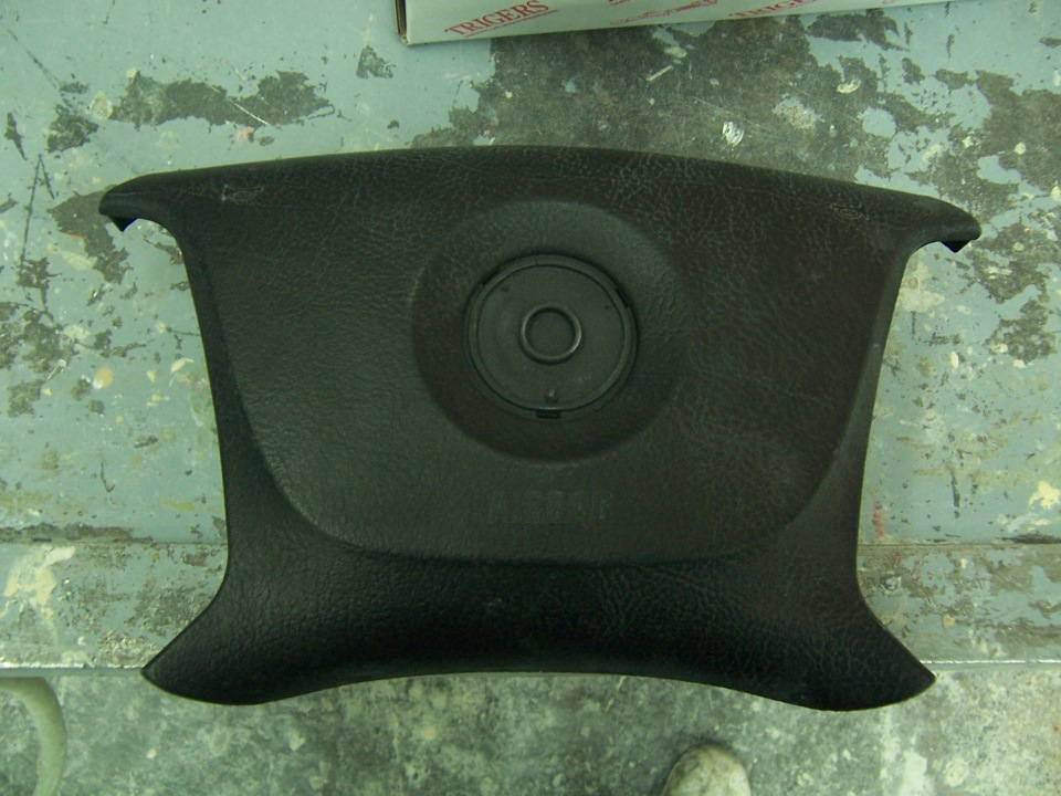

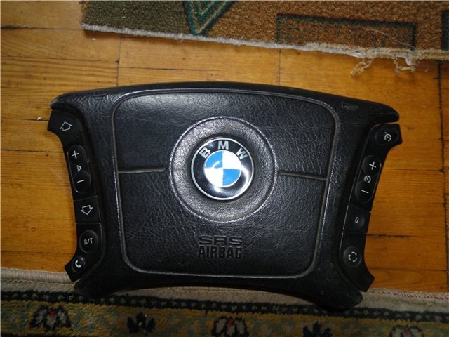

Я давно искал такую крышку(такой рисунок и дизайн) укрывающую подушку. Сказать, что на машинах она редкость нельзя, но на разборках найти очень трудно.
Основная масса рулей имеет вот такой рисунок

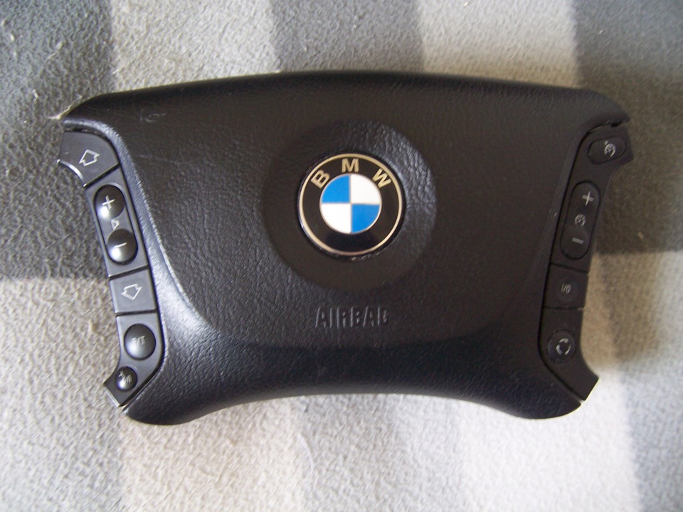

У меня стоит сейчас такой же. Но вот этот вдавленный квадрат посередине намекает, что машина была обласкана дизайнером много-много лет назад… Проще говоря такой вид старит. А у новой приятный свежий дизайн.

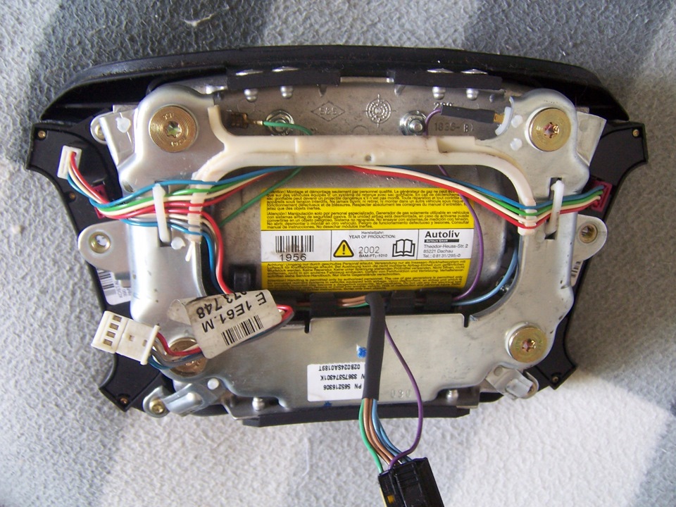

Привезя домой руль столкнулся с несколькими подводными камнями. Первое — всё та же подушка. У новой версии она имеет 2ух контурный пиропакет(4 провода)
У старой версии 1 контур и 2 провода.
Отсюда же вытекает и 2 проблема. Контактное кольцо(которое мне недодали) имеет не 6 дорожек как у меня, а 14(или 12) .

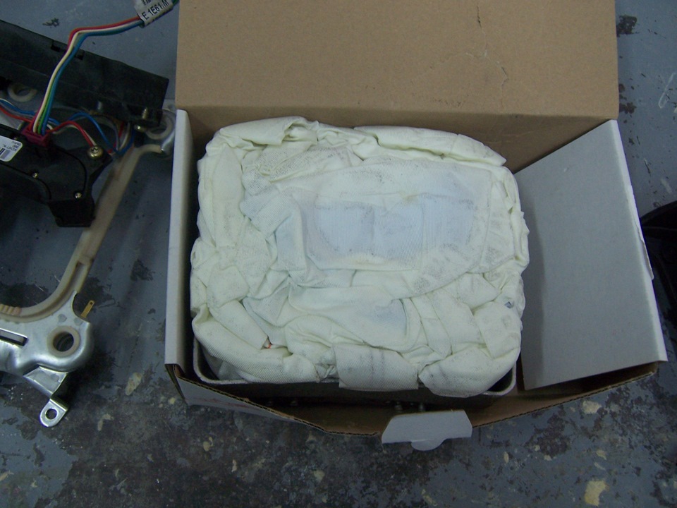

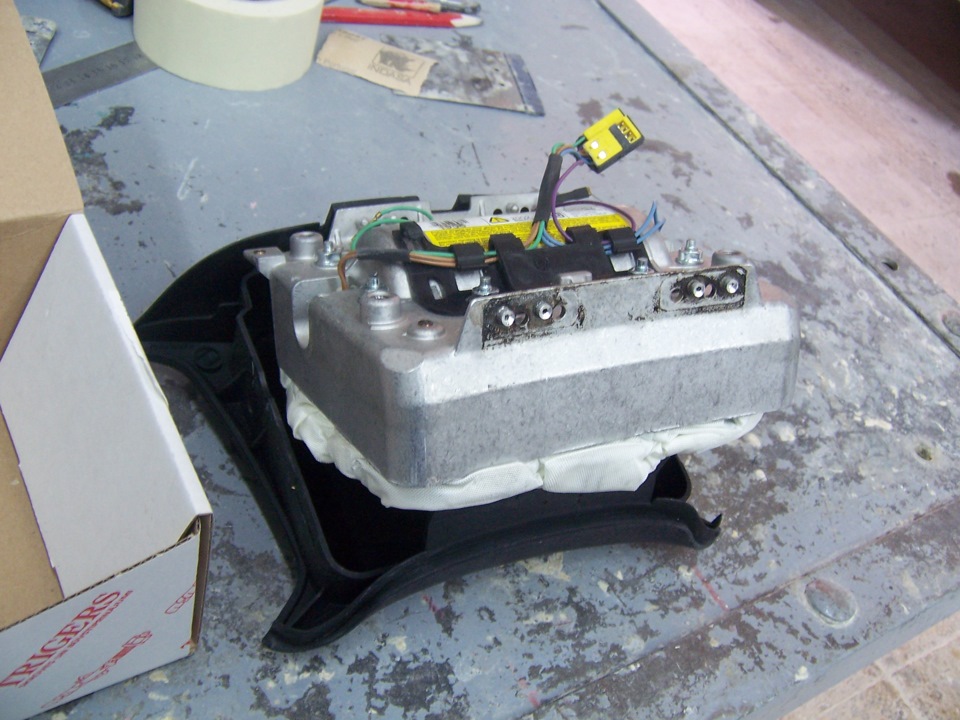

Но мы лёгких путей не ищем и чем сложней задача, тем интересней. Значит осмотрев бегло 1 и 2 аир. Пришёл к выводу что они взаимозаменяемы(типа если ты русский:) Снимаем всё лишнее с обратной стороны подушки. Откручиваем кнопки, контактную рамку сигнала. Высверливаем 8 заклёпок крепящих крышку аирбэга, к его корпусу.

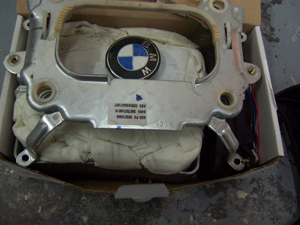

Осторожно снимаем крышку, чтоб не вывалилась плотно уложенная подушка. Кладём корпус с подушкой в коробку. Да-а-а… Последний раз в таком виде Это видел сборщик на конвеере БМВ, а она в тот же день видела солнце последний раз до сего момента :)
Укладываем туда же кнопки и контур сигнала.
Вот и снятая крышка.
После обтяжки кожей в неё переберётся жить моя старая подушка безопасности, с которой сейчас катаюсь. Этим убъются 2 зайца. Не будет геморроя с подключением(может и вообще не заработать.) 2ух контурного взрывпакета. И контактная группа останется та же на 6 контактов. Грубо говоря сменится просто крышка у моей подушки.

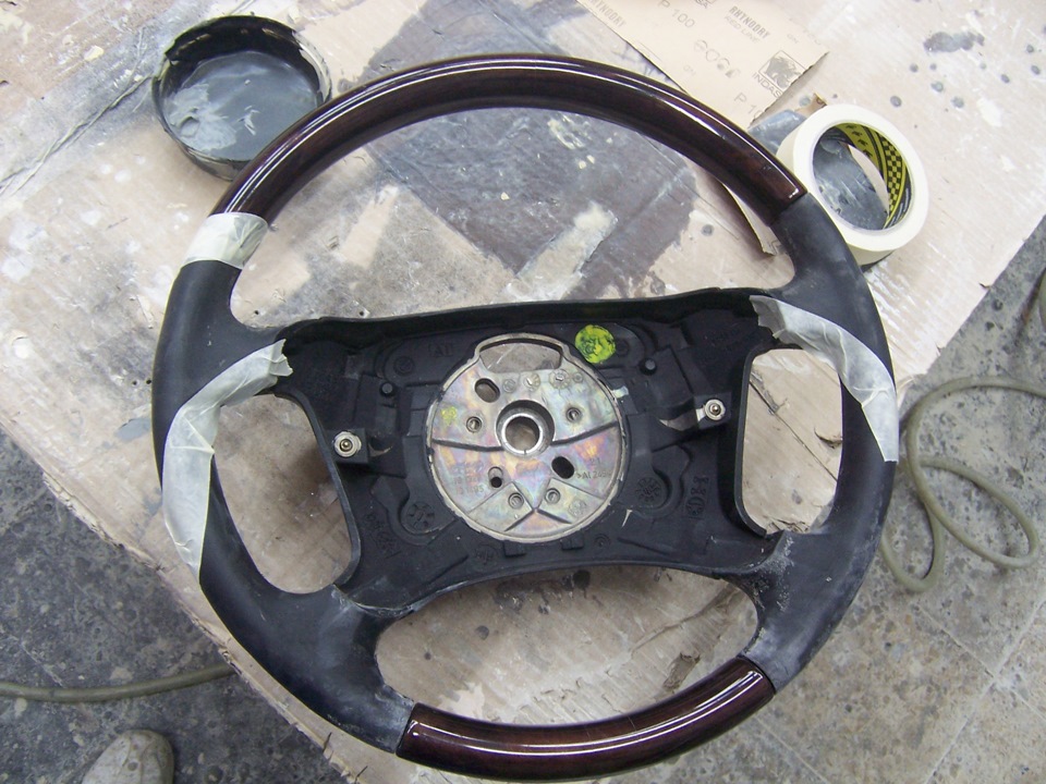

Переходим к рулю. Проблема пока только в лаке. В верхней части он потрескался от солнца и имеет поперечные трещинки. А в нижней он не трескался, но кто-то упорно тёр его о пряжку ремня на своих яйцах. Имеются глубокие (до 1мм) продольные царапины.
попробуем его отреставрировать. И может видоизменить чуток.

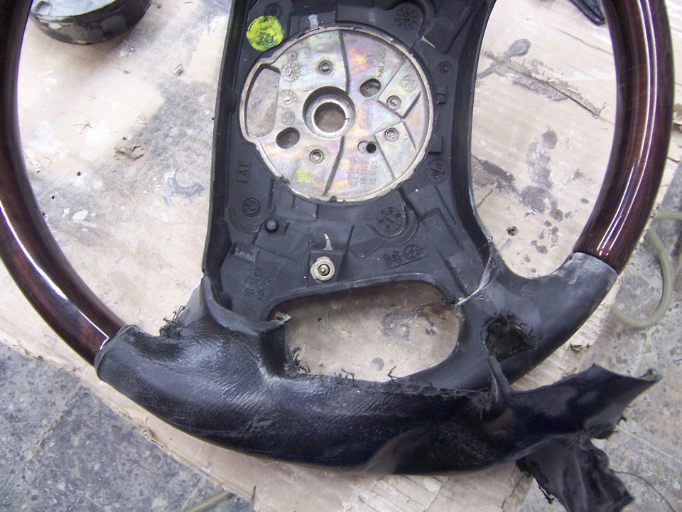

Аккуратно снимаем кожу.
Лак постараюсь снять весь шкурением, может доберусь до шпона и смогу осветлить его(мне кажется он просто затонирован), ведь весь салон имеет светлый оттетонок с закосом в оранжевый. А руль склоняется к тёмно вишнёвому тону. Ну и попутно будут внесены изменения в общий дизайн руля. Клеим скотч в места резки руля.
Дальше некоторым особо впечатлительным лучше прекратить чтение, потому как я включаю болгарку… и хладокровно врезаюсь отрезным кругом в тело немецкого руля.
О-о-о! Вздохнул руль и потерял 3% своего красивого дорого дерева.
Дорезав до металлической основы замкнул круг и снял 2 полукольца. Дизайн будет менятся в сторону анатомики и появившееся пустое место в теории должно будет быть заполнено пористой резиной.

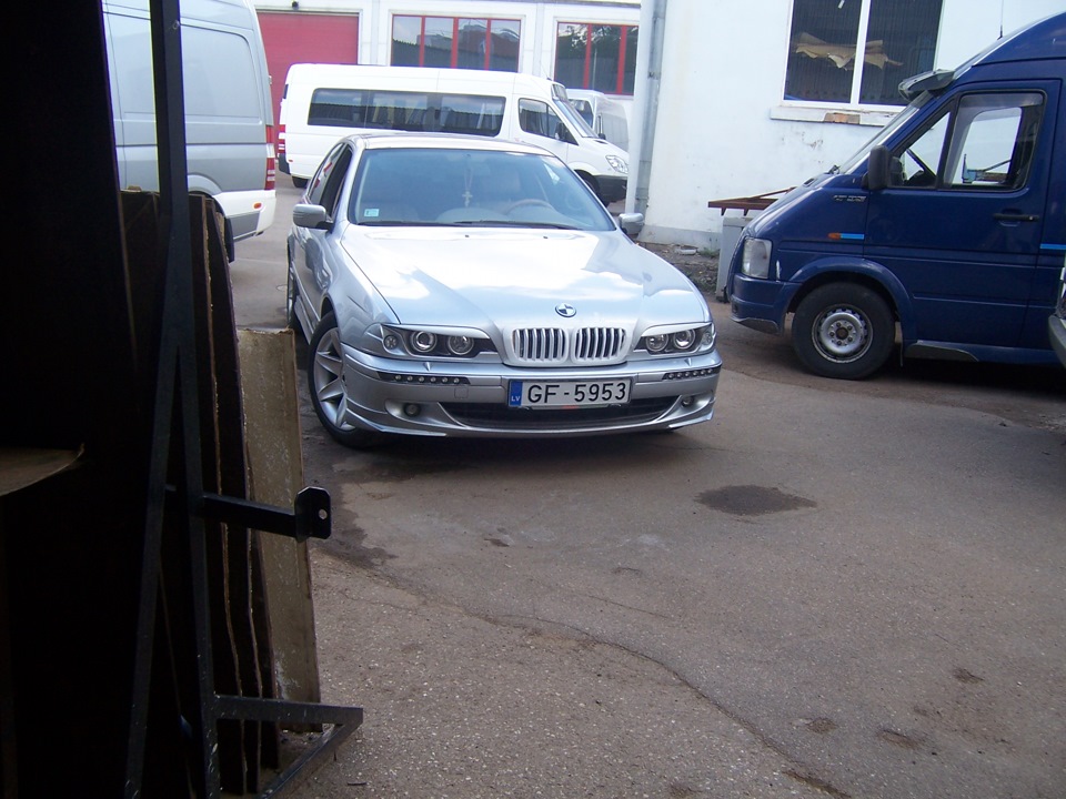

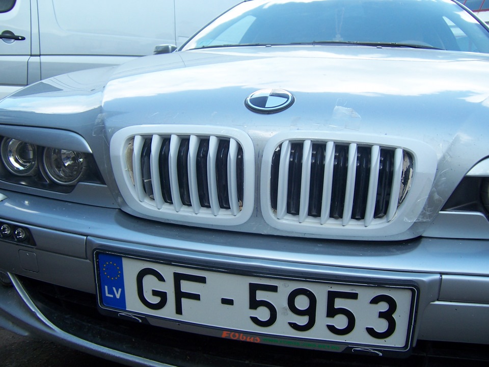

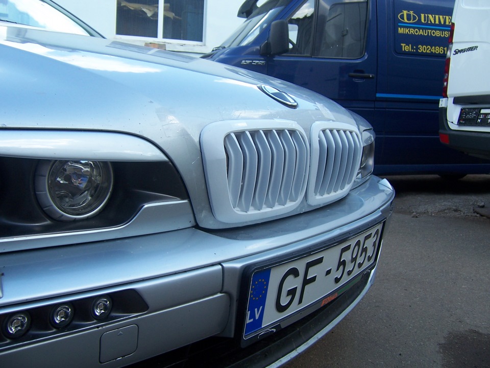

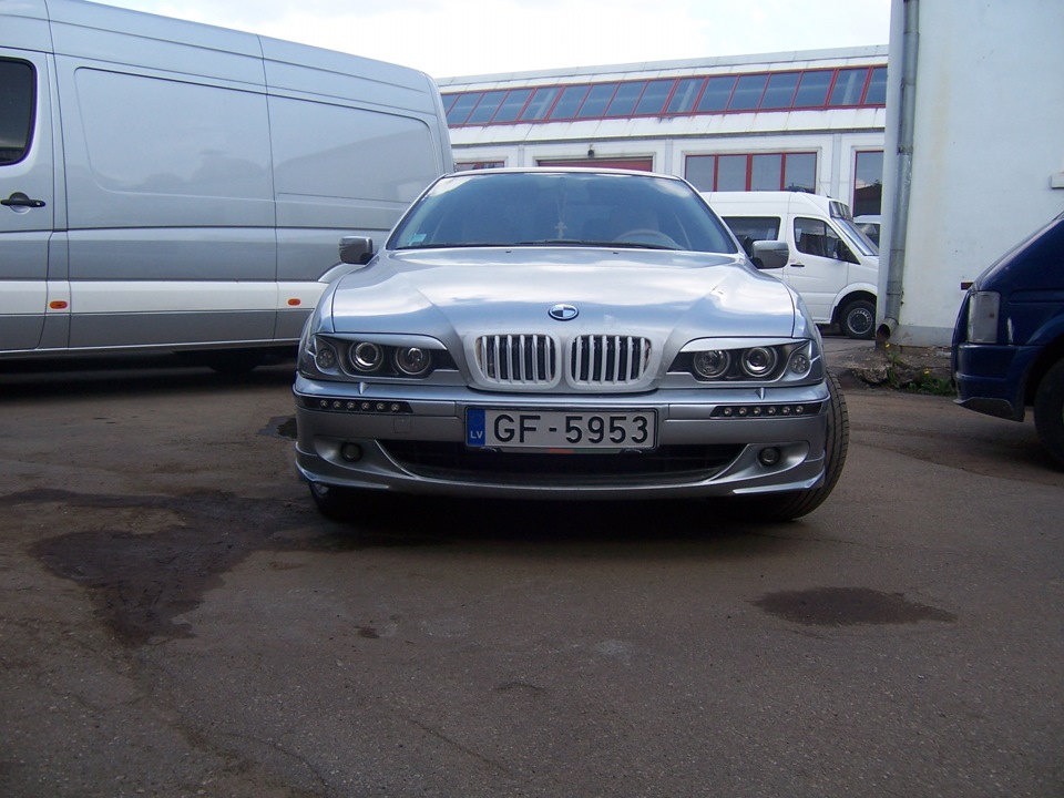

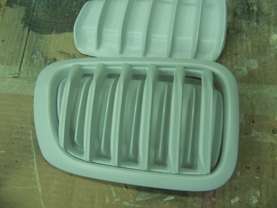

Ну а для тех кто уже давно подписан и следит за работой над решёткой радиатора, последние свежие фото:
Гриль и обручи загрунтованы к снятию форм, рассекатель ещё только собран и даже не прошкурен.
Все 3 макета закончены и ожидают снятия форм.

Просто руль по цвету дерева и анатомии похож на тот, который идет в комплектации Exclusive edition, а это конец 2001 года. Если эта подушка, что на фото была вместе с рулем, то это 100% рестайлинговый руль и на дорестайлинговую колонку он не становится. Нужно пилить руль либо менять колонку
Да это с машины Эксклюзив Эдишн…2002 год…

Всё. Практически задача по вживлению нового руля в старое авто, решилась. Незнаю насколько крепко будет держаться за аллюминий прозрачная эпоксидка из Германии. Но лишние отверстия я уже залил, фланец крепления кольца, усилил с стеклонитью и насверлил и нафрезеровал кучу новых отверстий.
Просто сегодня опять обзванивал шроты. За кольцо хотят 40баксов, за рогатку его крепящую — 80. И это ещё не обдумывал что с переключателями поворотов и дворников — наверняка свои и их тоже нужно будет покупать. Короче посидел посмотрел на 2 разных руля и подумал — загвоздка только в креплении кольца и отсутствии самого кольца(нового). Так почему не закрепить старое имеющееся кольцо и убрать сразу все проблемы? Руки есть, станки — тоже. Вот и занялся после работы. За 2 часа успел сделать почти точную копию старого руля на новом и замазать лишние пустоты.

Обода решетки не толстые получились?
Возможно. А может просто белый тон полнит :)
