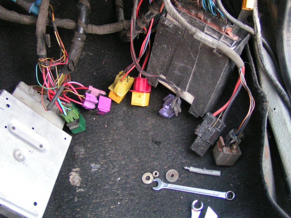

Разобрал все ВЗАДНАХ…Вот все девайсы подторпедника. Почти все. Только контроллер "машинки" с левой стороны.
Нашел еще один "мозг".
Сейчас стоит такой.

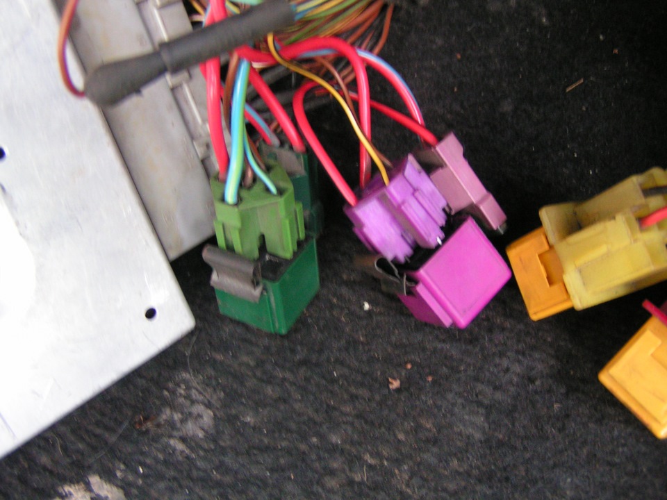

Судя по имеющейся табличке
МОЗГ, ЧТО ВСТАВИЛ, ВООБЩЕ ОТ ДВУХЛИТРОВОГО ОХЦА. Странно. что на нем ЕДЕТ. На мозге от ДОХЦА заводиться не захотел.) Сцуко.)

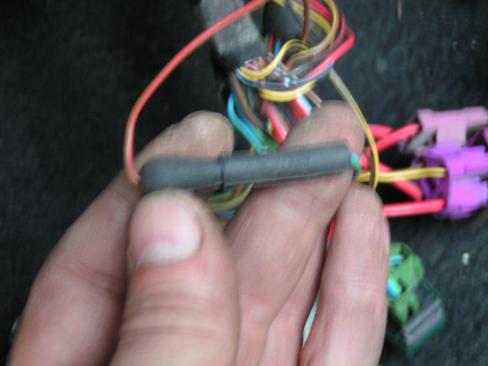

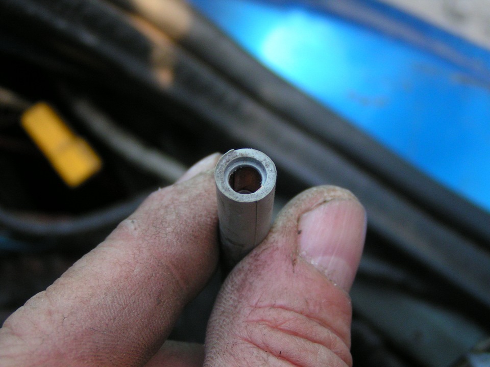

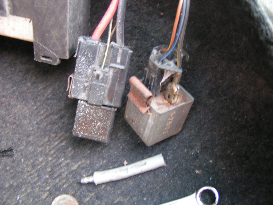

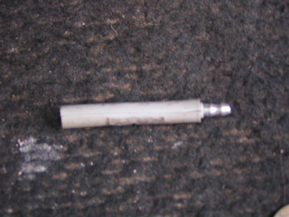

Заодно заинтересовала ШТУКОВИНА.
Стоит она между вот этими разъемами.
Иначе как наличием внутри кондера или сопротивления, объяснить ее присутствие не могу. Может кто знает?)

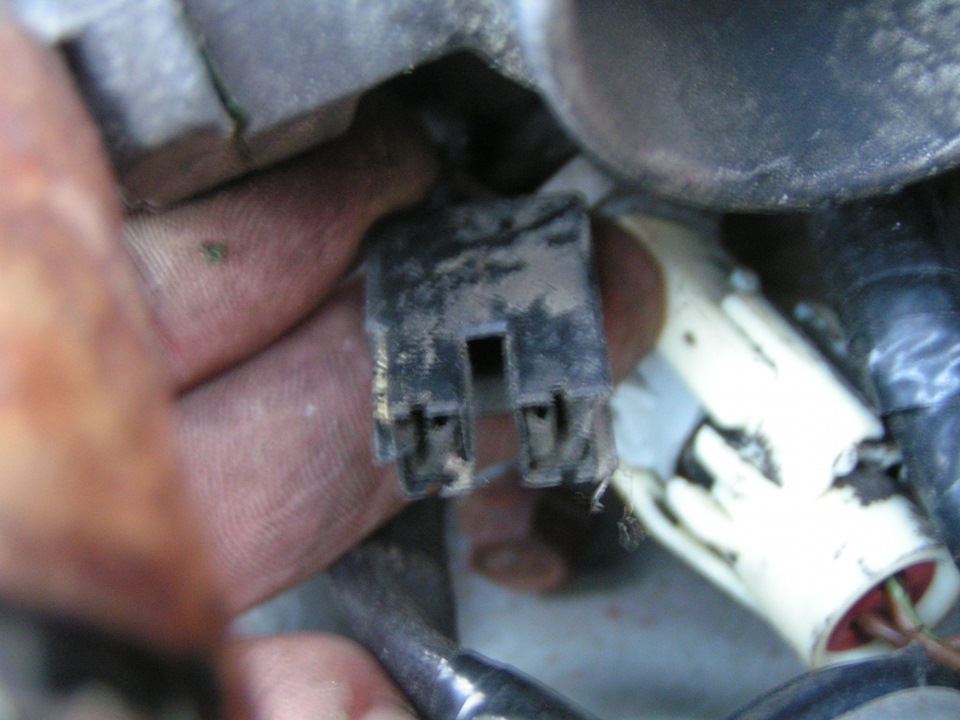

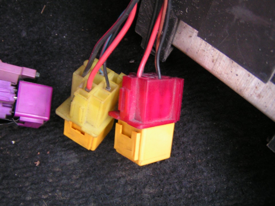

Заодно обследовал что под капотом есть.
А это ЧТО такое белеется?
Разъем какой то в воздухе висит.
А это ДАТЧИК ТЕМПЕРАТУРЫ на приборку?

А после перестановки мозга, насос всегда качает?
Место стоянки красивое)
Мне тоже нравится. Качает. Тока походу я на 4 горшках еду.)
Ну, если он от охца, то всё возможно.
Хм, а ты "мозг" свой не вскрывал, может какие контакты внутри слабые или кондер какой-нить умер?
Пока нет.
Ясно, значит. удачи в операции "ы")
спс

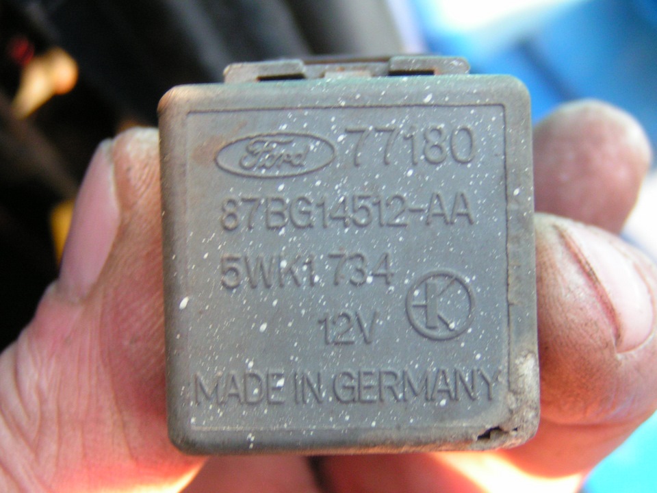

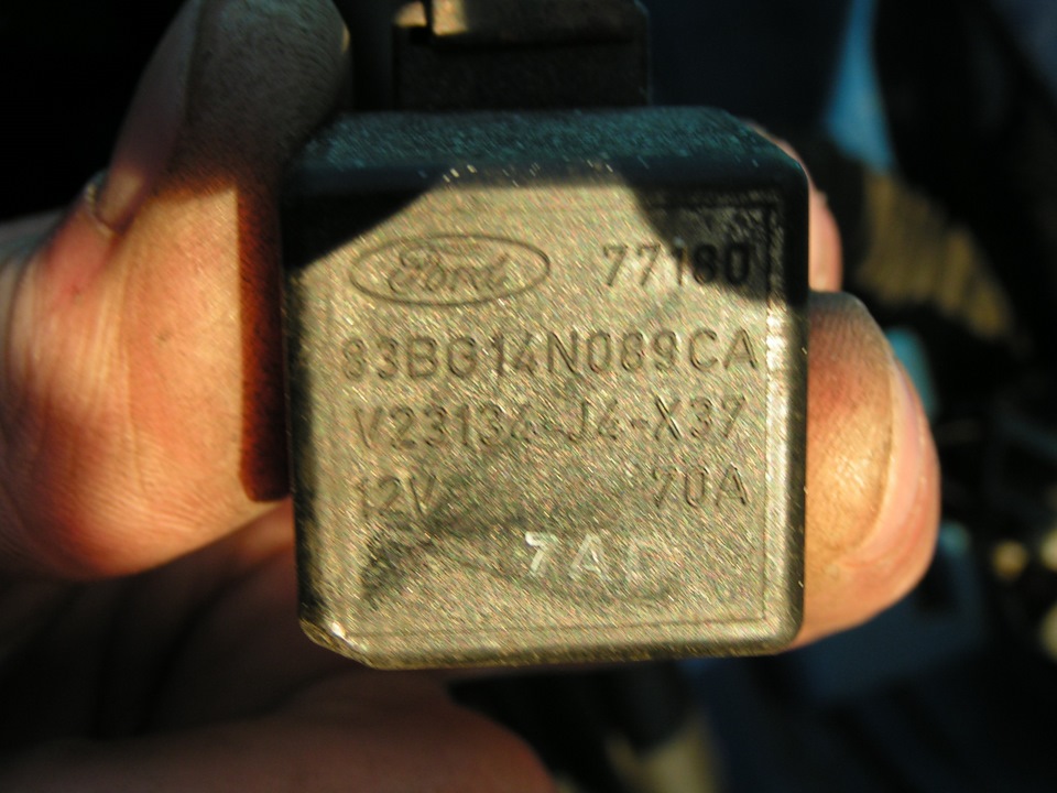

Те релъхи который хз — это на обогрев лобового!
спасибо)
