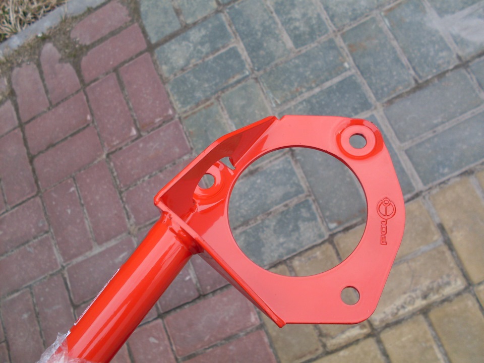

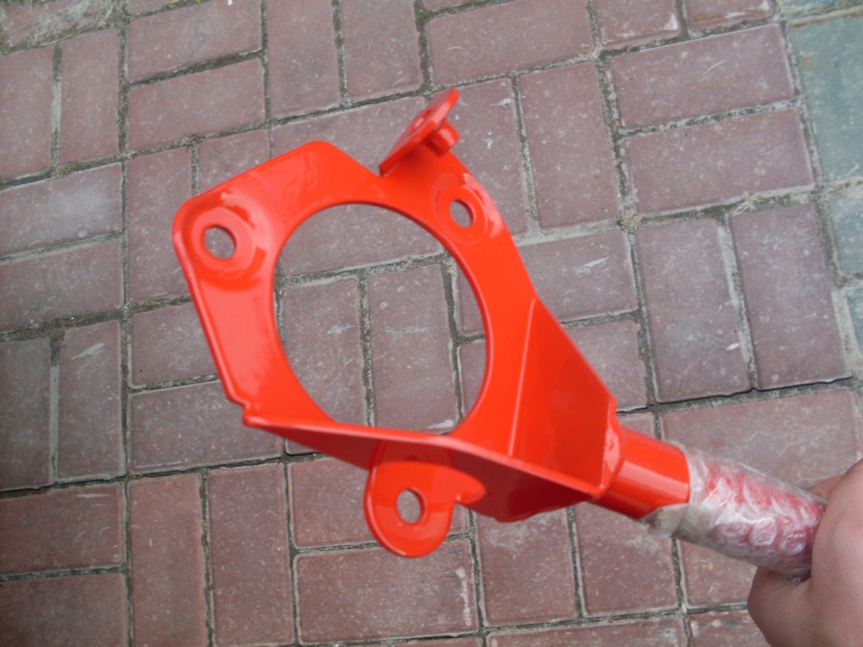

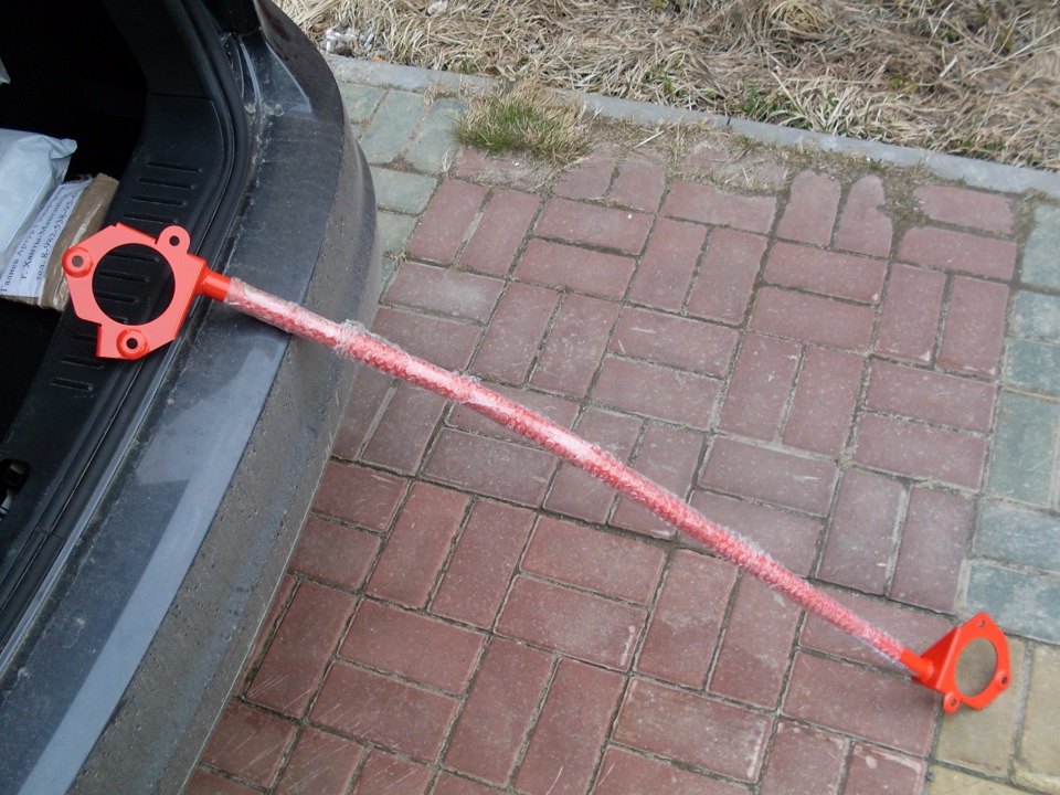

Итак поставив 18 катки, в связи с многочисленными отзывами в плане рулежки было решено приобрести распорку
Пришла распорочка, ждал полтора месяца, заказывал в начале апреля. Они собирают заказы до 16 числа и далее передают их на изготовление, но я итак не торопился, колес еще не было).
Распорку брал ЗДЕСЬ
Стоимость такого девайса 950 для фокуса (учитывая что распорка от ST стоит в пределах 5000р.), что очень удивило, но я решился на эту авантюру. Итого за доставку до транспортной компании 200р, доставка ТК — 350, = 1500р.
Деталь изготовлена из прочного металла, имеются какие-то печати качества даже, и паспорт изделия). Упаковка была серьезная, еле размотал!
Устанавливать буду на выходных, посмотрим что получиться)

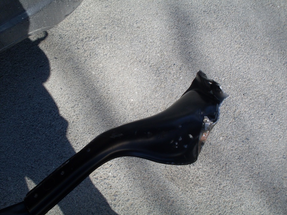

Не выдержал и установил) смотрите новые фотки.
Проблемы:
— нахрена-то стоковую полураспорку приварили на точечную сварку к шайбе!
— сорвали гайку (личный косяк, закрутил не тот болт)
Фотки:

Судя по твоему описанию, чтобы поставить Техномастеровскую распорку надо родную выкорчевывать ? какие подводные камни есть ?
на сколько я понял у него просто родная нормально не снялась, и кроме болтов была еще приварена, а должно быть просто откручиваешь 4 болта этот обрубок снимаешь новую ставишь.
вот я и удивился, думаю как так распорка еще на точечную прихвачена…не должно быть такого. Вот щас сижу, затылок чешу, заказать у техномастеров такую нет ? стоит оно того?
Да хоть у кого заказывай, все равно отрывать придется, если инструмент есть, то проблем нет! Я её оторвал а то что осталось шлефанул болгаркой, 5 сек и все!

Многие не оставляют этих шайб под распоркой, но мне не понравилось как она ложится на бачок тормазухи и было решено оставить шайбы, а сама шайба с левой стороны приварена к полураспорке!
