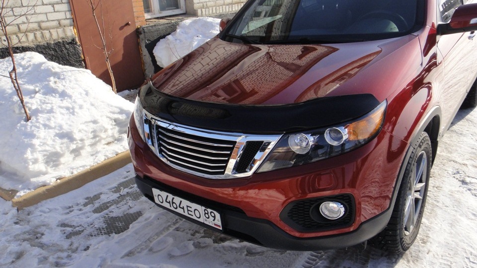

Наш сорентик оказался оснащён не лучшей подвесочкой, и в результате почти два года весь (инициативная группа) форум Соренто клуба, пытался решить проблему. Я столько всего перепробывал и по советам и сам своей головой додумывая, но наконец на мой взгляд ребята на форуме всё таки вымутили решение проблемы. Провозившись с 10 утра и до 12 ночи перебрал всю подвеску.
1.Были заменены почти все саленблоки задней подвески.
2.Замена на полиуретан втулок обоих стабилизаторов.
3.Замена тормозных колодок на нормальные (супорта передние оказалось стучали)
3.Установка пружин H@R под бензинку +25.
4. Установка амортизаторов Koni (регулируемые)
5. Ещё сильней дошумил передние арки.
И вот теперь я 3ий день нарадоваться немогу, более нашему сорьке наверно ничего не надо. Подвесочька получилась лялька ни пробоев ни отбоев, шлёпает гдето там внизу, на дачу ездил аж прибалдел от мягкости и энергоёмккости, но и при поворотах она не крениться. Одним словом, так как принято в макдональдсе говорить дежурными фразами, то я скажу, что своим бы друзьям я посоветовал. Не пожалейте денег и времени и счастье вам улыбнется.
Более подробный отчет с фотками попозже вылажу (времени нет пока).
При вживлении коней я конечно ориентировался на опыт людей но кое что мне там не понравилось и я доработал.
Скажу, что люди крутят жёстость на 180 и 360, даже есть кто ставил на 540, но моё мнение, что при относительно жёсткой пружине стойка должна быть мягкой, и оставил в самом мягком положении и ни грамма не пожалел.
Спасибо всем кто делился инфой, всем кто помогал в процессе решения проблем вас так много, вспомнить всех не смогу.
kia-club.ru и sorento.kia-club.ru лучшие в мое памяти сообщества.
