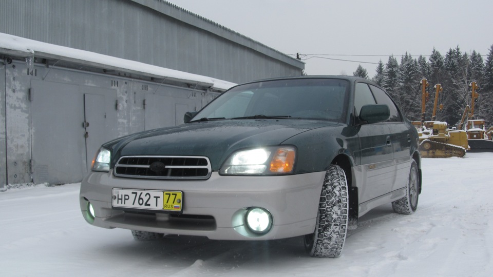

Как и обещал итоги, какие детали, парт номера, цены. И так погнали: 1.Комплект прокладок -10105АА860-цена10460,06р. 2.Комплект грм цена 10690 3.Кольца -12033АВ340 это по плеяде-цена 4450р. 4.Воздушнный фильтр МАНН-С3747-цена 653,54р. 5.Топливный фильтр МАНН-WK711-705,25р. 6.Шпилька выпускного коллектора 80091-0550 2шт.-цена 55,27*2=110,54р. 7.Гайка выпускного коллектора 90237-0029 2шт.-цена 32*2=64р. 8.Датчик давления масла 25240-KA040 цена 553,31р. 9.Подрамник ДВС BE цена 3000р. 10.Масло MOTUL 8100ECO-NERGE 5w30 5л.цена 2000р. MOTUL 8100ECO-NERGE 5w30 1л.цена 430р. 11.Японский концентрат антифриз KYK 4л.цена 1000р. 12.Дистилированная вода для разбавления 5л.цена 50р. 13.DEXRON3 2л. цена 750р. 14.Рассухариватель Ваз2112 цена 160р. 15.Паста притирочная PERMATEX цена 225р. 16.WD-40 средн. цена 180р. 17.Герметик серый температурный цена 170р 18.Фиксатор резьбы цена 120р. 19.Очиститель карбюратора АБРО 2шт. цена 300р. 20.Набор шупов Форс цена 225р. 21.Оправка для стяжки колец Форс цена 350р. 22.Шестиграник №14 цена 70р. 23.Двенадцатигранные головки на 12и 14 цена 85р. 24.Хомутики разные цена 270р. 25.Остальная мелочевка типа бензин мойка деталей и тд цена 1000р. 26.Помошь друзей знакомых-БЕСЦЕННА))))) 27.Масло фильтр Манле цена 350р. ИТОГО: 38421.7рублей . Все запчасти орегинал, кроме фитьтров.Большая часть цен по экзисту.
Subaru Legacy Outback 2000, двигатель бензиновый 2.5 л, 165 л. с., полный привод, автоматическая коробка передач — плановое ТО
