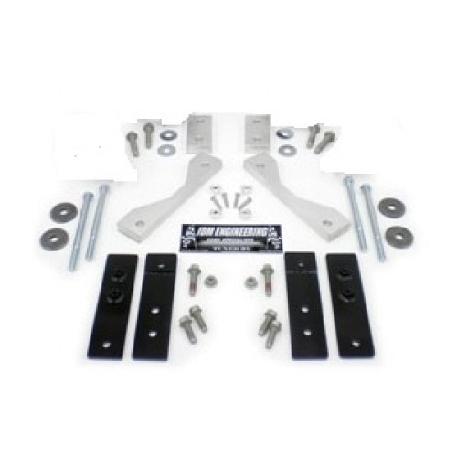

Так что исходя из этих печальных обстоятельств. Было решено изначально немного перестраховаться. И в РФ вылетели опоры двигателя от Lethal Perfomance позволяющие немного "опустить" мотор на 1\2 дюйма (1.5см).
Прилетели они подозрительно быстро дней за 5. Видать летели в холодильнике вместе с чьей-то почкой.
И кит из проставок\шайб\болтов, еще ~2см.
Что позволит захлопнуть таки капот. Вот только… Микроскопическому зазору между капотом и компрессором, позавидует даже Калифорнийский институт наносистем (UCLA).
Ездить впринципе можно…
Но тем не менее что бы все было совсем уж красиво, до тех пор пока не разрешится весьма драматичный вопрос с капотом есть еще это:
K-Member или по Руссиянски подрамник. Его два маунта чуть короче, что позволяет опустить мотор еще ниже на 1\2 дюйма.
Приятные плюсы еще и в том что он жестче и легче на 20 фунтов (9кг). Что почти полностью нивелирует лишний вес компрессора. Да и дроп не очень то легкого мотора даст определнные бонусы к управляемости.
В итоге общий клиренс авто стал заметно меньше (уже писал об этом), так еще и увесистая и массивная деталь (мотор) опустится на ~5 см.

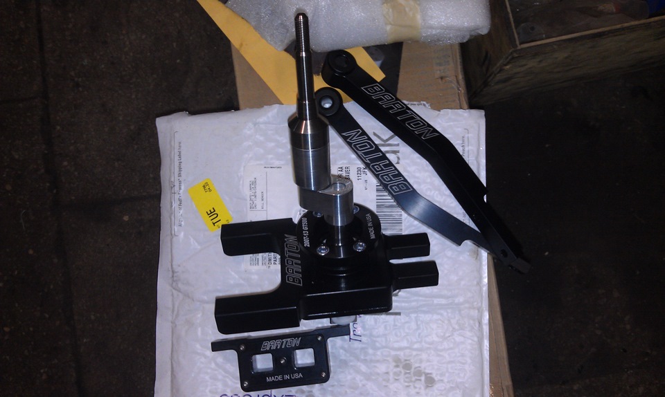

— Short Shifter "BARTON" aka короткохдная кулиса или как говорят совсем уж правильные пацаны вложившие в авто душу, только им известным способом: "КАрАткАход"
Конечно кулиса GT500 мало похожа на летающую по салону палку ВАЗ'а. А даже напротив она уже в стоке весьма и весьма короткоходная. Причина покупки сего спорного металлолома чуть более сложная.
Беда стокового шифтера это "мисматчи" 3-ей передачи. Иногда попасть в нее довольно тяжело, если при линейном переключении еще более менее все гладко. То в моменты агрессивного дауншифта в 3-ю приходится буквально целиться. Этот шифтер устраняет эту не смертельную но не приятную проблемку, которую многие и не заметят.
Ну и в дополнение 35% reduction in throw.Т.е ход кулисы становится на 35% меньше. А в это я мягко говоря не особо верю. Если бы процентов 15 то окей. Но куда там 35 ?! :)

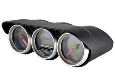

— Доп. приборы + подставка Ford Racing Boss 302 <забыл сфотографировать, ну прямо фэйл за фэйлом>
В моем случае: Первый прибор — Boost. Второй EGT aka пирометр. Третий (тот что на фото по центру). Ford Racing Сompetition Gauges.
Это своего рода очень портативный Race Logic и G-tech с несколько ограниченным функционалом и уже настроенный под Mustang. Меряет 1\4, 0-60mph, 60-0mph, время реакции и перегрузку в G и еще что-то там.
Предмет порождения лютого срача на Shelby форуме. В итоге эксперементально-сравнительным путем люди выяснили что по точности практически не уступает Race Logic'у. Не даром он входит в базовое оснащение довольно злого кольцевого Boss 302 Laguna Seca.
Расстроила лишь цена. За все эти Ford Racing цацки просят порой весьма заметные суммы… 2х прибора на выбор +1 FRCG + POD =

А что значит, когда датчик буста показывает значения ниже 0? Что там за шкала?
Шкала со значком "минус" =))
Т.е например -30 это разряжение во впуске. "Ноль" и значения в "плюс" говорят о том что давление во впуске положительное.

Сань а мотор когда на ланхе подниматься будет не будет бить капот ?
Воооот единственный кто задал вполне логичный вопрос ;) ;)
Хотя от тебя и следовало это ожидать)
В ките (на 4 картинке) есть брэкеты, которыми можно регулировать перемещение мотора по двум осям.
Просто я себе шишку набил по этой теме ) ты знаешь что делаешь, но я на всякий случай .
