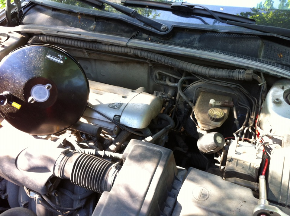

Вакуумник начал травить воздух. Решил ставить новый и в этом помог опять же exist. Оригинал обошелся на удивление, в скромные 6 т.р. В принципе с установкой ни какого гемороя не должно было быть, так что решил ставить сам. Подробно не фоткал так как хотелось по быстрей собрать.

Там реально геморно их откручивать. Откручивал обычным ключом, правда колупался наверно часа два не меньше. на верхних двух шпильках стоит пластмаска, которая крепит жгут проводов, её отверткой можно скитуть со шпилек. потом чуть отогнул трубки. собственно всё. менять не сложно просто не удобно.
подскажи пожалуйста как открутить 4 гайки, крепящие вакуумник к перегородке?
