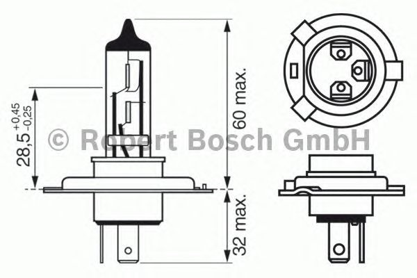

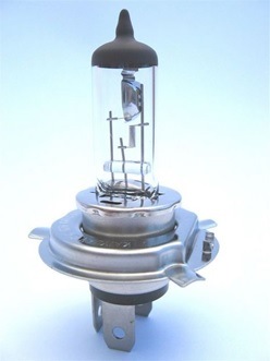

Лампа головного света H4
Цоколь: P43t
Потребляемая мощность (дальний/ближний): 60/55W
Световой поток (дальний/ближний): 1650lm / 1000lm

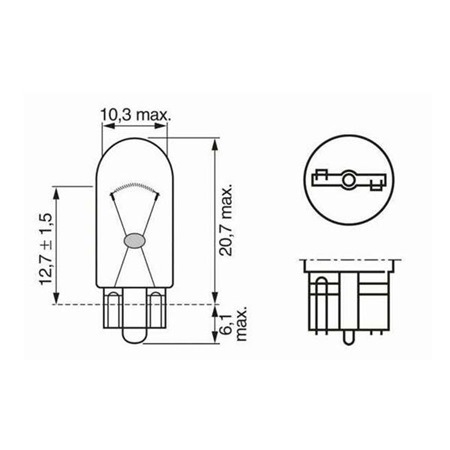

Габаритные огни, боковой фонарь указателя поворотов, фонарь освещения номерного знака, плафон освещения багажника
Цоколь: W5W
Потребляемая мощность: 5W
Световой поток: 30lm (?)
Повторитель поворота
Цоколь: WY5W

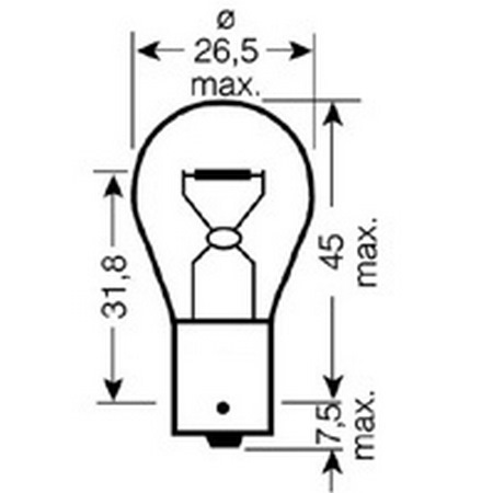

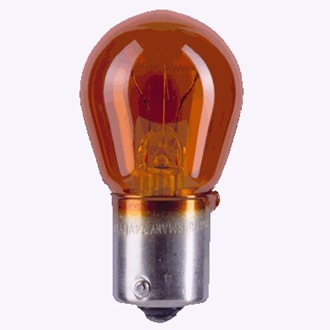

Передние указатели поворота, задние указатели поворота
Цоколь: PY21W
Потребляемая мощность: 21W
Световой поток: 280lm (?)

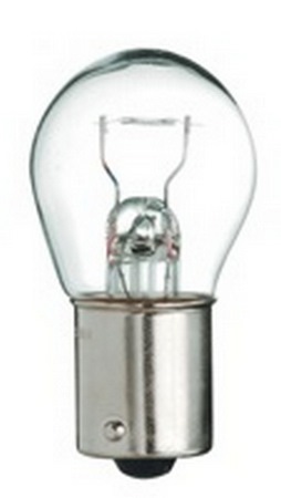

Стоп-сигнал, фонарь заднего хода
Цоколь: P21W
Световой поток: ?

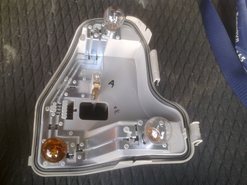

Расположение ламп в фонарях следующее:

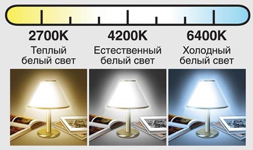

Световая температура:
Себе купил следующие запасные лампы:
— головного света: тёплого цвета OSRAM Silverstar (+50%), так как любимый многими холодный белый цвет (к примеру — популярный Osram Night Breaker Plus) создает отвратительную картинку в дождь

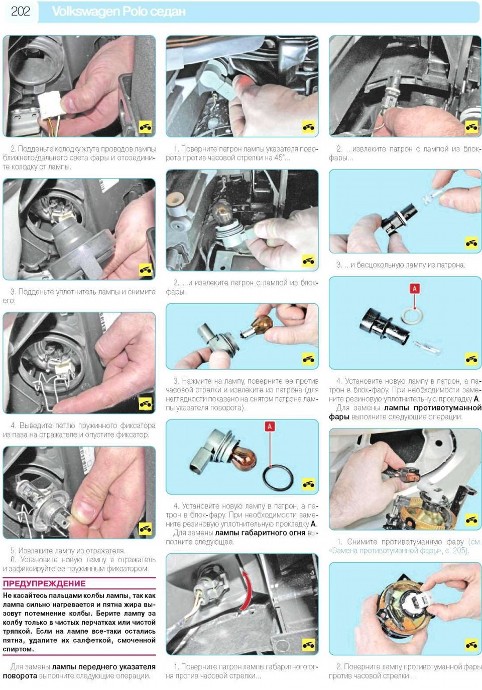

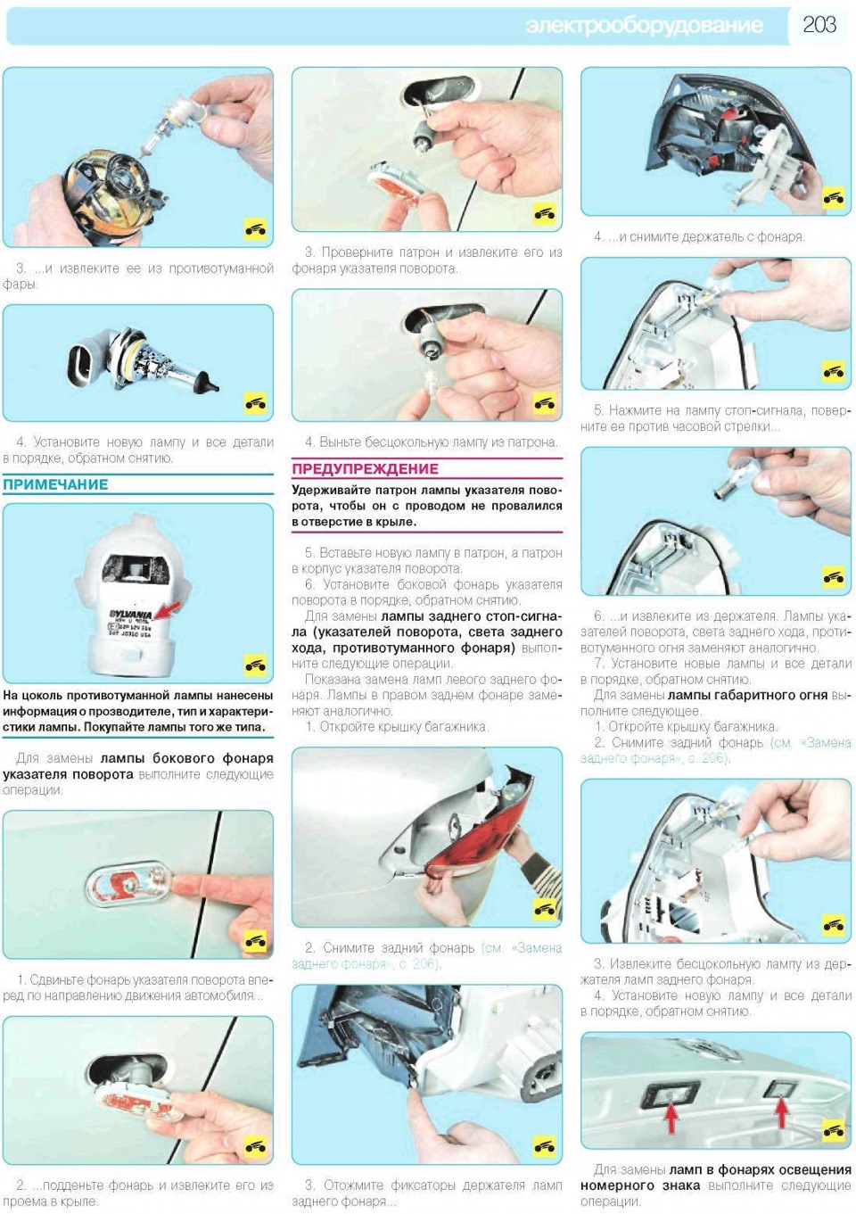

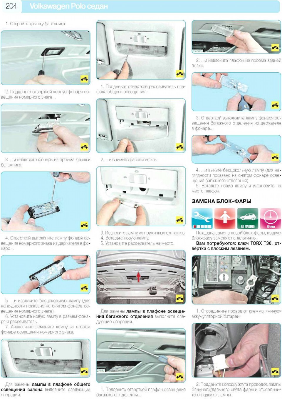

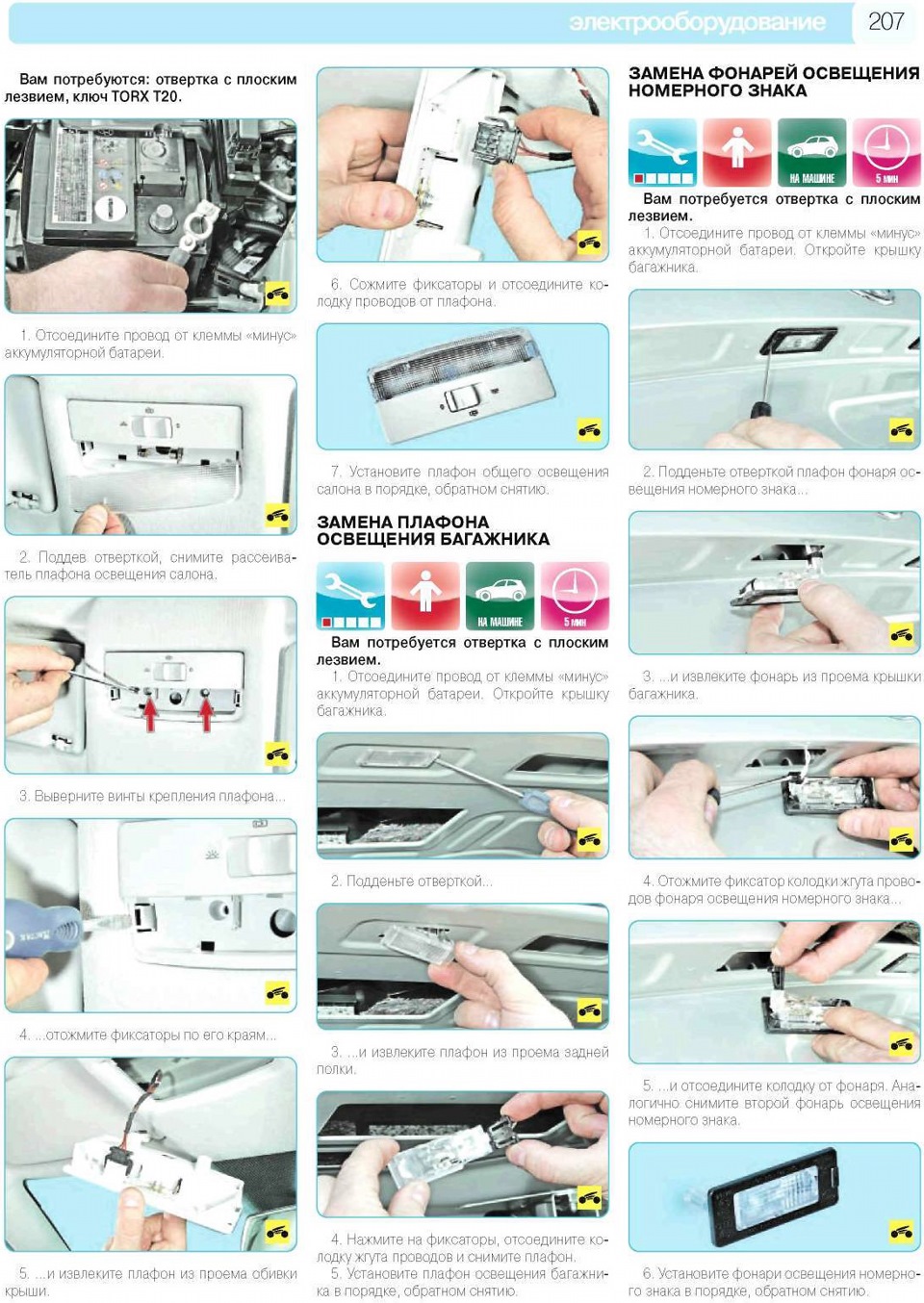

Процедуры замены:
Может быть позже буду запись дополнять.

Я не был бы столь категоричен насчёт Osram Night Breaker —
www.drive2.ru/cars/volksw…ot67/journal/899393/#post
Это не рекламная интернетовская ссылка, а всё куплено и лично испытано.
А Osram Night Breaker я искатал три комплекта, и после них более\менее приемлем свет тех ламп которые установлены у меня сейчас.
За остальную инфу+++, я только не пожалел денег и книжицу эту прикупил как только она появилась.
Спасибо, глянул, отличный для восприятия отчет.
На счет Night Breaker — кому что нравится, кто-то вообще не обращает внимание пока не ткнешь пальцем, а я искал именно Silverstar, забрал последние в разных коробках (блистер и бумага).
