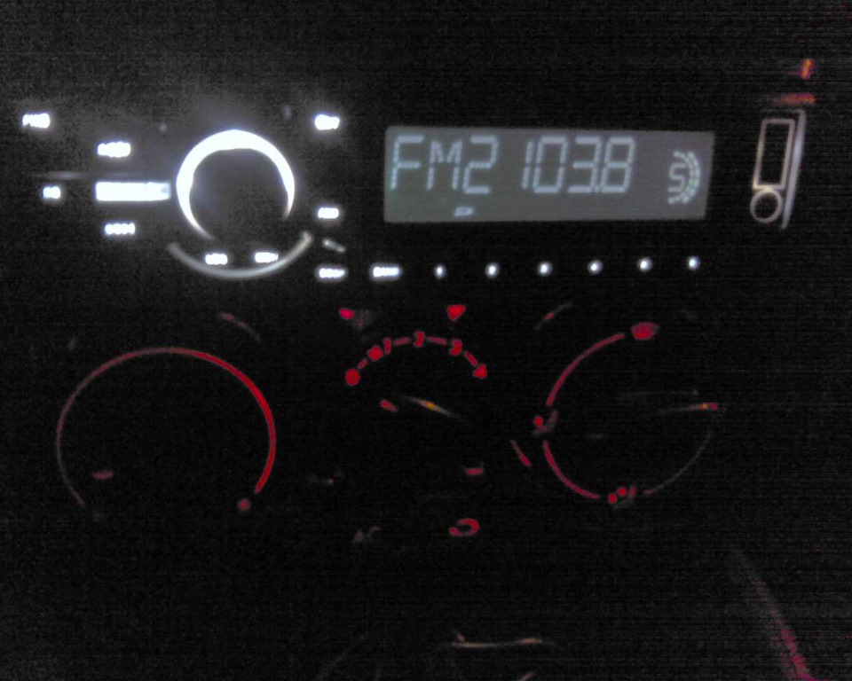

С самой покупки не было подсветки блока управления печкой и кондеем, почитал что и как меняется.
В блоке всего 1 лампа (Подходит жигулевская или газовская из приборки, но с них надо пластиковый цоколь снимать, выяснено эксперементальным путем)
Что бы добраться до лампы, ставим регулятор оборотов печки в положение 0, и тянем ручку на себя, я снял руками, но очень туго, многие снимают пасатижами через тряпку или изоленту.
С извлечением лампы было проблемно, т.к. она мелкая и сидит глубоко в узком колодце, я снял ее пинцетом для бровей.

Я тоже пинцетом для бровей тянул её, но в процессе вытягивания лампочка лопнула, достал остатки из цоколя, а осколки пылесосом вытянул. Регулятор снимал во втором положении.
чтоб проще было лучше снимать все 3 регулятора потом пластик под ними на 5 защелках снимается и пооолный доступ к лампочке
странно, но я её вытаскиваю регулятор строго из положения 2, идёт в принципе легко.
из других положений ни в какую
Ну хз я как прочитал в мануалах на форумах так и делал
я просто тоже читал))везде писали что во 2ое положение надо ставить)да и ладно
