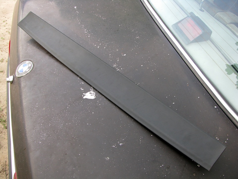

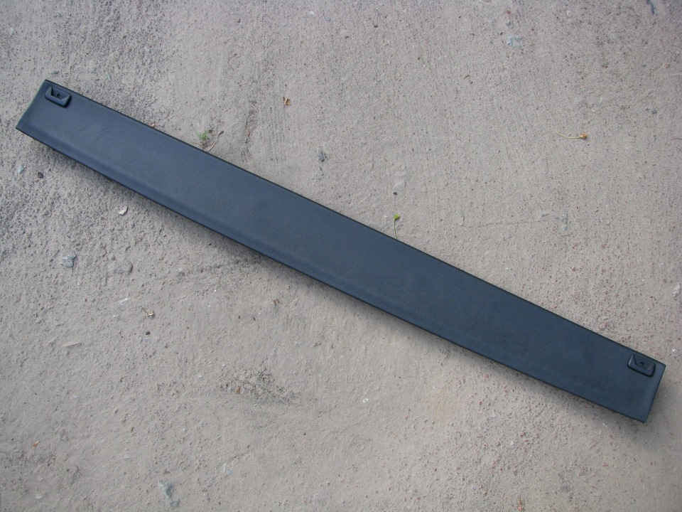

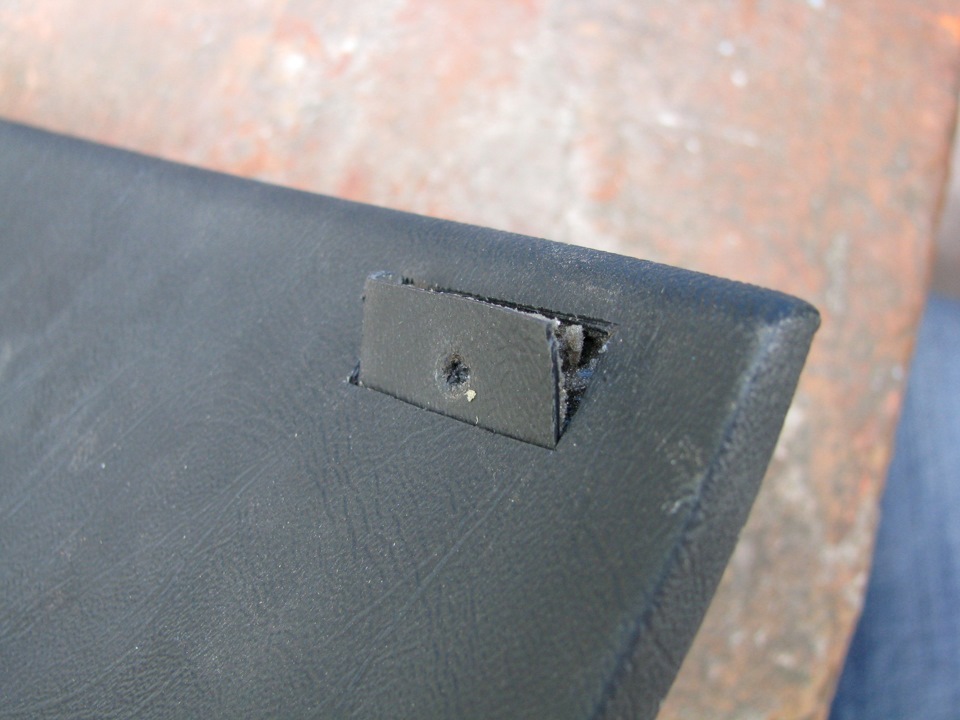

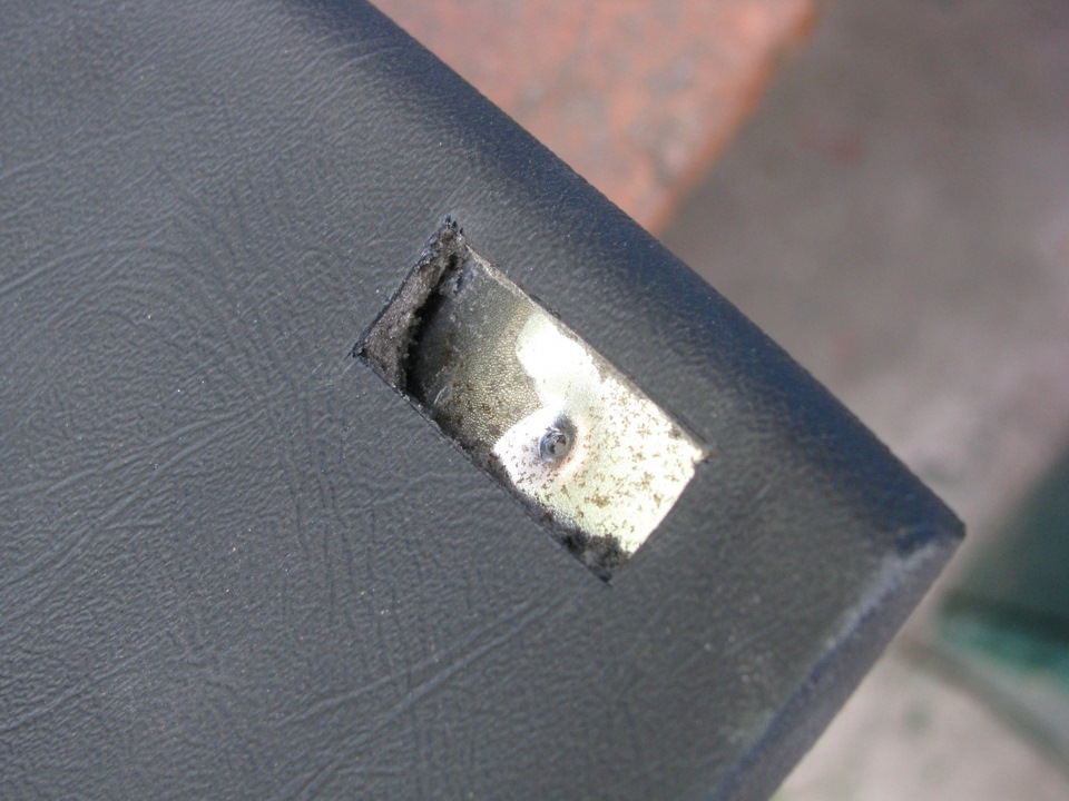

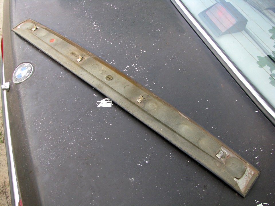

Для меня важно, чтобы все сделанное мной, было сделано максимально близко к заводскому исполнению. Отчего при установке задней полки со шторкой, я не смог прикрепить ответные петельки для крючков на потолок, так как не знал, в каком именно месте они должны быть.

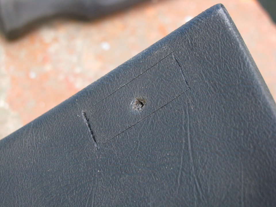

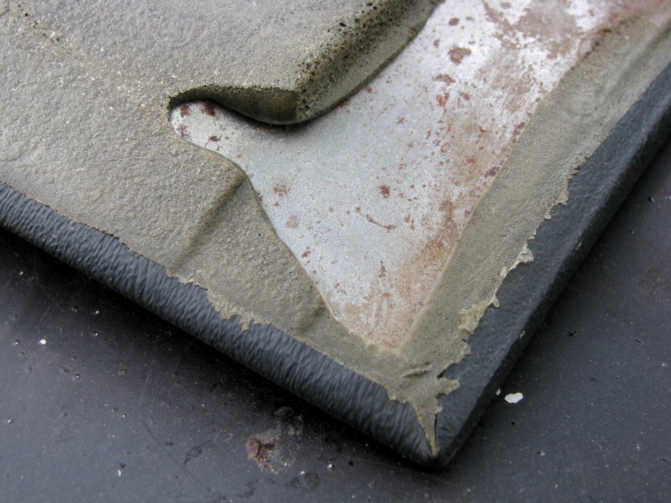

Довольно быстро получилось нагуглить фотографии оригинальных шторок и мест креплений петелек, которыми я и воспользовался в качестве наглядного примера. В процессе пришлось немного покромсать планку над задним ветровым стеклом, но зато в итоге получилось все как по заводу.

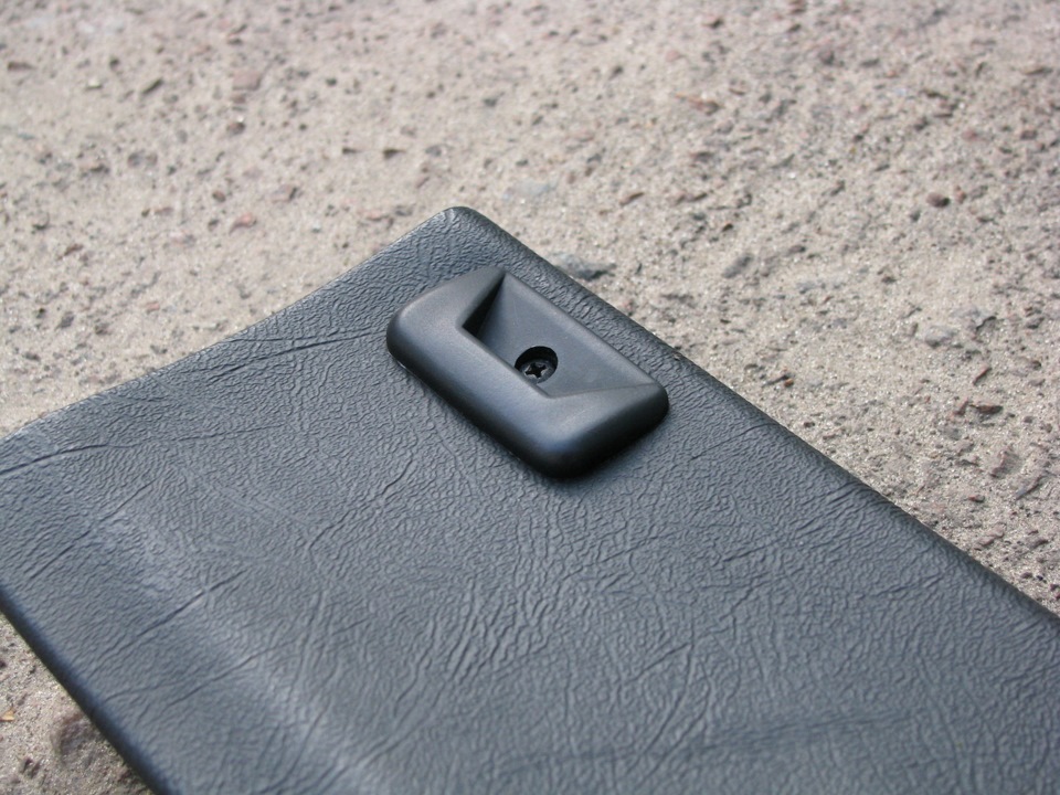

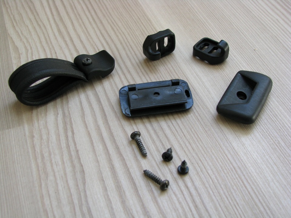

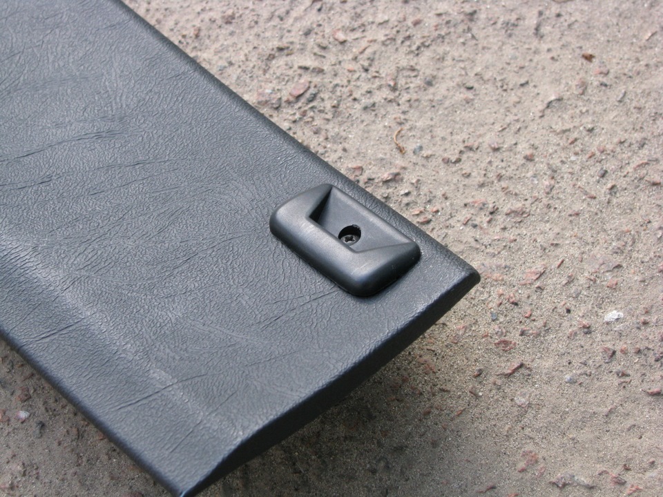

Кстати, я заблаговременно приобрел на eBay дополнительный комплект крючков и ответных петелек для шторки, а также основной петельки, за которую она тащится. На всякий случай, на будущее. И хотя с приобретенной полкой со шторкой, ответные петельки уже были в комплекте, но вот никаких винтиков не было. А в дополнительно купленном комплекте они были. Поэтому даже петельки на планку прикрутил родными винтиками :)

привет, а где купить крепления для крючков такие? ищу не могу найти
Привет! Вот буквально вчера видел www.ebay.co.uk/itm/Genuin…d4c322:g:SPMAAOSwPkxfdFgl Количество отзывов у продавца небольшое и дорого, но рискнуть можно. Зч уже не поставляется.
спасибо
я заказал на емек ру
артикул на ебэе нашел
посмотрим придет или нет
У меня в ETK перечеркнута зч, я даже не пытался пробивать ее, заведомо будучи уверенным, что не поставляется. Сейчас ничего не выдало, только Exist выдал замену под номером 51 46 1 905 393 и в наличии.
до этого BMW 51 46 1 887 130 отказ был.
после на ебэе увидел этот номер — BMW 51 46 1 905 393, заказал,
указано что в наличии.
Подскажи парт номер верхних креплений
Крючки уже пришли вместе со шторкой, я их не покупал. Но в ЕТК вроде указаны bmwfans.info/parts-catalo…r_window_shelf_sun_blind/

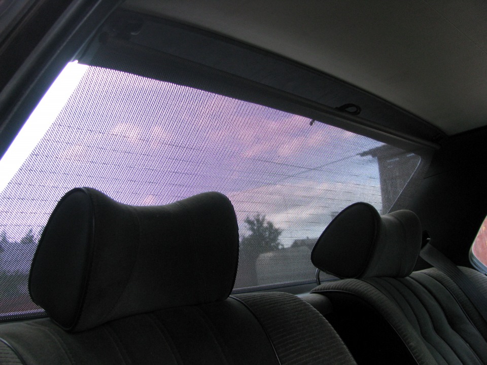

кРАСИВО! Тоже себе хочу)

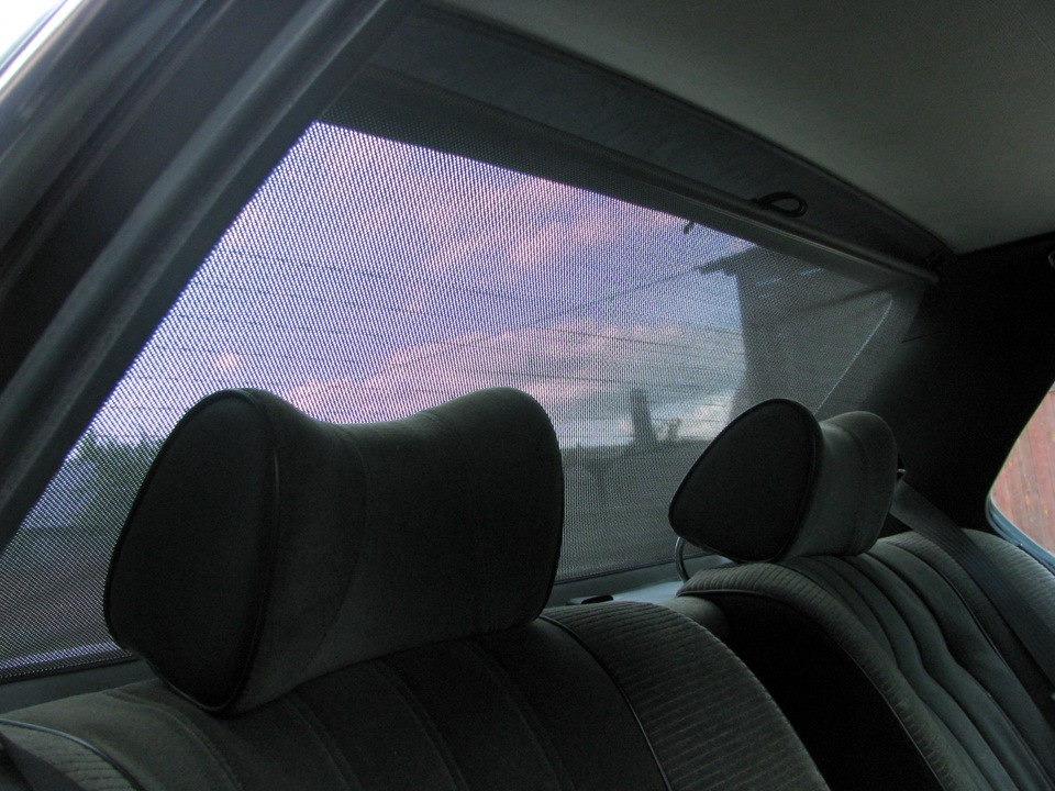

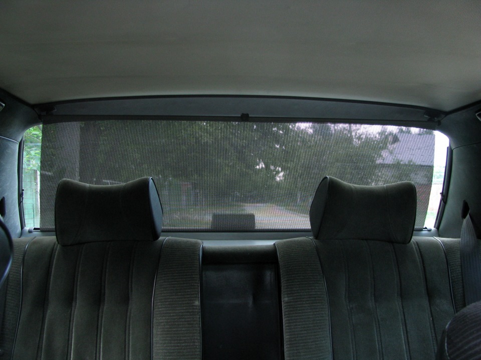

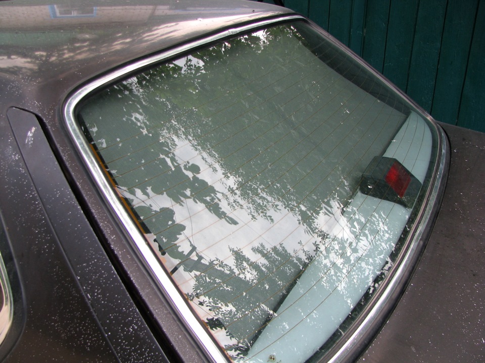

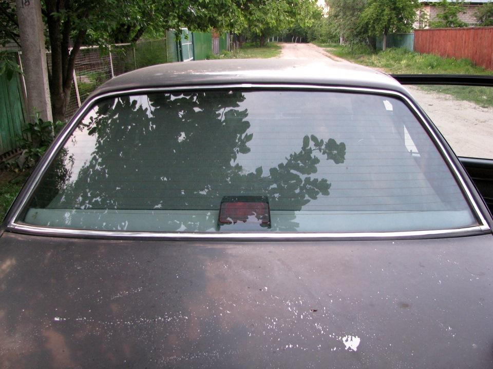

Штука солидная, на самом деле, как то в целом преобразила облик. Снаружи вообще ничего не видно теперь, посмотрю как от света сзади идущих машин будет спасать.
будет будет! а как на немецком и амерекосовском ебее ее назвать в поиске?
Sonnen rollo или просто rollo, а по-английски sun shade. Но редко встречающийся акссесуар на наши машины.
отлично сделано! сам крюки буду монтировать …но пока в поиске крюков и за цепов…
А шторка уже есть? Крючки вроде как еще доступны для заказа.
