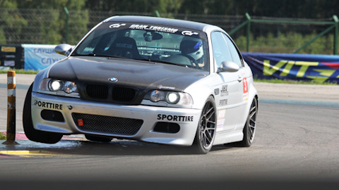

Все просто, нужно, либо существенно увеличить мощность двигателя, либо не менее существенно снизить вес)
1й вариант на Мку…не сказать что это нереально, но максимум что можно выжать из s54го движка — 360лс против заводских 343. Не то чтобы это очень мало, но назвать 17лс существенной прибавкой — язык не поворачивается)
А вот снизить вес — это всегда пожалуйста) тем более если мы говорим о трек туле).
Долго я искал табличку по весу штатных деталей на М3, и таки нашел):
www.m3forum.net/m3forum/showthread.php?t=44266
в таблице по ссылке все в фунтах, но для справки 1кг = 2.205 фунта
Итак, автор таблицы наглядно показывает как можно сэкономить 140кг, но конченным задротством я заниматься пока не планирую) а вот что представляет наибольший интерес для меня:
Двухмассовый маховик.
Вес штатного(ВШ)=12.1кг. Вес тюнингового(ВТ)= 4.53кг. Экономия(Э) = 7.57кг.
Глушитель
ВШ=24.94кг ВТ=9.75кг Э=15.18кг
Передние сиденья, пара(не электро)
ВШ=52.32кг ВТ=15кг Э=37.32кг
Задний диван:
низ — 6.03кг
левая часть — 5.75кг
правая часть — 11.33кг
подголовники — 1.36кг
подлокотник — 0.9кг
итого — 25.37кг
Аккумулятор
ВШ=23кг ВТ=5кг Э=18кг
Крыша:
сама железяка — ВШ=8.5кг ВТ=3.5кг Э=5кг
люк и его барахло — ВШ= 20кг
Итого экономия — 25кг
ИТОГО, без учета маховика(хз есть ли он для СМГ, но просто так лезть туда не буду. сцепление накроется — поменяю):
~120кг!
и это без учета того что глушитель я планирую совсем легкий, вместо 2-х труб по днищу будет идти 1-на труба на 3.5 дюйма, я думаю там еще на 10кг наберется. Музыка у меня харман кардон, едрить его, с саунд процессором))) с телевизором, а это еще 15кг. Кресла у меня электрические с одкачками с памятью — еще +этак 10кг с обоих. Скоро приедет карбоновый капот, сравним.
Итого, не разрывая жопу, можно сэкономить 150кг)))
Но каркас надо будет ставить, а это + 50 кг. но все равно, 100кг уже съэкономили)))
Если кто-то читает что это того не стоит))) пускай лучше помолчит.
собственно очень скоро все это будет осуществлено…может кондей еще снимем)))
вот как-то так)))

ОЧЕНЬ прилично сможешь скинуть. Капот если у тебя сток алюмишка, так он даже легче тюнинга )
Тюнинговый можно отблегчить вырезав все ребра.
В свое время ковырялся с М6, поэтому про капот знаю не по наслышке =)

Мотор даст только динамику и всё. Как было сказано выше, облегчение это:
1) динамика
2) торможение
3) повороты
выигрываешь везде. По опыту скажу, капот порядка 18-19 кг, карбоновый в районе 3.5-4
Считай, ещё 15кг экономии. И, кстати, ты совсвем не упомянул про колёса. Там на каждом в сборе кило по 3 смело можно скинуть. Из резины легче Мишлен ничего не встречал. завешивал всегда сам, кантером.

капот на м супер легкий
скоро сравним с карбоном…вот-вот должен приехать)

Ты про двери не забыл? Обивка тоже не мало весит.
двери — да, но там подушки, а пока каркаса нет — я снимать их не буду)

так где ты там задротством не собирался заниматься?)) тормоза можно поставить легче, можно диски колесные. тут массы неподрессоренные, больше толку будет
Колеса — следующий этап))) неподресоренные это хорошо, даже есть информация, что 1кг неподресоренных = 16кг подресоренных, но тут каждый кг стоит ипанистичнских денег) а мы пока займемся малым.
тормоза можно туже прому поставить, у меня на ауди разница в весе только переда составила около 7 кг цена была около 45тр
в тормозах пока нигде недостатка не испытал)
у меня ппц не хватает их(
поставь endless ma45b на перед, и pfc 06 на зад), шланги и поменяй жижу на rbf660 — тормозить будет адcки
шланги стоят, жижа мотюль 5.1, колодки феродо дс2500 перед и обычные ате зад, хватает на 2 круга по треку, около 5 км
