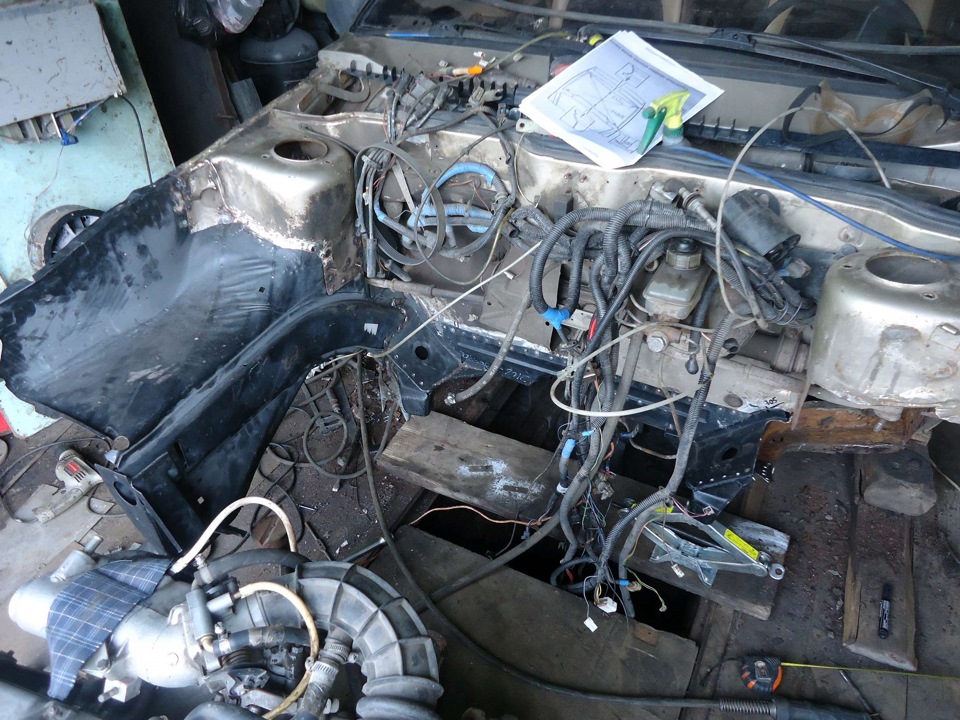

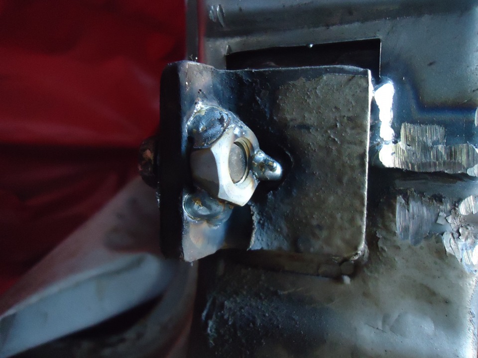

Разобрав и отпилив кучу железа выяснилось что не все так просто и сладко как кажется. То что машина была бита несколько раз — это я был в курсе, но не ожидал больших проблем, а зря, как оказалось ее делали "рукожопые мутанты" и делали видимо "на отъе%ись". Пол у меня уже был когда то заменен, это было видно по рваным краям. Так же в ногах присутствовали "вентиляционные" отверстия и по сути если бы не ковролин, то кошка точно могла сбежать. Моторный щит пошел волной и его то же частично на замену. Самое главное что мастер толковый, все это сразу разглядел и без лишних слов принялся к делу.
to be continued…

ты в ГАИ то гонял, изменения регистрировал? Фотки на всякий случай лучше распечатай и сохрани, чтобы в случае постановки на учет у последующего владельца проблем не было… Ничем не хочу обидеть, просто полезный совет…
Скажу одним словом — нелегал.
ахаха… да тут ничего нелегального нет, просто хозя следующий на экспертизу попасть может, если эти точки заметят… но все обойдется, ибо стакан из кузова не изымался
З.Ы. да и машина не планируется к продаже. Это моё клеймо, или я ей)))
ну и жесть…у тебя от куда столько проводов
проводов то там не больно много, просто все в гофре. Доп. на АКБ и т.д. все по делу))
