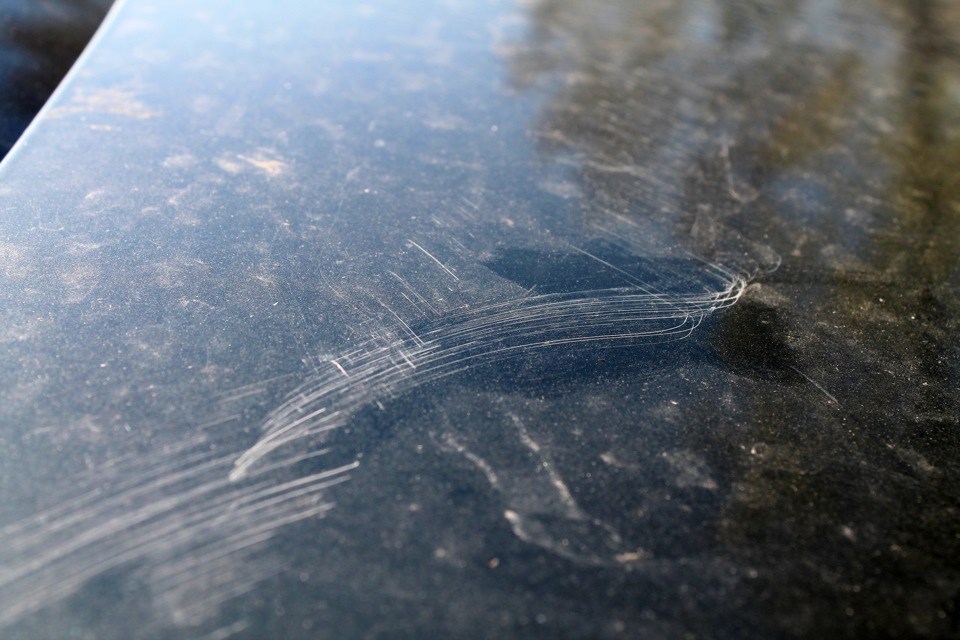

Являюсь… Забираю. Дальше фото. Сразу скажу, что фото сделано позже, чем забирал:
Ну а теперь о грустном… Во-первых зазоры между крылом и порогом справа и слева отличаются, если присмотреться. Во-вторых в этом "автосервисе" мне поцарапали машину. В-третьих в некоторых местах сварка начала уже покрываться рыжиками, В-четвертых мне не вставили обратно повторитель поворота правый, соответственно забыли один из болтов правого крыла, пришлось самолично откручивать, отгибать крыло, искать проводку и подцеплять все это обратно. И в-пятых очень грустное — сварка нифига не герметичная и после дождей начала протекать. Ну есть в-шестых — одну из сторон — левую, двери не закатали антигравием, а там где закатали рыжье все равно видно.

Для начала смывай антигравий. Счищай, далее паромов иль порог изнутри что бы аж капало. Просуши. Потом сварной шов обработал герметиком шовным, найдешь в бж у меня. Высохнет обезжиривавш, антигравий в 2 слоя, сушишь, после краска с лаком.
