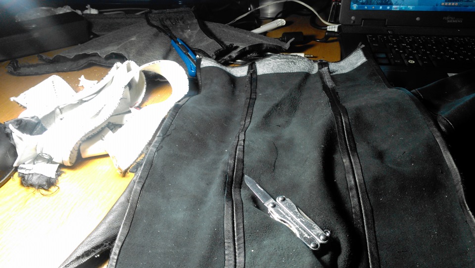

была проведена работа такого характера:

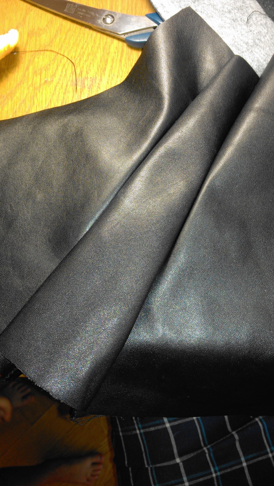

вырезал, штопал, кроил и шил — из чего? из кожаной куртки
дочитай до конца, а потом приступай к работе.
а теперь фото отчёт :
при установке — применил хомуты. держит крепко как скобы. в пазы вошло как родное.
p.s. не забывайте оставлять запас на изкибы для швов и место для хомута
совет.

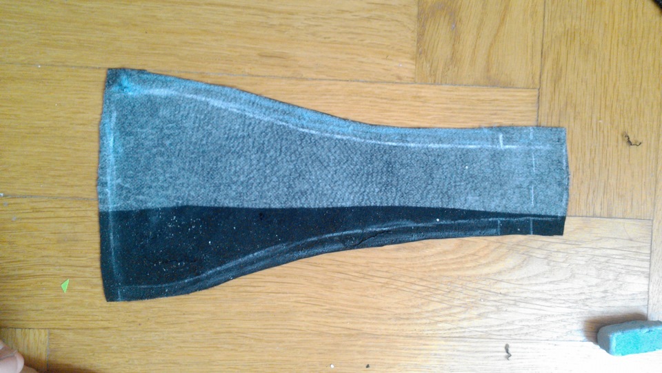

1. если кожа нежная — стежки делай шире, а то легко рвётся от мелких стежков (частое протыкание и натяжение ниткой как бы режет)
2. если кожа нежная советую использовать клейкую ткань. (на фото белым) она укрепляет кожу от разрывов.
3. не оставляйте много кожи во внутрь — при включении 1 / задней передачи кожа зажмётся и порвётся.
в общем удачи!
