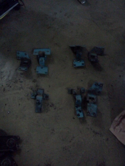

23 мая ничего интересного, а вот 24 у меня горе-при зачистке заднего моста умерла ушм (болгарка). надо переходить на воздух. Срочным порядком разворачиваем пескоструй (пистолет. ведро, мангал с куском железа и углями). Работает! только песок везде…зато подкапотное-как младенец.

Пистолет из материала- полное гуано (оби). 3 дня работы-и уже можно выбрасывать. А ресивер реально огромный (по моим меркам), как бочка с квасом.Поэтому и получается, вроде.
мангал с куском железа и углями — а это зачем?
Дык песок прожаривать- иначе не получиться -песок тяжелый и слипается-не идет в пистолет…
Вот так вот-век живи и век учись.А пистолет пескоструйный на фото самый заурядный, что в магазинах продаётся, и что хватает, сопло из какого иатериала, или доработанное, какого объёма ресивер?
