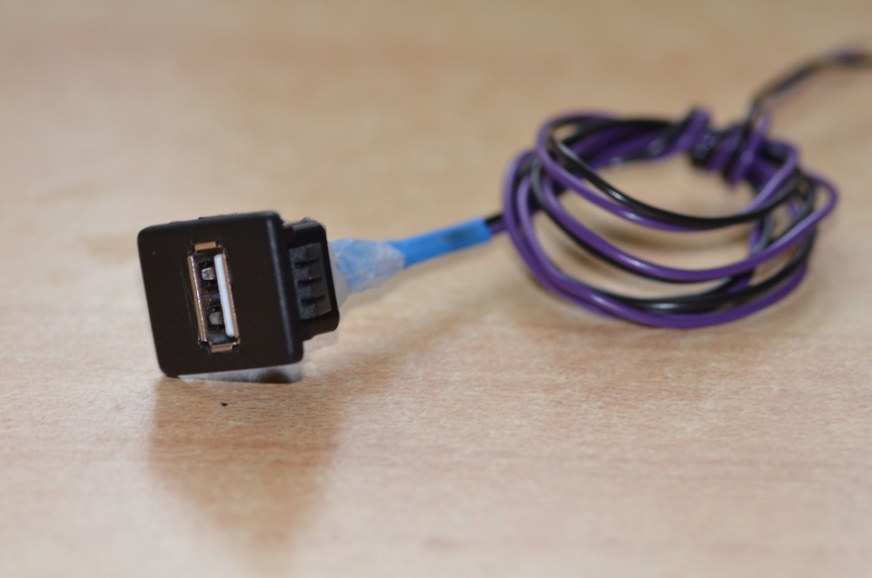

-Розетка USB 1 шт. Я купил такую.

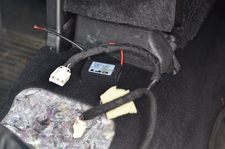

-преобразователь напряжения DC-DC 12 на 5 вольт. Например такой или другой качественный на 2-3 ампера. 1 шт.

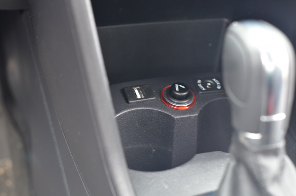

Преодолевая сопротивление снимаем заглушку возле прикуривателя при помощи широкой отвертки или стамески. В заглушке вырезаем отверстие под USB розетку (я использовал дрель со сверлом и надфиля). Ставим розетку в заглушку и заливаем пространство внутри используя клеющий пистолет. Припаиваем провода к крайним контактам (где плюс и минус смотрите в интернете). Далее в машине снимаем клемму с аккумулятора и разбираем тоннель что бы добраться до разъема прикуривателя. Описывать этот процесс не буду, есть специальная литература. Скажу только что дело это не легкое, требует сноровки. Далее к разъему прикуривателя подключаем преобразователь DC-DC. Черно-красный это "+", а коричневый "-" . Можно припоять, можно на скрутку, можно специальными зажимами, главное надежно. Я использовал скрутку, предварительно сняв 1 см. изоляции на проводах к разъему. С выхода преобразователя провода соединяем с проводами от розетки USB, желательно использовать разъем, так удобнее. Проверяем работоспособность, собираем все назад. Теперь в машине есть 5 вольт для питания всяких гаджетов. Удобно, особенно учитывая наличие AUX входа который я установил ранее.

Отлично получилось! usb как родная
