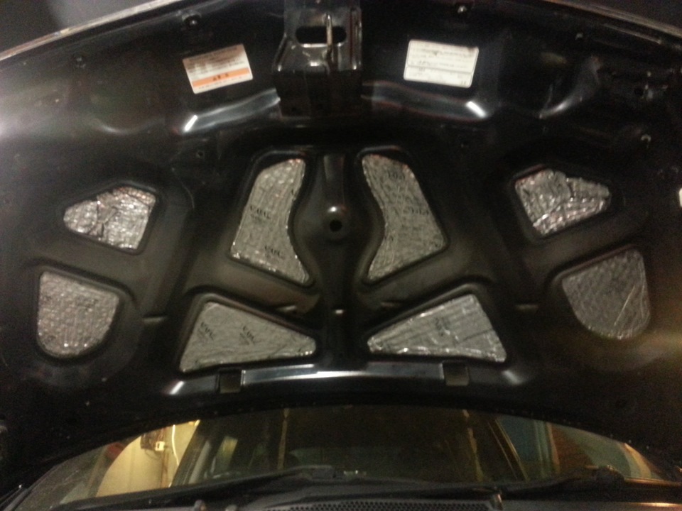

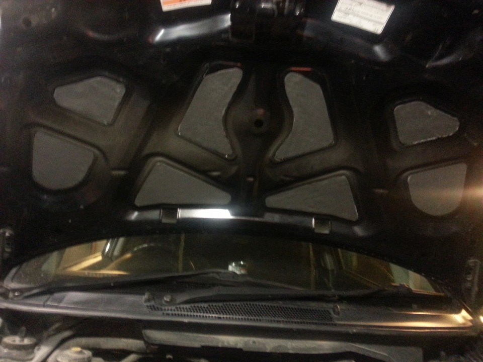

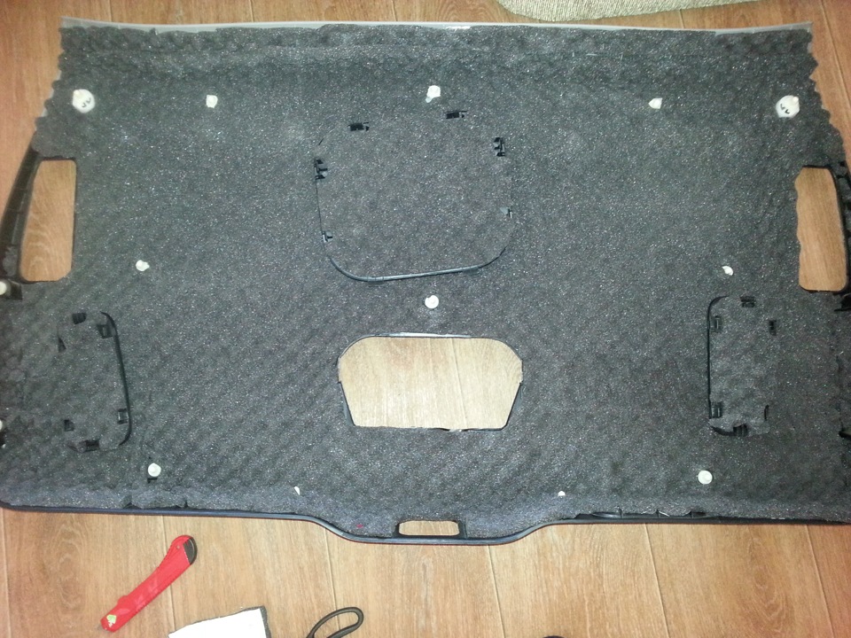

4 двери уже зашумованы идём дальше, постепенно фото буду добавлять, клею сам и закончу ещё не скоро)

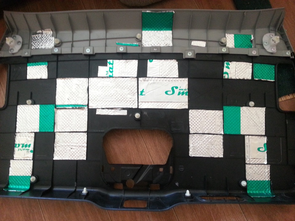

28 мая зашумовал 5ую дверь, хочу сообщить хондоводам, клипсы обшивки подходят от приоры ) на 5 двери был прикручен с завода груз на пару кг снял зашумовал, дверь стала ещё тяжелее ) кстати музыка и тишина в салоне становится на много лучше!

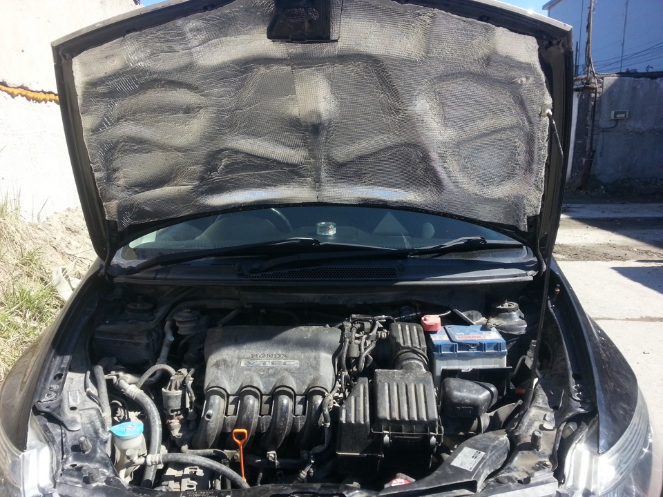

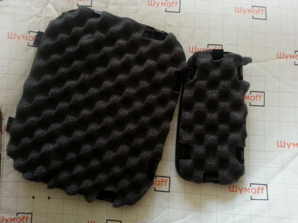

А у тебя на капот обшивки с завода не было?
Была захотел поменять потому как когда по весне или осени без одеяла ездил весь капот во льду был, а это теплоизоляционный материал
Можешь расписать расклад того, какую и куда шумку лучше использовать, какой толщины и т.л? Ото хочу летом тоже заморочиться, по проталенной дорожке легче идти ))
Точных названий не знаю, сначало виброй потом спленом, всё зависит от того сколько ты гатов потратить на шумку, и какого ты хочеш добится результата, полазь в инете по шумке оч много тем, материала на рынке щас какого только нет
